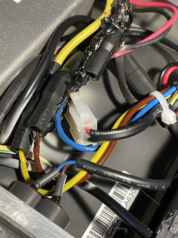

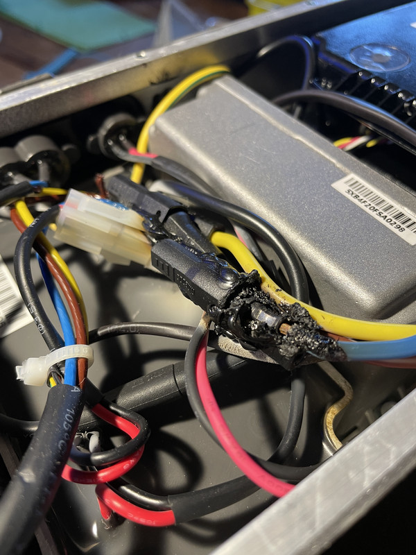

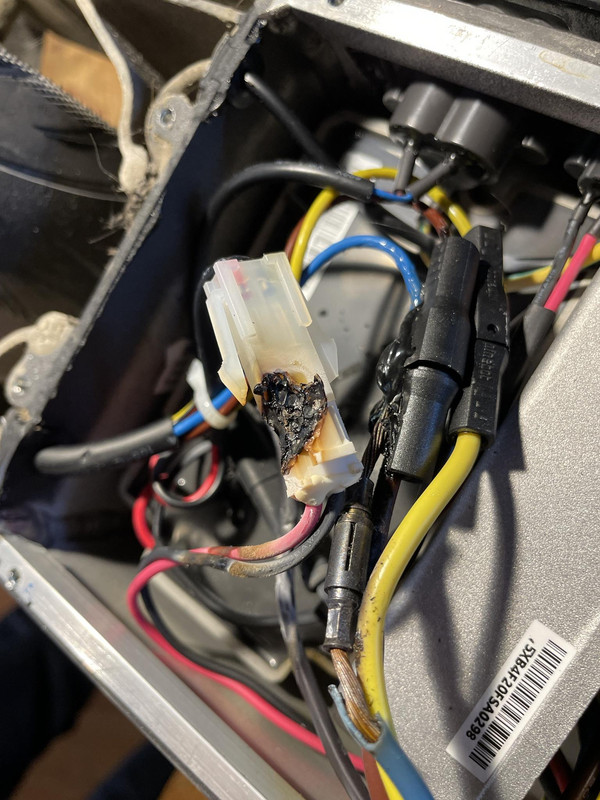

Posté le 11-03-2022 à 08:36:00  profilanswer
Nouvelle panne de la G30 : hier j’étais en train de rouler, et il me semble avoir entendu un petit bruit à l’occasion du passage d’un petit trou, et la trottinette s’est presque arrêté d’un coup.
Symptômes : roue arrière vraiment dure à faire tourner, avec une sensation de « crénellage » quand ça tourne, et trottinette qui se coupe tout de suite quand j’appuie sur l’accélérateur.
Je me dis que quelque chose est pété dans le moteur de la roue arrière, mais je n’en suis pas sûr. Du coup je ne sais pas si ça vaut le coup de racheter une roue arrière entière pour la changer, ni d’ailleurs si c’est facile à changer la roue arrière…
Entre ça, le chargeur interne qui est mort, et les petits dysfonctionnements électroniques type frein magnétique arrière qui ne fonctionnait déjà plus depuis quelques temps, ça commence à faire beaucoup…
n°367520
Tu devrais ouvrir la trottinette, car ça ressemble au défaut commun sur la G30 : Fonte des connecteurs ....

hfronce
Posté le 12-03-2022 à 23:06:36  profilanswer
Tu penses au contrôleur sous la trot ou à celui sous son « tableau de bord »?
n°367705
BlackSad38
Je ne suis ni noir ni triste
Posté le 13-03-2022 à 09:16:32  profilanswer
Au contrôleur sous la Trot.
Feed back - WorkBlog : Water in ATCS 840
n°367772
hfronce
Posté le 13-03-2022 à 22:35:15  profilanswer
Arf. Ok, je vais lui ouvrir le bide dans ce cas

n°369026
hfronce
Posté le 27-03-2022 à 13:14:22  profilanswer
Bingo!
https://i.postimg.cc/J0RCsyvC/4622897-B-3-B65-4-F91-92-D0-834890-C566-DF.jpg
https://i.postimg.cc/k4QdMNjy/BA884590-6-FA5-441-B-A329-A8-D4-D855-E882.jpg
https://i.postimg.cc/rmXkLZ9m/C1034101-0-D5-A-4-D04-B979-A12264843045.jpg
Faut que je trouve comment et par quoi réparer ça maintenant…
Message édité par hfronce le 27-03-2022 à 23:28:44
n°369039
BlackSad38
Posté le 27-03-2022 à 17:30:03  profilanswer
Je ne vois pas les photos xD.
Mais en gros tu devrais remplacer par des XT150 ( chose que j’ai faite ) :
https://hobbyking.com/fr_fr/xt150-b [...] _analytics
Tester, mais il faudra sûrement remplacer le controller :
https://www.segwayfrance.com/produi [...] programme/
