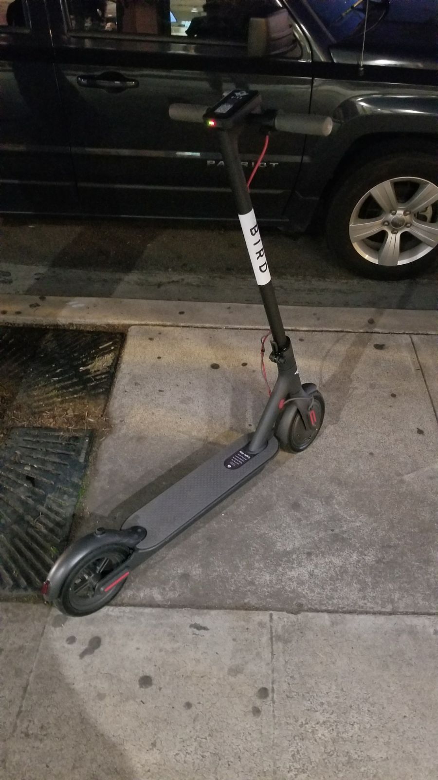

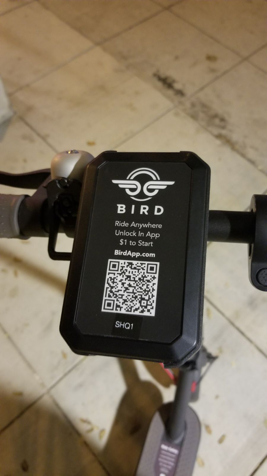

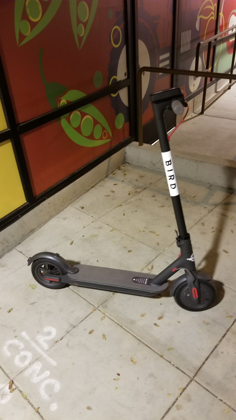

Un ami vivant à San Diego en a vu en libre service dans la rue! Avec un mécanisme de déverrouillage par qr code :D
https://reho.st/preview/self/7017a7531eb9db1d7ba039feb97317472493d1a1.jpg
https://reho.st/preview/self/7b878cc3e0d7174e5697c659f7ffa4e0919a4ef2.jpg
https://reho.st/preview/self/92e2b1968bf615dd466eaf6bb371aeefa2a1796b.jpg
