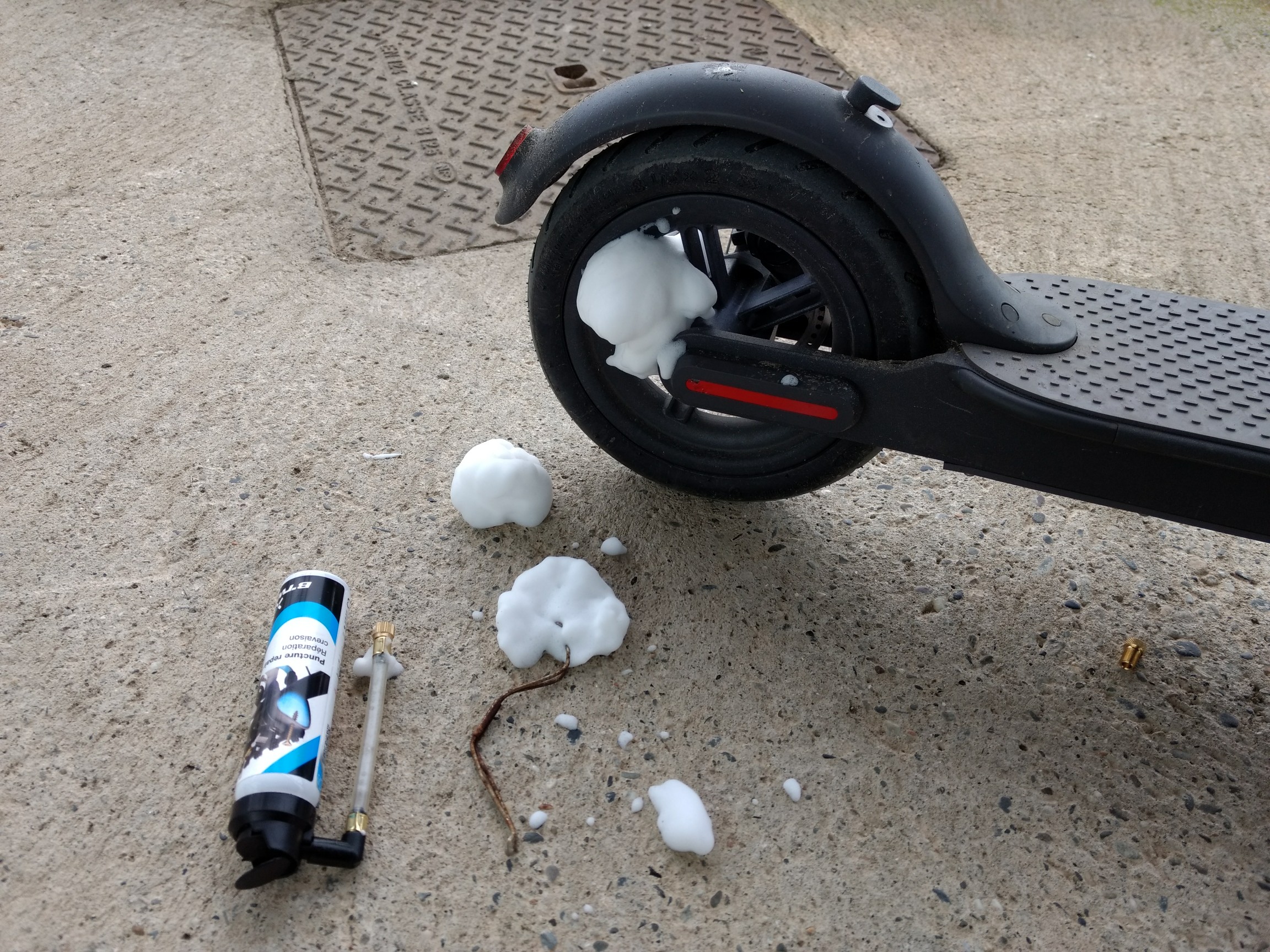

sez1
Posté le 23-01-2018 à 16:06:14  profilanswer
gremi a écrit :
[:fffffffffuuuuuuuu-] je viens de crever après 70km.
 Pas de problème, j'utilise ma Bombe anti crevaisons ...  [:casediscute]
[:fffffffffuuuuuuuu-] https://reho.st/preview/self/a5e822 [...] 354645.jpg
Ça semble être la BAC qui aurait perforé la chambre :sweat:
Pareil que toi, j'en ai mis partout au boulot ^^
Ca ressortait meme par le trou!

Vieux con des neiges d'antan
Posté le 23-01-2018 à 17:16:11  profilanswer
Oui c'est ressorti de la valve à fond :D

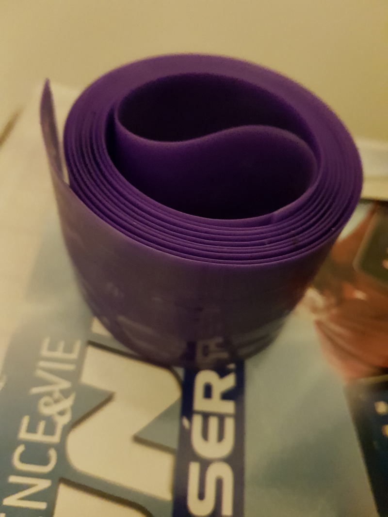

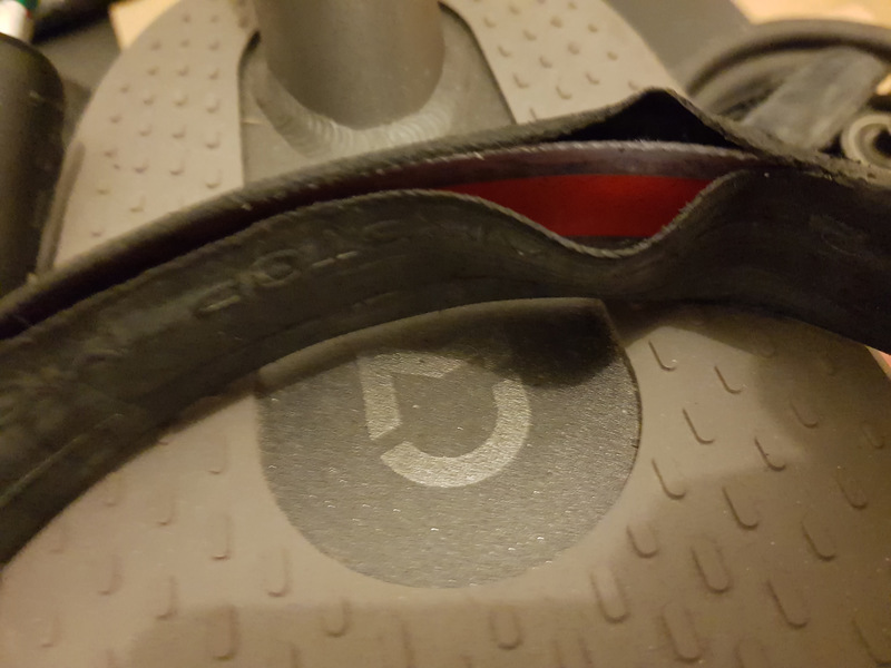

mon retour d’expérience sur la BAC :
J'avais mis une BAC decathlon dans une chambre à air vide de vélo et glissé le tout entre le pneu et la chambre à air de la M365.
Je viens de démonter pour vérifier l'état :
1 - la BAC a complétement coupé la chambre à air de vélo qui était supposée protéger la chambre à air de la trot et commencait à attaquer cette dernière.
https://reho.st/medium/self/20964fcabd3780d2dd9622a73b406970a3f8444c.jpg
2 - Je vais remplacer la BAC décathlon par de la Zliner  beaucoup plus fine et moins "tranchante" (quitte peut-être à faire double épaisseur):
https://reho.st/medium/self/ba4e2cad04901ec34128a42ae4e23dc242962245.jpg
voila, bonne soirée à tous

t'as pas une photo de la chambre a air perforée? parce que la je vois que c'est la chambre a air de protection qui est coupée sur la tranche mais normalement la chambre a air du pneu est dessous et ne touche pas la tranche de la BAC... sauf si ta chambre a air était pincée au remontage du pneu peut etre ?
n°192382
Shotokan92
Posté le 24-01-2018 à 00:16:10  profilanswer
Sur la chambre à air de la trot, il y avait des marques d'usure sur 10cm qui ont été faites par la tranche de la BAC.... celle-ci a du bouger lors du montage....
Malheureusement, je n'ai pas pris de photo et elle est partie à la poubelle...
