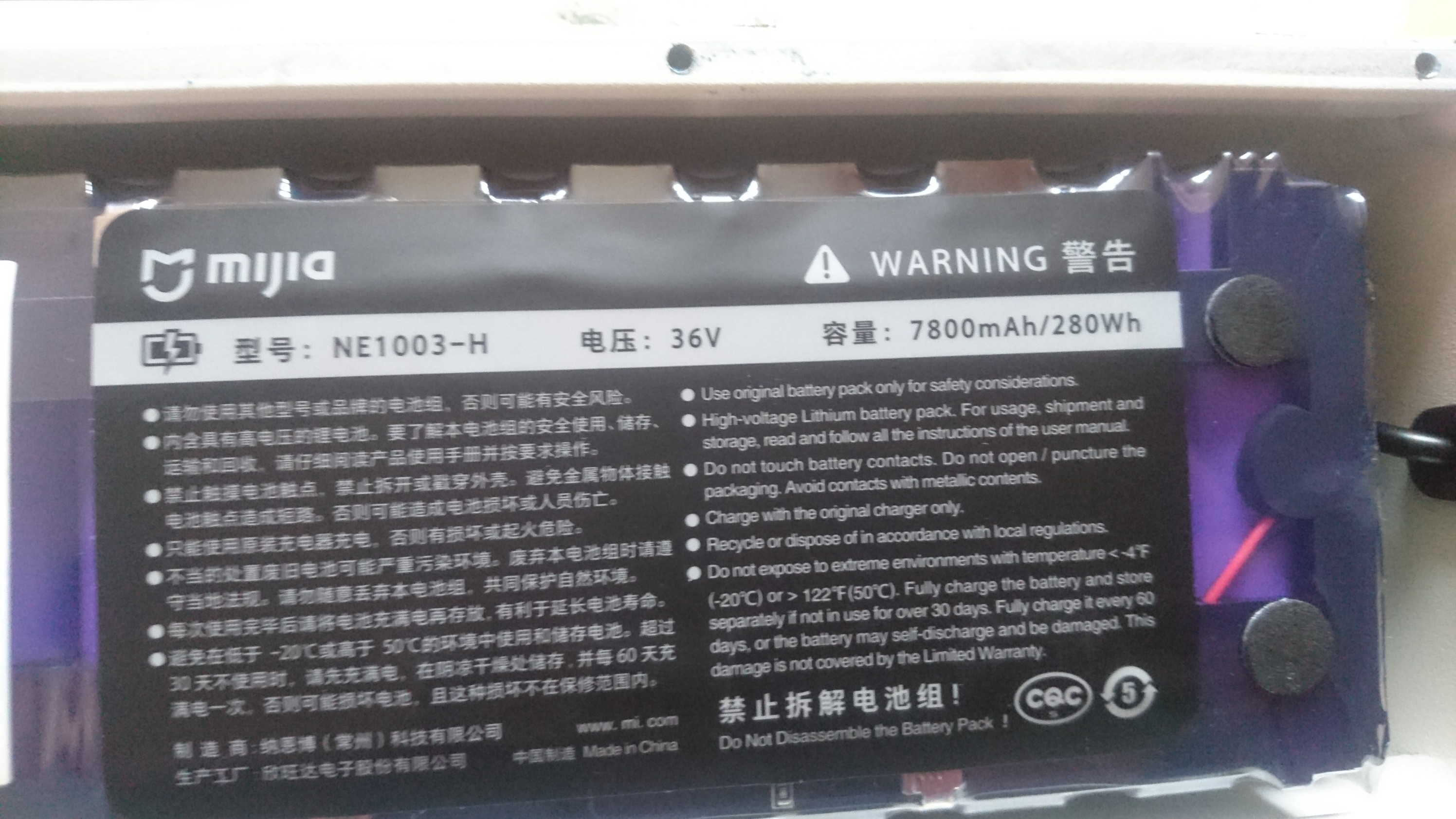

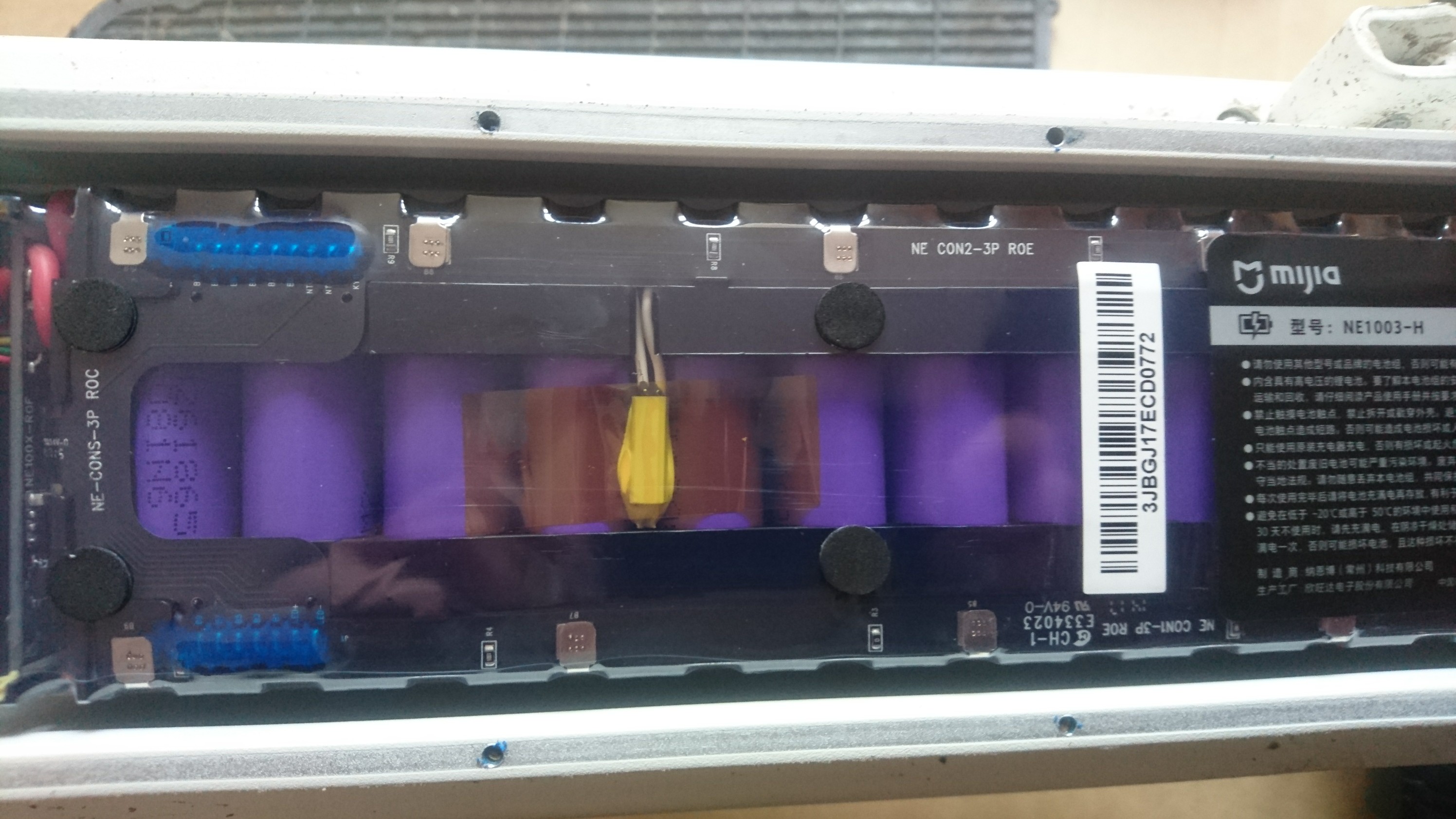

A première vue je dirais non.
Pour être sur tu nous fais une photo de la soudure située sous la mention Warning. C'est celle ci est la plus fragile...
Date de fab de la batterie dans Mi home ?
Message édité par Hrisson le 31-12-2017 à 15:52:44

Non tu n'as pas la batterie renforcée.
La batterie renforcée possède les 4 plots avec épissure étain:
2 à l'avant + 2 à l'arrière
