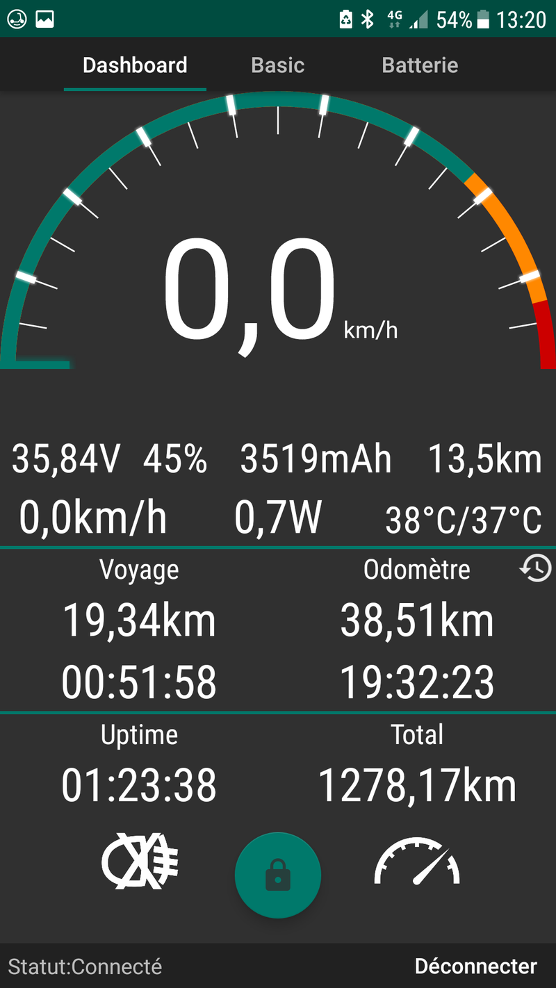

j ai fait 30km ce matin .
Pour les nicois ,depart 7h27 place garibaldi ,destination eze bord de mer .
Batterie plein ,confiant je prend la moyenne corniche jusqu au col de villefranche ,donc bien 2/3km de montee un peu violente .Ensuite je cal du col de villefranche jusqu au tennis ,la c est bien quasi que de la descente ,ensuite j ai pris le bord de mer j usqu  a eze sur mer 200m apres la gare .
Soit 10.1km .
Restant batterie 62% .
25,5 minute .
Je bosse 4h je recharge pendant ce temp .
Retour ,mais cette fois ci jusqu a Nice ouest joseph giordan ,une grosse montee de 300/400m au dessus de l IUT en passant par chemin vallon barla pour evite les plus grosse cote .
J ai fait en 2 temp avec une pause de 15 min au port de Nice .
19.34km restant batterie 46% .
22.3km/h de moyenne .
sachant que je roule en eco a 25km/h (26 dans botox)sur le plat et faux plat ,tout ce qui est montee je suis en normal debridee (31km/h 44000 botox) .
Bien sur j ai perdu de la puissance donc de la vitesse sur les dernier kilometre surtout que ca monte pas mal .
D ailleur entre beaulieu et villefranche sur mer ca monte pas mal aussi .
poid habille 67kg .
Le vent ne m a pas aidee non plus aujourdhui .
J ai deja fait le meme parcours dans l autre sens je finissait a 54% .

manolo06
Posté le 03-10-2018 à 13:48:06  profilanswer
https://reho.st/medium/self/9c87408e5ff98d8f96a4b0c51dcff0acd38962b9.png
n°227744
manolo06
Posté le 03-10-2018 à 13:49:19  profilanswer
apres repos c est meme 46% restant .
