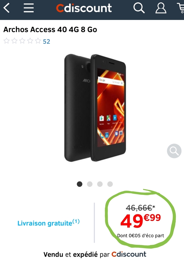

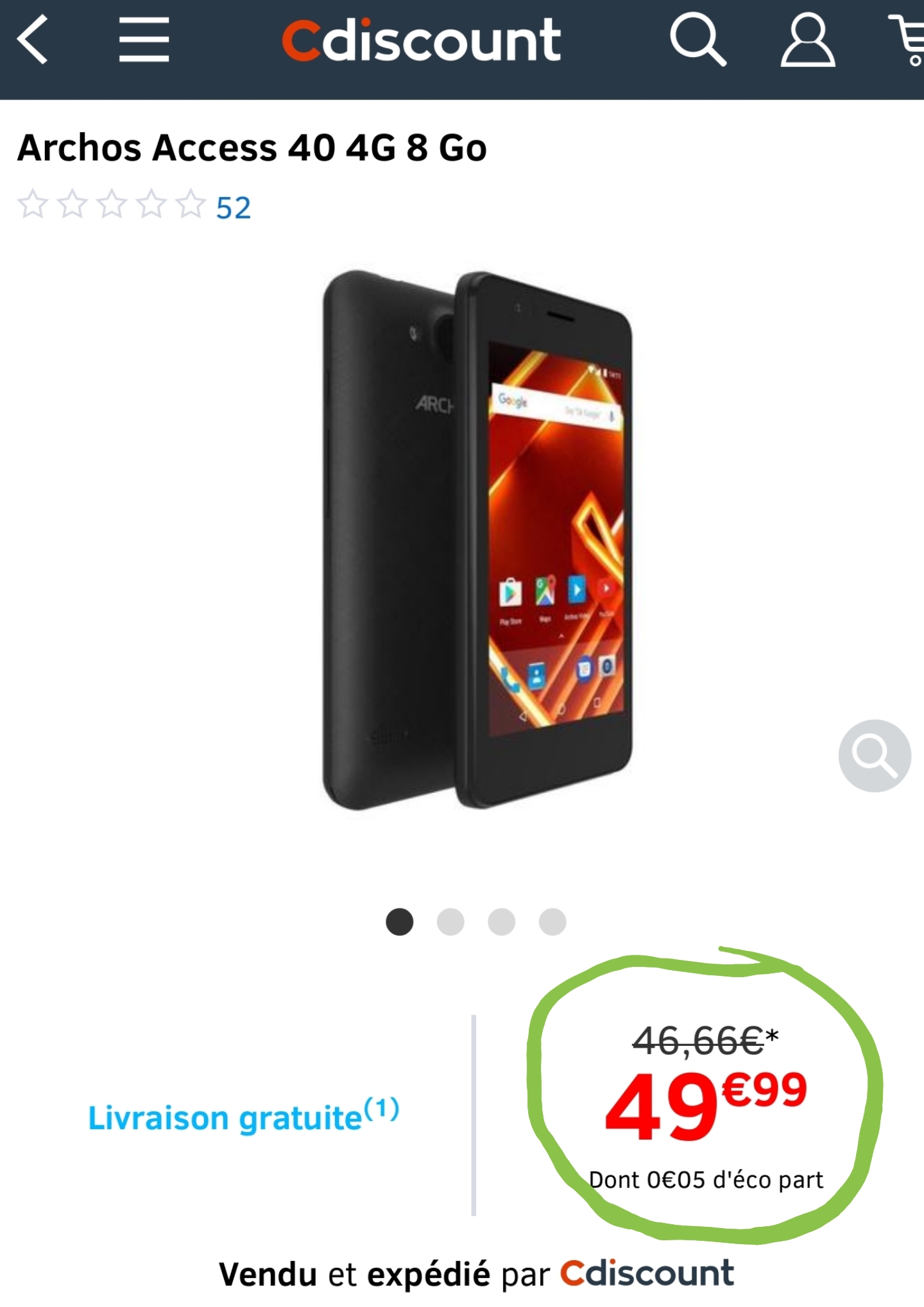

Posté le 07-04-2018 à 18:51:33  profilanswer

Je trouve intéressant d'avoir la vitesse, mais ce qui m'intéresse le plus se sont l'heure, la distance parcourue pour comparer les trajets, et éventuellement la température :)
Sinon toujours pas possible d'installer un sans fil ?

sield a écrit :
 En plus la promo est super intéressante  :lol:
https://reho.st/preview/self/59dd24 [...] 86aeb1.jpg
Enorme ! Faut foncer   :lol:  :lol:
