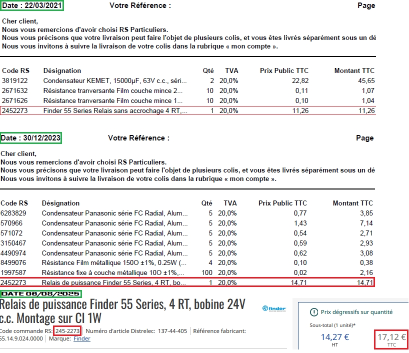

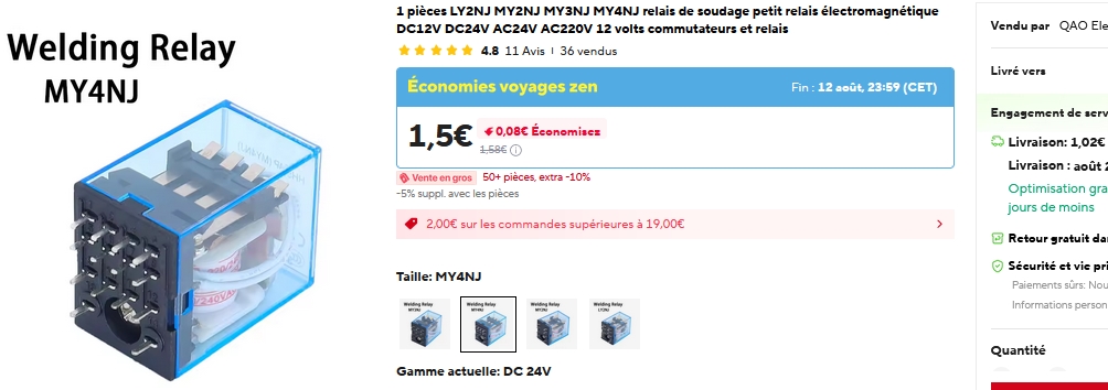

Ras le bol de l'inflation:
https://rehost.diberie.com/Picture/Get/r/423104
Du coup j'ai craqué:
https://rehost.diberie.com/Picture/Get/r/423107
Ça ira bien pour dépanner de vieux amplis... :o

404 Not Fo​und
人の夢は!!!終わらねェ!!!!
Posté le 06-08-2025 à 22:40:28  profilanswer
Rien que le nom en dit déjà long. :D
n°472536
rat de com​bat
attention rongeur méchant!
Posté le 06-08-2025 à 22:44:15  profilanswer
Ouais, ça n'inspire pas confiance le truc Ali...
https://www.reichelt.com/de/en/shop [...] _dc-364013 11,05€ TTC + fdp
