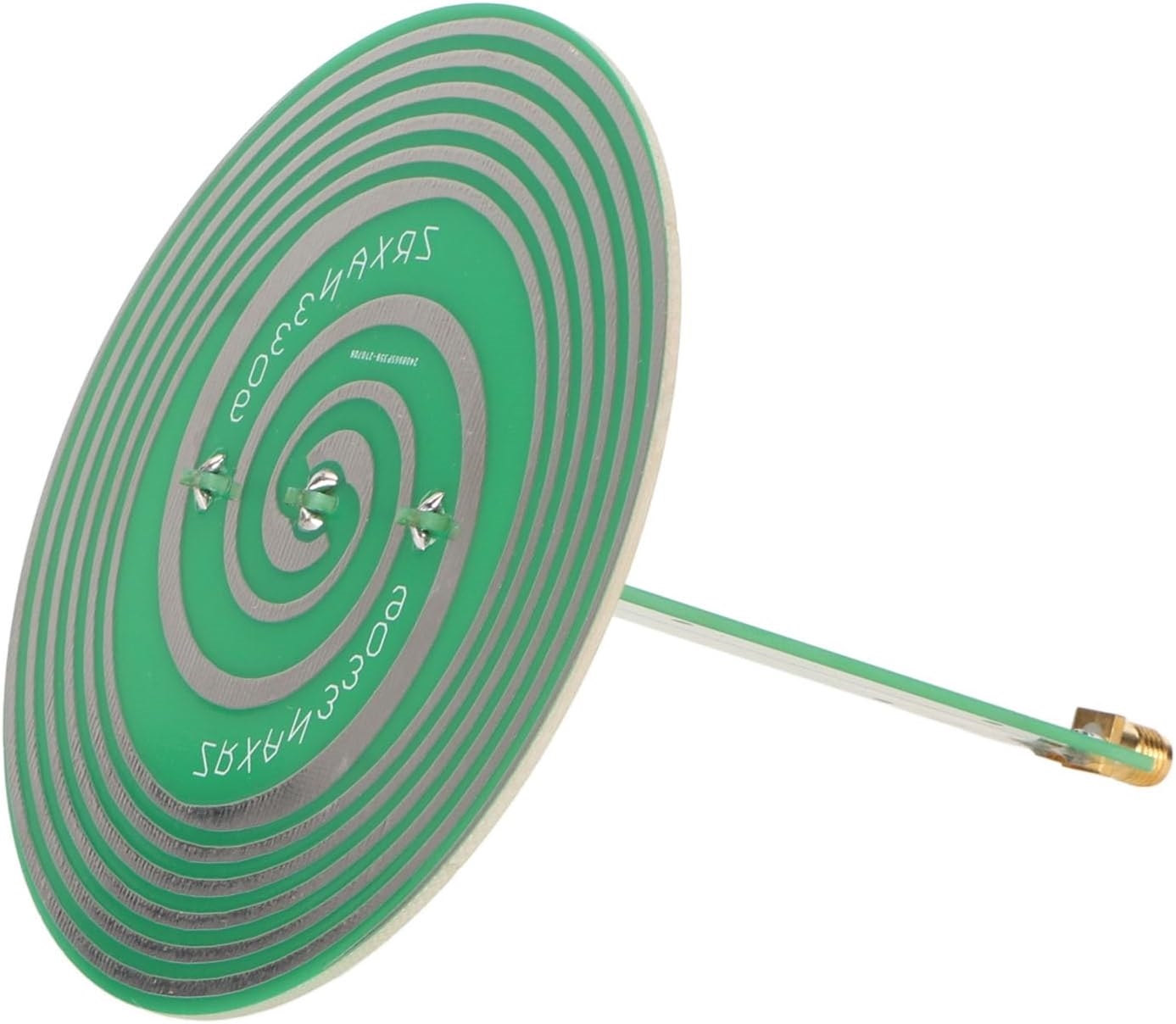

Une petite these sur les antennes , en français
https://theses.hal.science/tel-0293 [...] ickael.pdf
https://www.wa5vjb.com/pcb-pdfs/UWB [...] asheet.pdf
https://www.antenna-theory.com/ante [...] spiral.php
https://rfspace.com/RFSPACE/Antennas_files/TSA600.pdf
http://vtenn.com/Blog/?p=506
je vois passer des antennes pcb sur ebay et consort, parfois je m'interroge

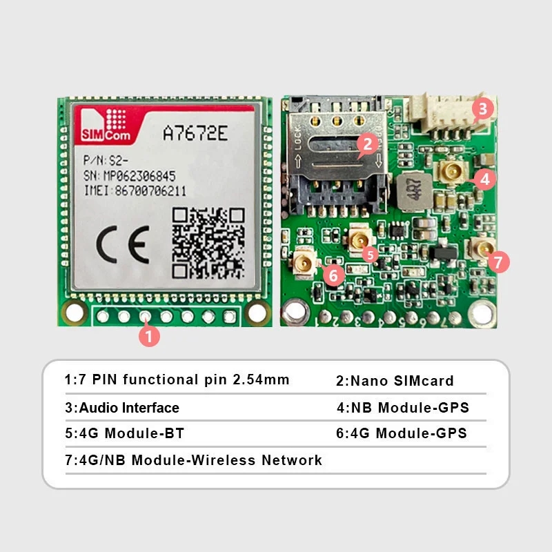

Je ne sais plus si j'en avais parlé ici ou sur le topal arduino : l'envoi de SMS via free (pour mon père)
Le réseau 2g étant en fin de vie certaines SIM ne fonctionnent qu'en LTE.
Donc hop un modem LTE sur ali (18€ vs 2€ le modem 2g) et ... ça ne marchait pas.
Au final j'ai récupéré le modem A7672G et sa carte sim@2€ hier soir
Et j'ai fini par le faire marcher :bounce:

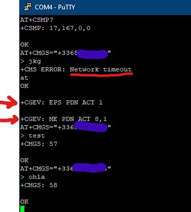

3 trucs :
- mettre un condo de ~100µF au plus près de l'alim
- mettre plus que 5V, en tout cas un USB ça ne vas pas. avec 8V ça marche tout le temps
- il faut patienter 2 minutes après AT+CPIN=xxxx jusqu’à ce que le module réponde +CGEV: EPS xxxx et +CGEV: ME xxxx
A ce moment la led clignote et il est connecté.
https://rehost.diberie.com/Picture/Get/f/426964

C'est un LTE Cat M1 ? (ou LTE-M) ?
Quand je vois les consos, ca fait frémir

Aucune idée, tu peux me dire ça avec la ref ?
Je vois une conso de 40mA en moyenne, mais je ne vois pas le pic de conso de la connexion, communication...
