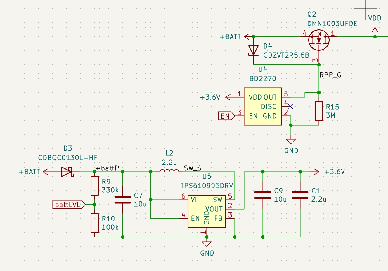

https://rehost.diberie.com/Picture/Get/f/497676
j'essais de faire une protection de polarité inversé du côté positif avec NMOS, mais ça ne fonctionne pas, par example lorsque Vin=1.5V*, Vgs=~1V et Q2 conduit, pas très bien mais suffisamment pour avoir une tension negative au circuit qui suit (driver LED boost)
B2270 (U4) c'est un gate driver avec charge pump intégré, la zener c'est pour pas dépasser 8Vgs, il y a un boost 3.6V (U5, protégé par une diode) pour l'alimenter (et le MCU) car c'est un circuit fonctionnant avec 1xNiMH ou 1xLi-ion.
J'ai remarqué que BD2270 a une resistance pulldown interne de 3MOhm sur le pin OUT (représenté par R15, mesurée manuellement), du coup ce serait la raison pour laquelle il y a une tension Vgs positive quand la polarité est inversée ? vous avez une idée pour une solution ?
edit : sans BD2270 il n'y a plus de courant inverse, avec une resistance de 1M VGS=1.1V et il y a un courant inverse, donc c'est bien cette pulldown.
Edit2: je veux dire Vbatt=-1.5V
Message édité par Charles K le 13-03-2026 à 09:24:30
n°486664

Charles K a écrit :
https://rehost.diberie.com/Picture/Get/f/497676...
j'essais de faire une protection de polarité inversé du côté positif avec NMOS,...
Tu veux protéger contre une inversion de polarité de batterie ou du Vin ?
Bon j'imagine que c'est de batterie.
Et si tu compense avec une R de 1 MOhms ou 500k en parallèle de D4 entre la gate et le Vbatt ?
Ou plutôt même une diode faible chute genre 0.4V en 69 avec D4 ?
Message édité par crazytiti le 13-03-2026 à 02:36:27
oui pardon je voulais dire Vbatt=-1.5V
"Et si tu compense avec une R de 1 MOhms ou 500k en parallèle de D4 entre la gate et le Vbatt ?"
ça va donc faire un diviseur de tension ? avec 1M et Vbatt=-4.2V ça fera Vgs=1.05V, 0.6Vgs avec 0.5M, et Vth=0.3Vmin, l'autre problème c'est que le courant de sortie du driver est très faible, 10uA, donc une resistance entre gate et source va faire chuter la tension en fonctionnement normal.
"Ou plutôt même une diode faible chute genre 0.4V en 69 avec D4"
qu'est ce que la diode va faire ?
à noter que sans la zener il n'y a pas de changements.
Message édité par Charles K le 13-03-2026 à 11:52:40

Posté le 13-03-2026 à 13:59:23  profilanswer
Euh... ya des trucs qui ne vont pas.
D'après la datasheet du BD2270 il lui faut 2.7V mini.
Donc si tu met une batterie de 1.5 ça ne marchera pas.
Surtout qu'il y a en plus la chute de D4
Non ça ne vas pas vraiment faire un diviseur de tension car tu a la pin OUT de ton BD2270.
Et d'ailleurs cette broche GATE est capable de fournir 3 fois la tension d'alimentation (c'est l'interet de ce CI, c'ets un driver de mos avec multiplicateur de tension integré)
Mais j'ai du mal à comprendre qu'elle ne puisse fournir que 10µA :??:
Oubli la diode en // de la zener, je ne savais pas que c'était un élévateur de tension, si tu mets une diode comme j'ai dit ça va vider l’élévateur dans la batterie et le mos ne basculera plus correctement.

Posté le 13-03-2026 à 15:08:17  profilanswer
VDD de DB2270 est alimentée par le convertisseur boost (3.6V), en polarité normale ça fonctionne parfaitement avec Vgs=~5.5V (limité par la zener)
Les 10uA viennent des courbes de la datasheet, c’est une charge pump de très faible courant.

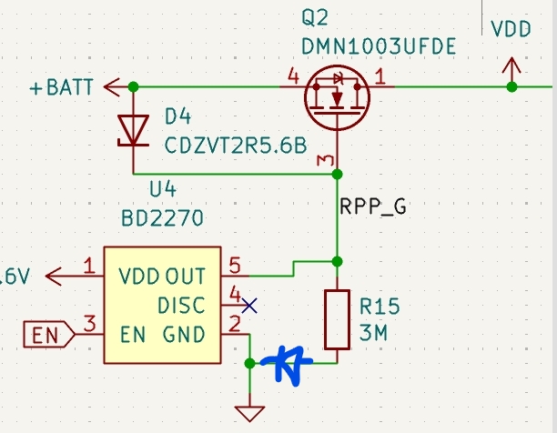

crazytiti
http://crazytiti.free.fr/
Posté le 13-03-2026 à 15:24:52  profilanswer
Ok je crois que je commence à comprendre ton montage.
Et si tu ajoute une diode (en bleu) pour bloquer un courant inverse dans R15 ?
Choisis la diode avec une faible tension de chute pour que ça décharge suffisamment la gate de Q2 :
https://rehost.diberie.com/Picture/Get/f/497838
n°486713
Charles K
Posté le 13-03-2026 à 15:27:55  profilanswer
c'est ce que je voulais tester après MIC5019, par contre R15 je l'ai juste rajouté sur le schema pour représenter la resistance pulldown interne, donc la diode va devoir être placée entre la broche GND de BD2270 et GND.
Message édité par Charles K le 13-03-2026 à 15:30:29
Posté le 13-03-2026 à 16:12:01  profilanswer
Ah oui c'est vrai tu l'avait dit dans ton texte :jap:
J’espère que la diode ne gênera pas le fonctionnement du BD2270
Message édité par crazytiti le 13-03-2026 à 16:12:14

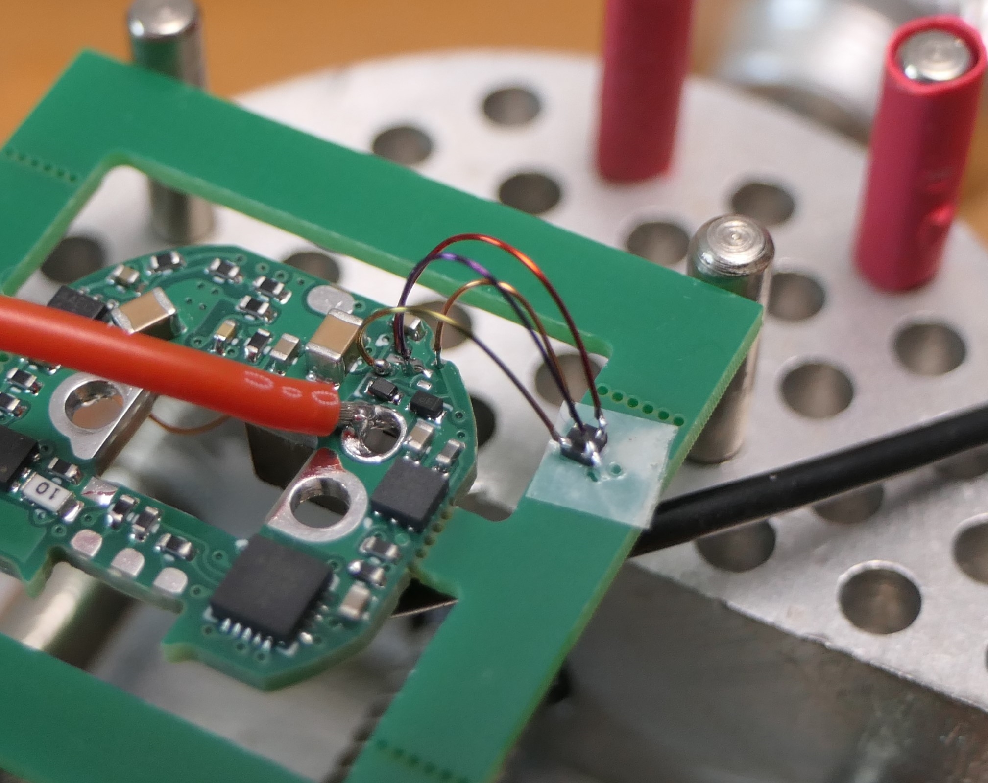

Charles K
Posté le 13-03-2026 à 17:49:38  profilanswer
Au moins ça me permet de m'entrainer au deadbuging  :o
https://rehost.diberie.com/Picture/Get/r/497900
n°486732
Charles K
Posté le 13-03-2026 à 19:08:11  profilanswer
Alors avec la Diode entre MIC5019 (changé pour tester celui là à la place de BD2270) et GND, pas de changement, toujours une tension Vgs élevée avec courant inverse.
Par contre en ajoutant une resistance gate-source de 1M là VGS=~0.09 V et Courant=0mA  :)
( la resistance G-S seule abaisse Vgs que très légèrement)
