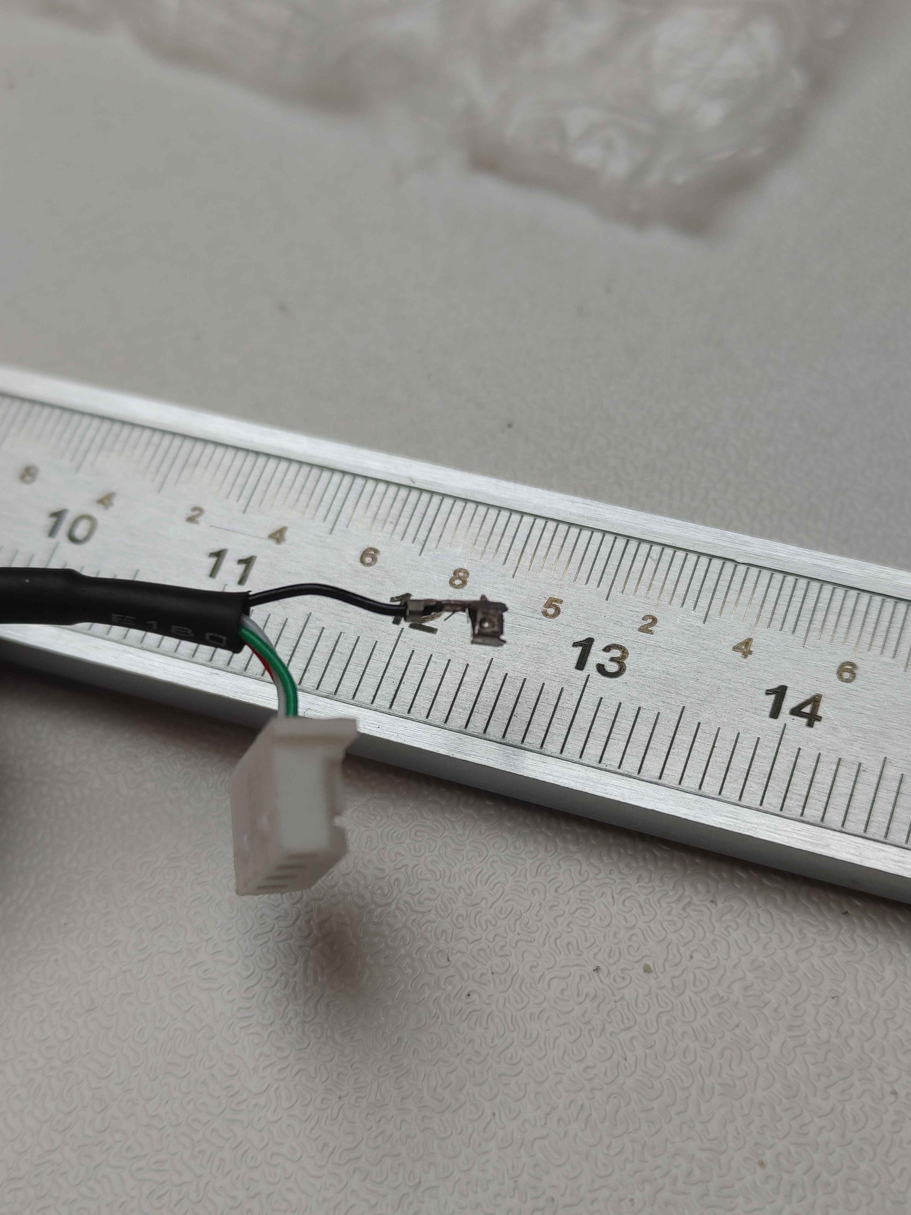

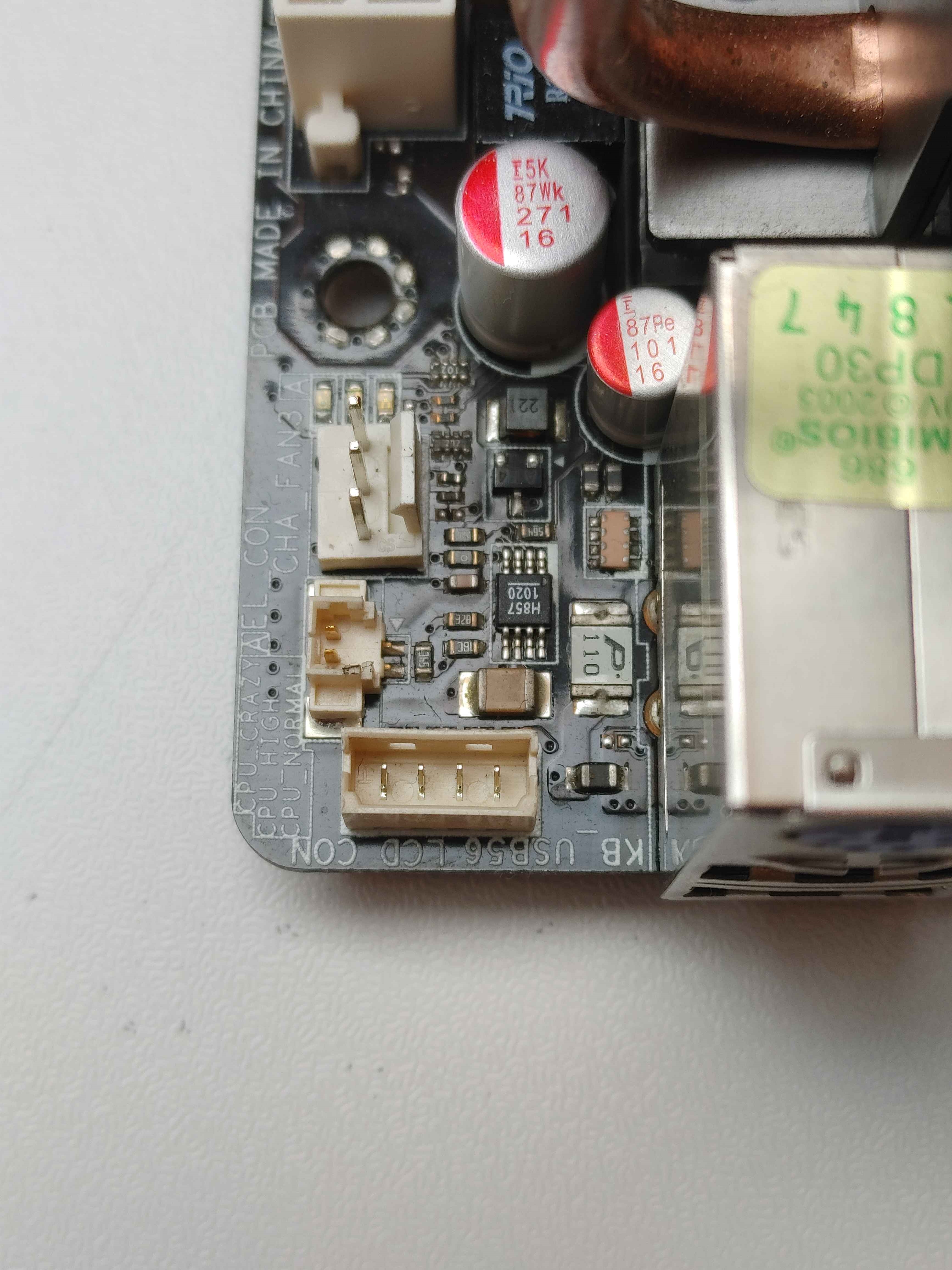

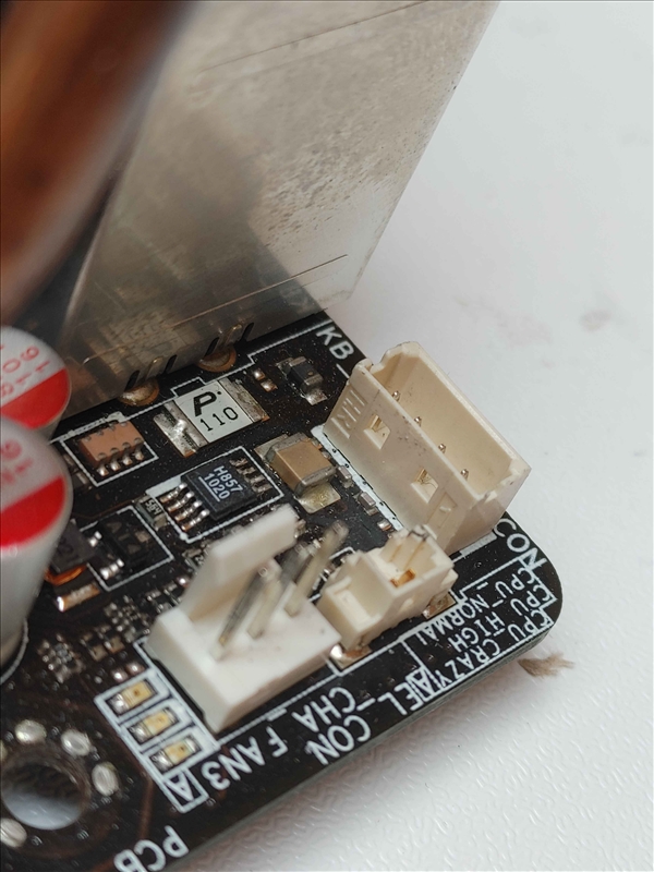

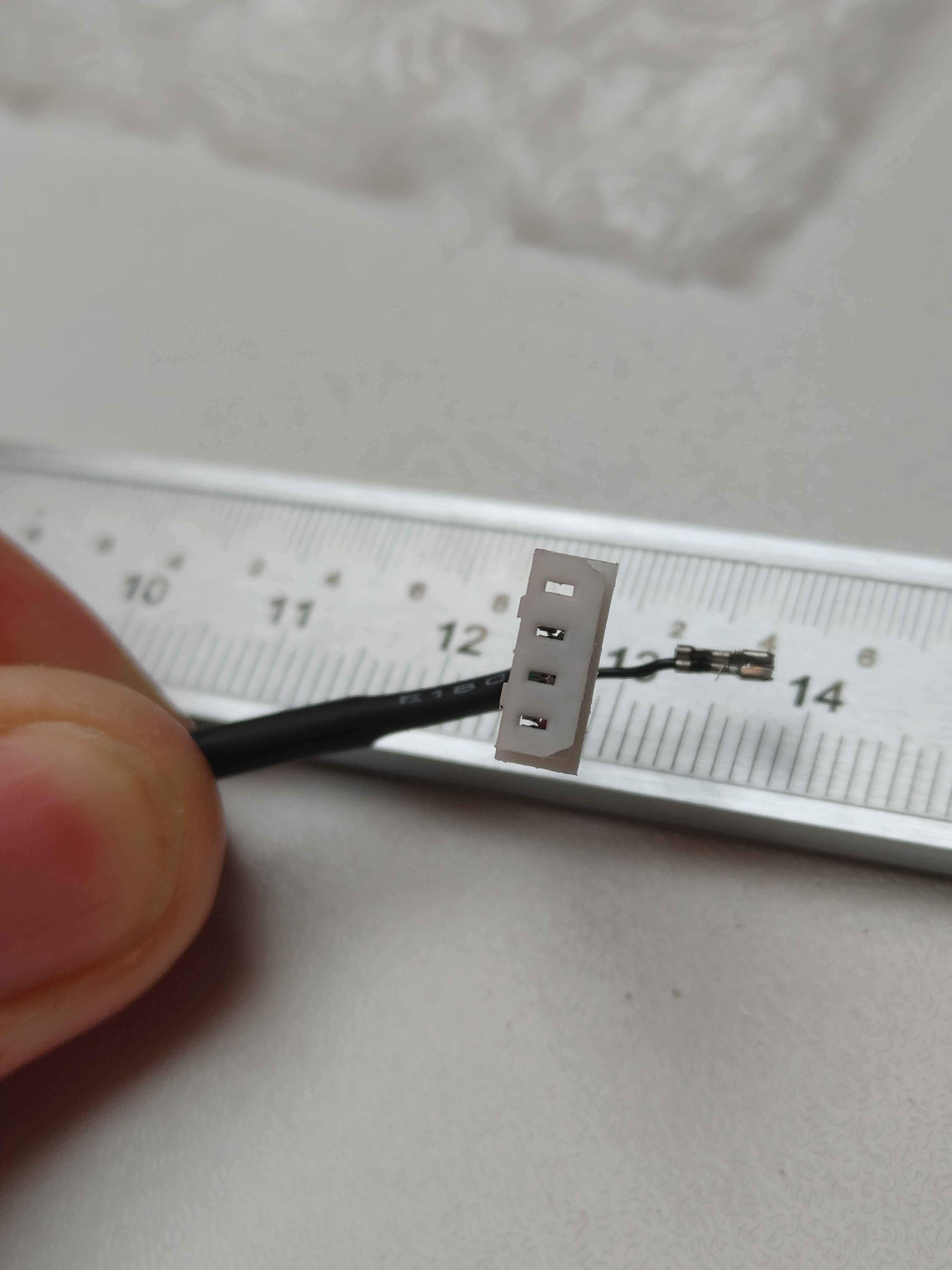

Posté le 10-03-2026 à 10:43:49  profilanswer
Comment procéder pour identifier ce connecteur ?
Le pas entre les pins semble être de 1.9~2mm, la partie femelle (câble) fait 9mm par 3.3mm. On peut y lire "H.R" sur le connecteur male de la carte mère. La forme des pins n'est pas carré mais "plate"
https://rehost.diberie.com/Picture/Get/r/496601https://rehost.diberie.com/Picture/Get/r/496602
https://rehost.diberie.com/Picture/Get/r/496603https://rehost.diberie.com/Picture/Get/r/496604
Merci :jap:
Message édité par quentincc le 10-03-2026 à 12:20:53
Mon topic d'achat/vente :)
n°486475
manisque
Posté le 10-03-2026 à 11:09:47  profilanswer
Ça ressemble aux connecteurs JST PH ou PA :jap:.
n°486476
Tronklou
❤❤ Vrp Bambulab à mi-temps ❤❤
Posté le 10-03-2026 à 11:17:46  profilanswer
Molex serie 51004 ?
https://octopart.com/fr/part/molex/51004-0400
