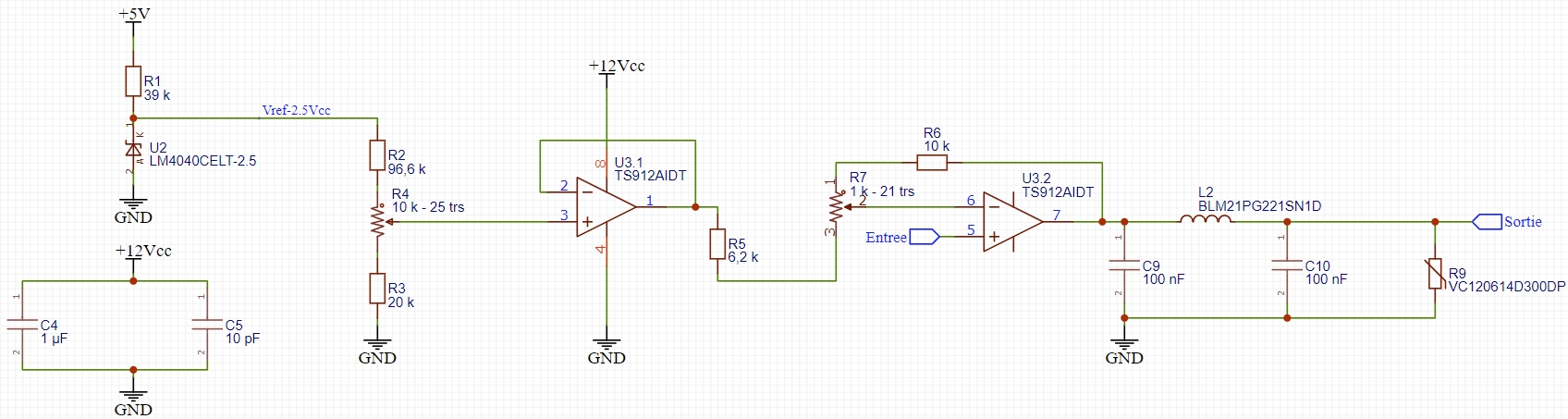

hello, vire de suite ton 100nf en sortie d'aop
=> https://www.analog.com/en/analog-di [...] er-25.html
en gros tu vas direct dans la zone instable de fonctionnement de l'aop en ajoutant un pole qui te fais direct -90 de phase, si tu veux mettre un filtre faut ajouter une r entre la sortie aop et la capa, mais ducoup tu perds un peu en 'précision' dc, si tu as le temps et ça vaut franchement le coup: https://web.mit.edu/6.101/www/refer [...] eryone.pdf

C'est ce que je me suis dit après les remarques précédentes. Il me faut une résistance entre l'ampli-op et le filtre en pi.

kronoob a écrit :
Je vous ai déjà dit que je suis une quiche en analogique ?
J'ai voulu pondre un circuit pour amplifier un signal qui varie entre ~0,5 et ~4,5 Vcc vers du 0 à 10 Vcc et c'est un échec cuisant... [:vizera]
J'ai commencé par choisir les composants clefs sur RS parce qu'avec les problèmes d'appro, je me dis qu'il vaut mieux prendre des trucs dispos plutôt qu'être coincé avec un composant qui n'arrivera jamais...
J'ai choisi :
- un régulateur linéaire pour le rail 12 Vcc (pour limiter le bruit) ST L78L12ABZ https://docs.rs-online.com/8009/0900766b80dbd919.pdf
- un régulateur linéaire pour le rail 5 Vcc (pour limiter le bruit) DiodesZetex AP7384-50V-A https://docs.rs-online.com/90bf/0900766b816b68c0.pdf
- un ampli-op rail-à-rail ST TS912AIDT https://docs.rs-online.com/5eb9/0900766b814b1f43.pdf
- une référence de tension ST LM4040CELT-2.5 https://docs.rs-online.com/9ed3/A700000008815637.pdf
J'ai commencé par calculer la résistance de bias pour la référence de tension "alimenté" par le rail 5 Vcc.
J'ai choisi (au pif, je n'ai pas trouvé comment l'estimer précisément) un courant de charge de 50 µA, d'où Rbias = 39 kΩ.
Ensuite, je me suis basé sur la doc de TI : https://www.ti.com/lit/an/sloa097/sloa097.pdf
J'ai calculé un m = 2,5 et un b = -1,25.
Donc d'après le paragraphe 4 et la figure 3, j'ai choisi une référence de tension de 2,5 Vcc et une résistance Rf de 10 kΩ.
J'ai calculé ensuite Rg = 6,66 kΩ et Vref' = 0,5 Vcc.
J'ai choisi (avec l'outil TI https://www.ti.com/download/kbase/volt/volt_div3.htm) R1 = 102 kΩ et R2 = 25,5 kΩ.
Je décide aussi de filtrer mon entrée, donc d'après le paragraphe 7.3 et la figure 8, j'ai choisi une fréquence de coupure de 10 kHz (un peu au pif, je dois l'avouer) et une résistance R0 de 1 kΩ.
J'ai ensuite calculé C0 = 15 nF.
Vu que je sais que mon signal d'entrée ne sera pas parfaitement entre 0,5 et 4,5 Vcc, j'ai ajouté des potentiomètres multi-tours et adapté les résistances des ponts diviseurs de tension pour ajuster le décalage et gain de la courbe d'amplification :
- R1 = 96,6 kΩ et R2 = 20 kΩ avec un potentiomètre de 10 kΩ sur 25 tours
- Rf = 10 kΩ (je me rends compte en l'écrivant que j'aurai peut-être dû prendre 9,5 kΩ) et Rg = 6,2 kΩ avec un potentiomètre de 1 kΩ sur 21 tours
Je me retrouve avec le circuit suivant :
https://rehost.diberie.com/Picture/Get/r/110795
Sauf que :
- Je n'arrive absolument pas à régler le décalage de la courbe d'amplification parce que le couple R2/R3 n'est pas bon.  :fou:
- J'ai une oscillation du signal de sortie de ~1 Vc-c 70 kHz pour une sortie à 9 Vcc.  :heink:
- La courbe d'amplification n'est pas linéaire et j'ai de la distortion après réglage du décalage à 10% et du gain à 90%. Mes vérifications à 25 %, 50% et 75% sont complètement pétée. :cry:
  Mais peut-être que c'est à cause d'un ajustage foireux à cause des oscillations.
Sachant que :
- J'ai bien une tension de 2,5 Vcc pour Vref (mesurée avec mon AOIP MN5150 qui, bien que n'ayant pas été étalonné depuis belle lurette, n'est quand même pas une bouse infâme).
- Je n'ai aucune oscillation sur les deux rails d'alimentation ni en sortie du premier ampli-op U3.1 ("à gauche" de R5 le signal est propre mais "à droite" il est bruité).
Est-ce qu'un des esssperts d'issite peut m'expliquer où j'ai merdé ?!
Merci vivement !! :jap:
PS : EasyEDA c'est bien moisi. Je vais continuer à utiliser RS DesignSpark. :o
J'ai essayé de regarder tous les points de ton schéma. Plein de remarques tiennent de l'enculage de mouche et ton machin peut très bien fonctionner sans les prendre en compte :jap:.
Dans l'ordre :
  • C5 est inutile avec un opamps en boitier DIP et marginal en boitier SOIC. 1nF est une valeur plus réaliste :jap:.
  • R[2-4] te donnent une référence réglable entre 0.4 et 0.59V seulement si U2 sort 2.5V.
  • Regarde pour réduire le ratio entre R1 et R2+R3+R4 (on a généralement des soucis si on sort de l'intervalle entre 1:10 et 1:1000). Augmenter la tension d'alim va aider sans résoudre le problème.
  • Mes calculs à l'arrache donnent peu probable que U2 sorte effectivement 2.5V, mais plus proche de 1.5~1.7V, à cause du problème précédent.
  • Découpler U2 et l'entrée non-inverseuse de U3.1 est une bonne pratique.
  • C9 directement en sortie de U3.2, tu ne ferais pas mieux si tu voulais rendre l'ampli instable :D. Tu peux rajouter une résistance de quelques ohms ou une inductance entre sa sortie et C9, et placer le FB direct à la sortie de l'ampli. Ça sera stable.
  • Je parie que tu as pensé à prendre la boucle de retour de U3.2 sur C10 avant de rester plus raisonnable :D.
  • Un filtre en Pi, c'est CLC, mais en supposant une impedance avant la première capa. Souvent en venant d'un transfo ou d'une bonne longueur de câble. En pratique, c'est ZC-LC.
  • Les filtre LC (et encore pire pour les LC-LC) résonnent, gaffe à comment tu vas dimensionner ça avec un gros Q :o.
  • Ton filtre passif en sortie dégrade l'impédance de sortie du montage, à voir en fonction de ce que tu y branches dessus.
  • R9 est une idée discutable, si ça se déclanche, ça te court-circuite ton montage ou ce qui est branché dessus. Il vaut mieux des résistances pour éviter de tout casser
  • Si ton truc va en direction d'un montage capacitif, je te conseille de mettre une résistance série pour limiter le courant d'inrush (cas typique des "plops" en branchant un casque sur une sortie audio mal conçue).
n°389015
kronoob
Posté le 26-11-2022 à 16:38:51  profilanswer
Dans l'ordre :
C'est anéfé un SOIC.
J'ai repris un exemple de je ne sais plus quel ampli-op utilisé dans un autre circuit. Si je sors une révision de schéma, je suivrais ta recommandation.
J'ai vérifié qu'U2 sort bien 2,5 Vcc.
Je ne suis pas sûr de te suivre. Là, j'ai justement un ratio R1/(R2+R3+R4) = 65/211 = 0,31 soit >1/10 et <1/1000.
J'ai cherché des recommandations mais sans trouver de réponses explicatives (i.e. c'est souvent par rapport à un circuit en particulier et rarement une règle générique à calculer). Du coups j'ai choisi des valeurs pour le pont au pif tout en respectant une recommandation avec des valeurs élevées pour ne pas tirer trop de courant.
Pourtant j'ai bien 2,5 Vcc et donc 0,5 Vcc en sortie du pont diviseur.
Je vais reprendre ces mesures, au cas où je me sois merdé.
Ah !
C'était pas dans la doc de TI. :o
Je vais simplement virer C9 et ne garder qu'un filtre LC plutôt qu'un pi.
Surtout qu'en vrai, je ne devrais même pas avoir de bruit vu l'usage destiné à ce circuit.
Même pas !
Ouais, j'ai repris ça un peu rapidement d'un schéma pour une sortie courant/tension qui n'a pas du tout la même topologie. J'ai été un peu vite. [:vizera]
C 'est pour aller sur un automate indus. Donc normalement une forte impédance d'entrée et plutôt résistive.
C'est une protection anti-foudre/surtension.
Pourquoi mettre une résistance ?
Osef, c'est pas fait pour être débranché. :o
Message édité par kronoob le 26-11-2022 à 16:40:09

n°389029
manisque
Posté le 26-11-2022 à 18:23:12  profilanswer
Le pont diviseur formé par R1, et R[2-4] a un rapport de 39/126.6, soit 0.31. Si tu l'alimente en 5V et que tu déconnectes U2, ça te donne 1.5V au lieu de 2.5V. Si tu y mets une référence de tension de valeur supérieure à ces 1.5V, le courant qui va traverser ta référence sera négligeable.
Ça peut tomber en marche si tu as alimenté le bouzin en 12V, ou bricolé les valeurs de résistances, mais il y a peu de marge.
Je ne vois pas d'où sortent les 65 ni les 211, à moins que les valeurs de résistances aient changé, mais le résultat est le même.
L'intervalle 1/10 et 1/1000 est une "rule of thumb" passe-partout, mais la vraie raison est celle que j'ai notée plus haut : avoir assez de courant qui traverse ta référence de tension pour qu'elle soit correctement biasée, et avoir un compromis entre tirer trop de courant et trop de bruit dans le diviseur de tension.

n°389031
kronoob
Posté le 26-11-2022 à 18:44:42  profilanswer
C'est bien alimenté en 5 Vcc et j'ai bien 2.5 Vcc sur la zener. C'est justement un modèle à faible courant de bias.
J'avais calculé le courant de charge dans le pont à 2,5/127k = 19 µA et avec un courant de bias mini typique à 15 µA, la résistance de 39k me laissait ~29 µA pour le courant entrant dans l'ampli-op. Je me suis dit que ça passerait crème.
Mais je regarde à réduire R1 pour améliorer le fameux ratio dont tu parles après ce qui augmentera forcément le courant et ne sera peut-être pas un mal. :jap:
Le 65/211 c'est fx-92 qui me l'a dit. :o
Ma référence a suffisamment de courant de bias. C'est peut-être le seul truc dont je suis à peu près sûr de mon circuit. :lol:
manisque a écrit :
Tu peux ignorer vu l'utilisation :jap:.
Yep, normalement c'est un filtre qui a fait ces preuves dans ce cas d'usage (i.e. de charge mais clairement pas de source... :/ )
manisque a écrit :
La protection va se comporter comme un circuit fermé quand elle va se déclencher, et certaines restent fermées assez longtemps. Le premier problème, c'est que ce sont les fils ou les composants autour qui vont limiter le courant. Le second, c'est que ton opamp ne craint pas un court-circuit de 1ms, mais peut tirer la gueule si la protection reste fermée plus de quelques secondes (à voir, une majorité d'opamps tiennent des court-circuits à la masse ou aux rails d'alims :o).
Si tu mets une résistance de quelques Ohms (pas en 0201 sinon ça claque :o) entre la sortie et R10, tu évites de fondre les fils et d'exploser R10, mais tu mets plus longtemps à dissiper l'arc.
Si tu mets des protections pare-foudre, j'en déduis que les câbles vont-être plutôt longs. Regarde pour y mettre des selfs de mode-commun si tu as des problèmes de bruit :jap:.
Non, c'est juste par habitude. En vrai, c'est pour un bricolage et le risque de foudre est nul.
A priori, l'ampli-op tiendra. Il a une limitation interne à 40 mA.
Achat - Ventes/Feedback

Bon, je me suis repenché sur mon circuit.
Même en virant C9, le circuit part en oscillation. L'impédance de la ferrite n'est pas suffisante pour limiter la charge capacitive. [:vizera]
Du coups j'ai viré aussi C10 et c'est bien plus stable. Mais j'ai quand même de l'oscillation ~320 mVc-c à 500 kHz pour une sortie à 1 V. [:tim_coucou]
Et j'ai aussi remplacé la résistance de bias de la référence de tension R1 pour une 10 kΩ.
Pourtant ça ne change pas que je ne peux toujours pas régler correctement mon pied d'échelle (à 10%). :fou:
Quelqu'un aurait une idée pourquoi ?
J'ai vérifié que :
- Cette nouvelle valeur de résistance de bias me donne un ratio R1/(R2+R3+R4) à 0,08 donc entre 1/10 et 1/1000 (ouais je suis un peu plus réveillé aujourd'hui :o )
- J'ai bien une tension de référence Vref à 2,5 V (2,4999 V et pas d'oscillation)
- J'ai bien une tension d'entrée à 10% de mon échelle (0,9000 V, rappel : échelle 0,5 V à 4,5 V donc excursion de 4 V donc 10% => 0,4 + 0,5 = 0,9 V)
- J'ai bien cette tension d'entrée sur la broche non-inverseuse d'U3.2 (0,8999 V et toujours pas d'oscillation)
- J'ai une tension qui varie bien entre 0,3910 V et 0,5860 V sur l'entrée non-inverseuse d'U3.1 (si j'ai bien compris le truc, je suis censé être à 0,5 V pour compenser le minimum de mon entrée à 0,5 V).
J'ai raté un truc ?

n°389134
manisque
Posté le 27-11-2022 à 19:58:42  profilanswer
Regarde d'abord si l'alim et la masse sont propres au niveau des pins de U3, et n'hésite pas à améliorer le découplage et couper les boucles de tes plans d'alim/masse si c'est bruité.
Une fois que tu es sûr que l'alim est nickel, tu peux rajouter petite une capa entre les pins 7 et 6 de U3.2. Souvent poser le doigt entre les pins en question peut aider, ça fait quelques dizaines de pF :o.
Quelle est la bande-passante de ton montage ? Quelque chose autour de 1nF devrait ralentir le bouzin.
Si c'est trop lent (à vue de nez, ça rajoute un pôle autour de 10~100kHz), il faudra ajuster les résistances de gain R[5:6] parce qu'une capa de plus faible valeur sera peu visible derrière l'ESL des traces de PCB.

kronoob
Posté le 28-11-2022 à 00:29:25  profilanswer
Merci pour ton aide.
J'ai revérifié l'alim de l'ampli-op et il n'y a pas d'oscillations notables.
C'est pour un capteur de pression à acquérir par un automate donc la bande passante est faible. :o
J'ai tenté avec un condensateur de 15 nF en parallèle de R6 et ça a bien amélioré le signal de sortie. Maintenant, je n'ai plus que 120 mVc-c d'oscillation.
Et tu as une idée de pourquoi le réglage du décalage à l'origine n'est pas faisable en l'état ?
J'ai refait les calculs et je ne vois pas d'erreur par rapport à la doc TI. Du coup je ne comprends pas pourquoi ce n'est pas bon...
