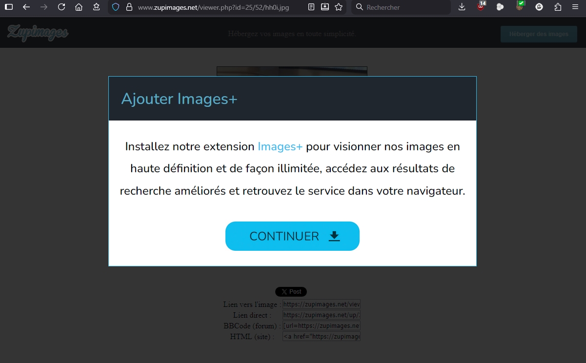

bouton droit, ouvrir l'image dans une autre fenetre, resolved !

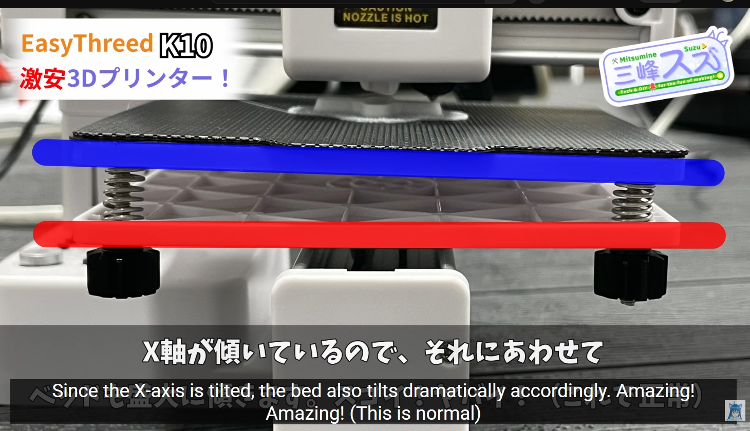

Après ajustement la tienne aussi penche comme celle là ?
https://rehost.diberie.com/Picture/Get/t/477575
Edit : on voit que la courroie dessous à l'air tellement détendue qu'elle va sauter un cran à la moindre accélération un peu violente !

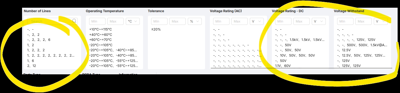

C'est moi ou les filtres de sélection de composants de l'interface web de JLCPCB sont complètement pétés?
https://rehost.diberie.com/Picture/Get/f/477622
edit:
C'est corrigé

Oui, c'est tout penché n'importe comment, je confirme. Mais pas de problème de courroies, elles sont toutes bien.  :jap:

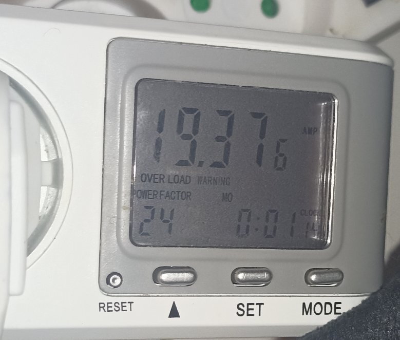

Posté le 13-01-2026 à 20:57:48  profilanswer
Bonsoir,
Je suis exposé à un soucis électrique.
Dans ma douche j'ai un mini chauffe eau électrique 5000 watts qui me donné entière satisfaction pendant plusieurs mois, il monté à 40 degrés (et peux aller a 60 degrés max).
Mais depuis quelques semaines il stagne a 32 degrés max.
J'ai pris ma prise wattmetre pour en savoir plus, et arrivé a 2000 watts j'ai un avertissement de surcharge, et ça switch vers la section AMP (Ampère) au chiffre de 19, et je ne peux plus aller dans les autres modes.
Cela me dit Powerfactor 24 également.
https://image.noelshack.com/fichiers/2026/03/2/1768333934-overload.jpg
Sachant que avec cette même prise, et je l'avais mesuré a 4300 watts de consommation réel il y a quelques mois sans soucis et sans avertissement.
L'appareil se bride t'il à 2000 watts ?
Si vous avez des pistes d'explications, n'hésitez pas.  :jap:
Message édité par Foxus666 le 13-01-2026 à 21:00:34

attention rongeur méchant!
Posté le 13-01-2026 à 21:03:31  profilanswer
Si c'est une prise "normale" 16A c'est 3680W maxi, au delà le disjoncteur doit couper plus ou moins vite.
Tes 5kW ce sont des kW chinois? :o
Sinon si ça tire vraiment >16A ton bidule de mesure a peut-être été endommagé?

PS:
Oula. DANGER. Ton install électrique doit être foireuse. J'ai pas les courbes en tête, mais à 4,3kW le disjoncteur doit couper rapidement. Je te conseille de fou... ce chauffage aux DEEE et surtout de faire vérifier ton installation.
EDIT: Autant pour moi. :o https://www.se.com/be/fr/faqs/FAQ000266514/ Facteur 1,16 -> +- 1h avant que ça coupe. Mais quand même, 4300W c'est trop, déjà avec 16A beaucoup de prises (pas chères) ont du mal.

A 1,2 In t'as un peu de marge avant que ça pète sur le thermique, dans les 100 à 200 secondes...
https://rehost.diberie.com/Picture/Get/f/482113
Après bon un chauffe eau instantané, disons que si l'eau en entrée est à 4°C au lieu de 12-14°C (suite à la vague de froid de Noël par exemple  [:92somberlain:3]  ) il va sortir de l'eau 10°C moins chaude en sortie  :o
Message édité par Natopsi le 13-01-2026 à 21:17:32
Posté le 13-01-2026 à 21:18:35  profilanswer
Ah. :o Je dois mal lire les courbes (le pdf en bas dans mon lien)? :o Car je vois 3600s = 1h pour type C entre 1,13 et 1,45 (page 3 du document en haut à droite)?

19*230=4370 je dis ça je dis rien  [:piksou]
+1 pièce dans la tirelire 5000W sur une prise normale ce n'est pas bon :non:
Quand au powerfactor à 24 si ça veut dire 0.24 ya un souci, un chauffe eau c'est juste une résistance il devrait être à 1

Foxus666 a écrit :
Bonsoir,
https://image.noelshack.com/fichier [...] erload.jpg
Alors un appareil à 5000W ne se branche pas sur une prise 16A (~3600W) à la limite sur une prise 20A ou mieux sur une 32A mais souvent il est même recommandé de faire une connexion sans prise (avec Wago ou domino). Et le disjoncteur doit être en accord avec l'ensemble :
- Prise 16A -> 1.5mm² -> disjoncteur 16A
- Prise 20A -> 2.5mm² -> disjoncteur 20A
- Prise 32A -> 6mm² -> disjoncteur 32A
Et quand y a un appareil très consommateur, comme un chauffe-eau, on relie l'appareil en direct sans autre appareil ou prise sur la ligne.
Ta prise wattmètre je doute fortement quelle soit pour des prises 32A, mais plutôt des classiques en 16-20A. Donc qu'il coupe autour de 19A avec "overload" et "warning" bah c'est pas déconnant... c'est sa limite.
Message édité par zeql_ le 13-01-2026 à 22:58:34
