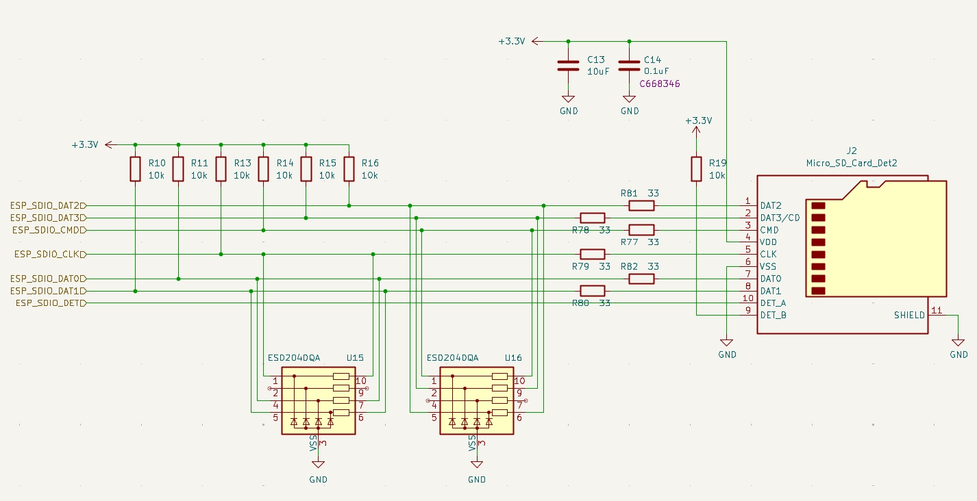

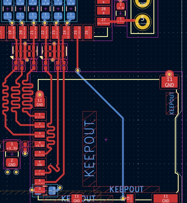

Petite question skew :o (aucun idée du nom français)
Est-ce que le routage de ce bus SDIO (80MHz) vous semble bon?
Les lignes ont la même longueur.
Les lignes ne sont pas trop rapprochées l'une de l'autre?
https://rehost.diberie.com/Picture/Get/f/475344
Autre question.
J'ai fait une boulette.
J'ai placé les résistances de damping/terminaison (33 Ohm) APRES la protection TVS, et pas juste au niveau du GPIO du ESP32-S3, est-ce mal?

fredo3 a écrit :
Salut tout le monde
Autre question.
T'as une page de schéma qui concerne cette partie ?
Quelles sont les contraintes que tu as mis dans Kicad ?
Je n'arrive pas à estimer l'échelle mais y a des pistes qui me semblent un peu proche des pads. De même les composants sont collés au "component keepout" mais aucune idée de l'espace que tu as mis par rapport au contour assembly. Faut être sûr que l'EMS puisse cabler tout ça, sans parler de l'accessibilité qui est pas terrible.

froggycorp
Posté le 16-12-2025 à 22:50:11  profilanswer
fredo3 a écrit :
Salut tout le monde
Prk tu as fait des zigzag ?
n°481381
fredo3
Posté le 17-12-2025 à 08:11:47  profilanswer
J'ai laissé les contraintes par défaut sur Kicad, j'ai jamais eu de problème avec JLC.
https://rehost.diberie.com/Picture/Get/f/475427
Question de timing, faut que les lignes ait plus ou moins la même longueur à cause de la vitesse du bus SDIO (80MHz).
Message édité par fredo3 le 17-12-2025 à 08:12:52
Où est-ce que tu tiens ton information sur les résistances de terminaison ?
On n'en met en général que sur la clock et côté émetteur.
Quand on met une résistance série sur tous les signaux c'est pour limiter les EMI en limitant le courant et donc les fronts des signaux mais sur des microcontrôleurs modernes on peut normalement contrôler le courant/slew rate des pins.
Les diodes ESD doivent être au plus proche du connecteur et non du microcontrôleur.
Le plus simple c'est de passer la 10µF en bottom, d'aligner les diodes ESD avec le connecteur (ou plus simple de passer sur des diodes discrètes 0402 ou même 0201 si JLC supporte).
J'ai pas le temps de me plonger dans la norme SDIO pour calculer le skew max des signaux mais à 80MHz, tu as plusieurs millimètres de marge sans problème, c'est bien de vouloir compenser les pistes mais vu la place limitée, t'es pas obligé d'aller chercher un skew de 0.

n°481396
zeql_
Posté le 17-12-2025 à 14:39:49  profilanswer
Tronklou a écrit :
Juste avec l'outil paires différentielle et le tour est joué :D
Si tu veux faire des Zig Zag c'est un peu plus chiant.
Oui avec l'outil c'est facile de faire un skew de 0. Mais c'est pas mon propos.
Quand tu as peu de place et qu'en ajoutant des serpentins ca t'oblige à décaler la piste la plus longue et donc à mettre plus de serpentin qui t'obligera à décaler la piste la plus longue, tu t'en sort pas.
Donc dans une situation comme ca, faut faire des concession et donc comprendre que tu as une tolérance sur le skew et que si tu as 1mm bah c'est pas grave, tu es dans les tolérances...

Posté le 17-12-2025 à 18:32:44  profilanswer
J'ai pris note, merci :jap:
C'est copilote qui m'a dit de mettre ces terminaisons sur le SDIO :o
Petite dernière question, parce que je suis chiant :o
J'ai des pins pour flasher les ESP et pour alimenter le circuit en 3.3V.
En gros on peut y toucher avec les doigts :o
Est-ce qu'il est d'usage de placer une TVS au niveau du 3.3V?
Genre celle-ci:
https://www.ti.com/product/TSD03
EDIT:
Ah ben non j'en ai une autre :D
D'après le design guide du W5500, le chassis du connecteur RJ45 est relié en un point à la masse du circuit, avec une capacité de 1nf 2kV.
Est-ce que je dois faire de même avec le chassis du connecteur microSD?
Message édité par fredo3 le 17-12-2025 à 19:08:33

Posté le 17-12-2025 à 21:13:28  profilanswer
Justement, tu ne fait pas de serpentin avec l'outil paire différentielle. Je préfère largement tirer avec les pistes qui doivent être de même longueur dans une certaine mesure, plutôt que de devoir ajuster a la main après.
Victime de girafophobie, mais se soigne.

zeql_
Posté le 18-12-2025 à 19:25:47  profilanswer
Genre celle-ci:
EDIT:
Comme je l'ai dit, tu peux mettre des résistances série sur tous les signaux pour limiter le courant et le slew rate pour limiter les émissions CEM, soyons honnête pour un projet perso c'est [:bidem]
Pareil, une page de schéma avec tes signaux vers le MCU ça sera utile. Parce que soit c'est un 3V3 dédié et ok pour une TVS, soit c'est le 3V3 général et la TVS est pas forcément adaptée, et faut voir les autres signaux aussi, ça évitera d'avoir une question d'ici 2 jours sur les autres signaux.
Le RJ45 c'est parce que l'Ethernet y a un transfo, donc le cable est isolé galvaniquement de la carte (aux deux extrêmités). Dans le design guide, le connecteur RJ45 doit probablement avoir le transfo intégré, d'où la connexion avec la capa 1nF 2kV qui est standard pour l'Ethernet.
Pour la microSD, y a pas besoin de tout ça, la cage est à mettre au GND ou à un chassis gnd si tu en as un.
Je ne sais pas trop où tu veux en venir car utiliser l'outil ou le faire manuellement n'est pas le sujet de mon propos.
n°481542

Posté le 19-12-2025 à 13:35:51  profilanswer
Merci c'est instructif :jap:
Oui en effet, c'est un connecteur RJ45 avec transfo intégré.
Pour les autres signaux pas de problème, ils ont la même TVS (3.3V) que le LAN et la slot microSD.

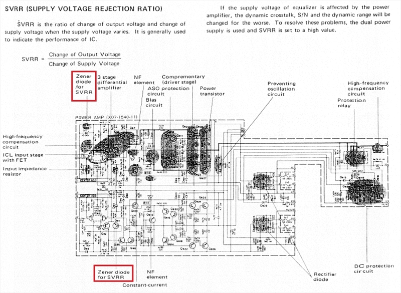

sub6tem
Posté le 20-12-2025 à 18:53:58  profilanswer

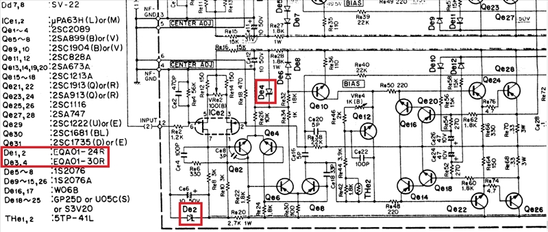

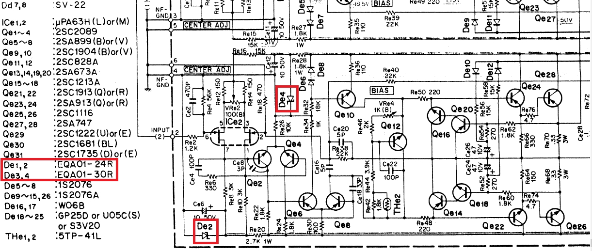

Salut,
j'ai prévu de remplacer quelques zener (EQA01-xx / 500mW) dans le but de fiabiliser quelques-uns de mes amplis "vintages"...
Un peu paumé au vu des multiples références dispos, je suis parti sur des bzx55c vishay (pour la mention "low noise/very high stability" :o ) après avoir survolé quelques datasheets.
Mais voilà, après avoir passé cde, en relisant plus précisément la data, j'observe une différence au niveau de l'impédance dynamique max "Zz" (@25°):
EQA01-24R  30Ω@5mA
BZX55C24  <80Ω@5mA
N'y connaissant pas grand chose dans le domaine, cela pourrait-il avoir une incidence dans ce montage ?:
https://rehost.diberie.com/Picture/Get/r/476288
https://rehost.diberie.com/Picture/Get/r/476282
Après coup, une 1N5252B (donnée pour Zz 33Ω@5.2mA) aurait peut-être été plus adaptée, ou cela ne fera aucune différence ?
(même interrogation sur la zener 30v De3,4)

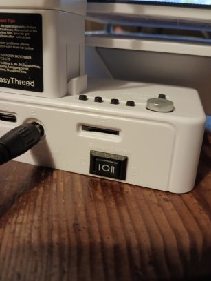

Bon. J'ai assemblé la petite machine.
Et je sais pas où poser ma question...supposément sur le topic "imprimantes 3D", mais là, on parle un peu d'un "jouet".
Alors voilà : je ne sais pas allumer la machine.  :sweat:
L'interrupteur est à 3 positions :
- centrale avec O dessiné dessus ;
- gauche avec I dessus et C écrit sur le boitier ;
- droite avec II et E d'écrit.
La doc n'en parle absolument pas, les videos non plus, y'a rien nulle part que ce soit. :/

crazytiti
http://crazytiti.free.fr/
Posté le 21-12-2025 à 02:47:04  profilanswer
Une petite photo ?
Question bête : ta essayé les 3 positions ?

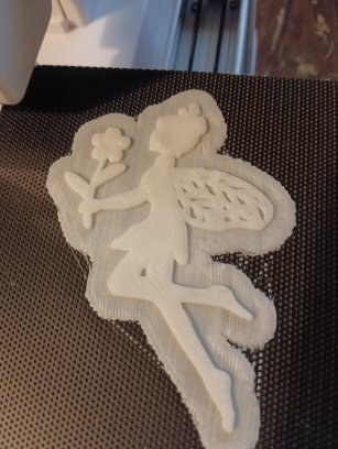

Voici comme promis une tof de l'interrupteur dont je parlais plus haut :
https://zupimages.net/up/25/52/hh0i.jpg
Fin du mystère : la position 1 est probablement pour l'alim ussebissi-c, tandis que la 2 est pour le barrel jack.
J'ai testé, c'est ok.
Cette petite machine (qui a tout du jouet on va dire) est tout de même pas mal pour s'essayer à l'impression 3D.
N'ayant pas encore reçu les 100 mètres multicolores, je n'ai pas voulu gaspiller les 10 m fournis avec.
J'ai donc passé environ 30 minutes à mettre le plateau à niveau, pour mettre toutes les chances de mon côté.
J'ai trouvé un truc déco et je me suis lancé. En cours d'impression :
https://zupimages.net/up/25/52/kz3y.jpg
Une heure plus tard environ, c'est fini et je trouve ça plutôt pas mal. J'ai accroché à fond : dès qu'on sera en maison, je
