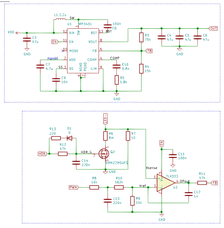

Bonsoir, j’ai un problème sur un driver LED boost dont j’aimerais votre avis :
https://i.postimg.cc/hv4PyFgv/mp3431.png
Pour décrire vite fait c’est un driver de 5A avec 2 resistances de mesure de courant (R6+Q2 et R7) pour pouvoir ajuster (10bits) de 5uA à 5mA (Q2 OFF) : ”plage basse”, puis de 5mA à 5A (Q2 ON) : ”plage haute”
Le problème c’est que quand Q2 est éteint ça couine d’environ 2 à 10kHz de ~20 à 100% de la plage basse, alors qu’à 5mA en bas de la plage haute pas de problème... d’où est ce que ça peut venir ?
Si je monte C12 à 10nF c’est stable (3.3nF ne suffisait pas), le problème c’est qu’avec cette valeur ça fait un flash à l’allumage, surtout visible quand on allume en bas de la plage haute, j’imagine que la sortie de l’AOP met du temps à monter, diminuer R9 à 1k (et R10 à 47k) rend ce flash quasi imperceptible sauf que le couinage revient  :fou:
(Le MP3431 est en mode ultrasonique)
Message édité par Charles K le 15-08-2021 à 00:29:52

Il y a des trucs que je trouve bizarre :
  • Le MP3431 à apparemment une limite de courant, j'aurais utilisé celle-ci pour limiter la casse en cas de transitoire un peu brutal
  • U3 est monté en intégrateur, ça fonctionne théoriquement, sauf qu'il faut un moyen de décharger C12 avec une résistance parallèle, sinon U3 risque de saturer et de rester coincé ou d'osciller.
  • U3 integre la différence entre la consigne filtrée (PWM) et le retour du courant (LED-). J'aurais fait totalement différemment : soustracteur Vref - Vsense (donc dans l'autre sens) avec un faible gain et éventuellement une capa dans le FB pour ralentir la boucle (avec un filtrage potentiellement plus bas/raide sur l'entrée PWM ou une fréquence de PWM élevée s'il y a du ripple sur Vref).
  • Il y a parfois des bricolages qui pissent du courant dans le pin de compensation pour rajouter un FB en courant, mais c'est IMO un peu chercher les emmerdes et il vaut mieux le laisser seul comme tu l'as fait :o
La première étape est de vérifier que le montage boost fonctionne bien tout seul avec R11 débranchée, mais ça semble être le cas si ton bouzin fonctionne avec des rapports cycliques faibles et élevés :jap:.
n°348107

Merci pour la réponse :jap:
  • pour 5A@6.5V j’ai déjà besoin d’environ 15A quand l’accu li-ion est preque vide (oui j’aurais du préciser), et puis si je peux sortir 6A pourquoi pas non plus donc par rapport à la limite de 21A de base ça ne fait pas grande différence. En plus la limite requiert 3 passifs sur le MP3431, mon PCB est assez compact alors le nombre de composant est un critère important. Sur le MP3432 il n’y a plus besoin que d’une résistance mais pas de dispo avant 2022 :sarcastic:
  • avec quelles valeurs il faudrait tester ?
  • En fait pour ce circuit je me suis inspiré des circuit courants constant avec AOP et NMOS, en inversant les entrées de l’AOP puisque le régulateur réagit de façon inverse au mosfet, j’ai fais d’abord un driver basé sur le TPS61288 (même circuit qu’au dessus, juste des valeurs différente pour R3 et R4 car VFB est différente ) : très stable sur toute la plage de courant et de tension d’entré, pas de pic à l’allumage. Ce qui m’embetait beaucoup c’est le bruit généré par les condensateurs quand la fréquence du régulateur descend dans la plage acoustique.
J’ai essayé plusieurs trucs pour les faire taire dont les tourner (car apparemment l’orientation des couches internes a un effet sur le bruit) et les souder sur des cales (pour faire comme les condo à bruit réduit sur interposer). article sur le sujet
https://i.imgur.com/GDXOslC.jpg
Ça fonctionne mais c’est super chiant, d’où le passage au MP3431 avec mode USM.
Dans l’article ils parlent aussi de monter les condo à l’opposé du PCB pour que les vibrations s’annulent, j’essayerais peut être, surtout que j’ai des TPS61288 en stock à utiliser.
Mais bref je suis ouvert à d’autre type de circuit bien sur. Par contre je visualise pas trop ce que tu propose (noob inside).
Je précise quand même que ce problème de pic à l’allumage avec C12 de 10nF est en fait beaucoup moins prononcé depuis que j’ai mis le délais sur l’allumage de Q2 (donc le courant passe dans R7), chose que j'avais pas testé quand j’ai posé ma question l’autre jour.
  • plait-il [:mister_k]
C’est vrai que j’ai jamais vérifié ça. Au début j’avais modifié R5 de 6.8k (du schéma d’exemple dans la DS) à 1.8k car au dessus de 4A c’était instable (oscillations vers 35kHz), chose confirmé par leur logiciel de simulation (sans circuit courant constant), j’ai donc testé (en simu) avec plusieurs valeurs avant de trouver celle ci qui me donne une phase margin suffisante et les oscillations ont disparu en vrai.(A courant faible pas de différence entre les 2 valeurs pour R5).
A part ça j’ai aussi fais un driver avec mesure de courant du côté anode, ”high side”, parce que je veux pouvoir connecter la cathode de la LED directement à la masse. Celui la est basé sur le TPS61178 car je peux le faire tourner à une fréquence plus élevée pour faire une carte plus compacte.
https://i.imgur.com/36h6bkh.png
J’ai rajouté U6 (current sense amplifier) pour obtenir un Vsense référencé à la masse avant d’envoyer ça dans l’AOP. Il y a quelque légères oscillations sur une certaine plage de courant mais je m’en contente car d’un ça fait pas de bruit et deux j’alimente juste une LED, rien de critique quoi :o .
Cela dit s’il y avait moyen de faire sans U6, (SOT-23, donc volumineux pour mon application, j’ai essayé avec un INA190, SC70, mais c’était pas stable du tout) ce serait pas mal.
Message édité par Charles K le 20-08-2021 à 16:47:31

Charles K: 5A@6,5V? sacré lampe torche...
quentincc: Les CMS c'est probablement des petits MOSFET. Renseigne toi sur les "level shifter for I2C", c'est un peu un truc standard qu'on trouve pour <1€ en module sur Ali et Co. Perso le 108E je ne conseille pas forcément, il est un peu particulier avec sa détection de sens automatique, ça ne fonctionne pas toujours de manière très fiable à moins que les paramètres de la doc soient bien respectés. Un bête transistor ou MOSFET me paraît mieux.
Message édité par rat de combat le 20-08-2021 à 17:05:17
n°348140
manisque
Posté le 20-08-2021 à 19:05:51  profilanswer
Ça me semble élevé de tirer 15A sur une seule cellule 18650 en fin de décharge, à moins que ce soit un autre format de cellule plus adapté aux forts courants et aux faibles décharges (gros "pouch" ou chimie LiFePO4 ?).
Je dirais un ordre de grandeur plus élevé que R10, 1~100Mohm, en commenceant par des valeurs les plus élevées. Ça stabilisera ton intégrateur, mais diminuera son gain (quitte à diminuer la valeur de R10 ou d'augmenter celle de R9 pour compenser).
Si tu veux de "vrais" montages stables, tu peux chercher du côté des appnotes qui traitent de "type 1 compensator" (pareil avec 2 ou 3) pour jouer précisément avec la phase et le gain.
Joli PCB bien compact [:implosion du tibia].
Je n'ai jamais eu de bons résultats en couplant des capas MLCC, vu que je me suis toujours retrouvé avec des inductances qui couinent :o. Un truc marrant, c'est qu'en fait quand on voit Ic = C dv/dt au lycée, on suppose C constant alors qu'en fait c'est Ic = d(C*v)/dt, vu que la capa travaille mécaniquement (effet Piezo-électrique et champ électrique).
Pareil avec les bobines, il y avait des légendes qui parlaient de générer des pics de tension énormes avec des explosifs pour casser une bobine chargée, avec Vl = d(L*i)/dt, parce que sinon les résistances internes et le circuit de charge/décharge limitait les transitoires.
Dans ton cas, tu change R3 et R4, donc U3 n'est pas chargé pareil. Il était stable par chance avant, mais il ne l'est plus dans ton nouveau cas.
La pin comp a en fait une source de courant qui charge ton RC, un comparateur qui mesure la tension du pin et un transistor pour décharger la capa. Ça fonctionne comme un 555 sauf que c'est (parfois) utilisé pour contrôler le courant dans l'inductance dont la pente doit suivre celle de la tension du pin comp.
Ça peut se bricoler pour avoir des modes spécifiques (limitation de rapport cyclique, limite de courant pic au lieu de limite de courant moyen, asservissements chiadés non-linéaires pour compenser le Vdroop en rajoutant un offset).
Les oscillations semblent avoir la même origine : C13 :jap:.
Il y a un topic spécial lampes torches qui a eu quelques déviances sur un autre topic :D.
[:crazy_c0vv:3]

Charles K
Posté le 20-08-2021 à 22:53:21  profilanswer
Je fais un driver compatible 18650, 21700, 26650, il suffit juste d’augmenter le diamètre. Dans une lampe 18650 avec accu 3500mAh 10A oui il faudrat se contenter d’un turbo moins puissant, avec accus 3000mAh 15A on peut aller plus haut, avec un 21700 40T aucun problème pour envoyer la sauce. Ça dépend aussi évidement de la LED et combien il y en a en parallèle, certaines peuvent prendre 3A, d’autres 5A et d’autres plus encore, ça depend aussi de combien de temps on veut que dure le turbo avant que la régulation thermique se déclenche. Bref le but c’est de faire un driver pour toutes les utilisations et de pouvoir juste régler le courant max dans le firmware.
J’ai testé vite fait en pressant une résistance traversante d’1M et 100k (j’avais que ça), avec 1M les oscillations sont réduites, avec 100k éliminées, c’était avec R9 de 1k, R10 de 47k et C12 de 10n ( j’avais changé avant pour tester), bon ducoup il me reste à tester plusieurs valeurs de cette résistance et C12 pour voir ce qui me permet de rester stable tout en réduisant ce pic à l’allumage au maximum.
Heureusement je peux l’empiler sur C12 pour utiliser les PCBs que j’ai.
Oui j’étais tombé sur ces app notes, un peu compliqué à comprendre pour moi mais il faudrait que je m’y repenche.
Oui je suis assez content de mon agencement, j’ai aussi fais des drivers encore plus compact avec des 0402.
https://i.imgflip.com/2/1vidur.jpg
Bah j’ai pas l’impression que l’inductance fasse du bruit là en tout cas, ou du moins peu (il reste un chouia de bruit après mon bricolage mais il faut coller l’oreille).
Des trucs très avancés donc :D
Je vais tester ça sur celui là aussi
[:crazy_c0vv:3]
s’illuminer le trou de balle ? [:fred998]
En tout cas merci infiniment pour ton aide :jap:
Message édité par Charles K le 21-08-2021 à 17:27:50
