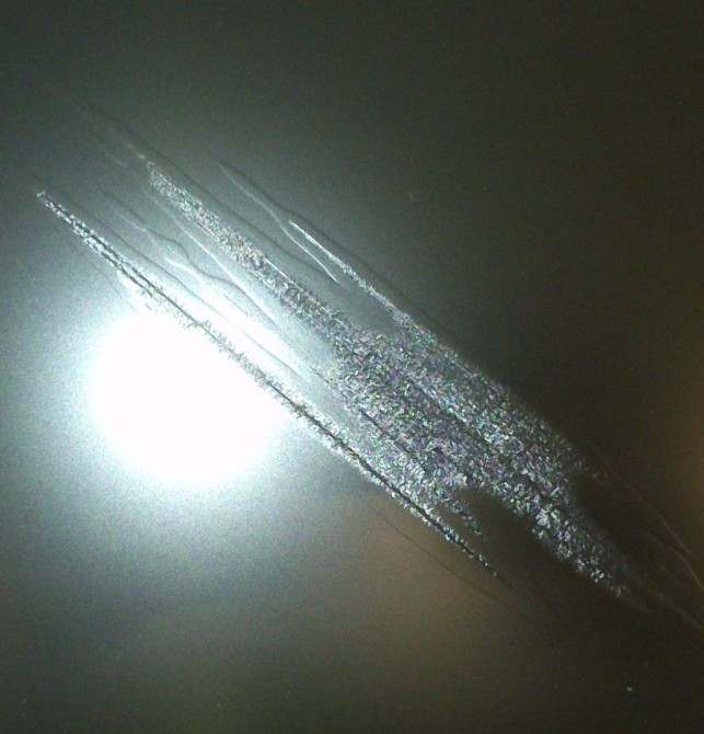

Parlant de vieux machins :o :o , quelqu'un a une idée de ce qui a bien pu se produire avec la dalle de cet écran TFT de 2000? Il était stocké dans un sac poubelle dans un logement pendant des années. La surface est rugeuse, on dirait que quelque chose a chauffé, mais c'est impossible. Y aurait-il eu une petite fissure et les cristaux liquides on réagit avec l'air?
https://img.super-h.fr/images/b2b1e5b0c358f7bf5b3c1dc6518545e2.jpg
edit: échelle: Les traces ont genre 15cm de longeur.
Message édité par rat de combat le 18-08-2020 à 20:31:51
n°312588
fredo3
Posté le 18-08-2020 à 21:00:51  profilanswer
Griffures de panthère? :o
