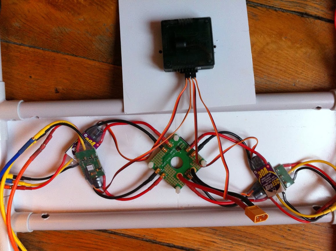

Dites les gens, j'ai tout monté (salement et j'ai encore du taf pour que ce soit "présentable" ), j'ai calibré mes ESC, j'ai bien paramétré la config dans le KK2 et j'ai lancé le test du récepteur dans celui-ci pour m'assurer que ma 9XR est bien vue et que les entrées sont bien positionnées et fonctionnent ..
Sauf que ... je n'ai aucun moteur qui tourne... une idée ?
Message édité par StanCW le 29-06-2014 à 19:42:57
n°19606
AbdrX
Posté le 29-06-2014 à 19:58:10  profilanswer
Faut pas armer la KK2 ??
Sinon y a pas un mode test ou tu bouges les sticks radio et ca bouge sur un ecran de la KK2 ?

STANCOPTER [:ocube]
En cours de montage, j'ai centré la carte de puissance et monter en mezzanine la KK2 => ça depasse les 20mm (je m'y attendais), ça fait un style :D
https://lh5.googleusercontent.com/-f7awvXc3Mzs/U7Brx12AimI/AAAAAAAAFMg/O2uVfSciwTk/w1158-h865-no/IMG_4352.JPG
En cour de montage, en fait les fils que j'ai achetés sont de trop grosse section (12awg) alors que des 16 awg comme ceux des ESC aurait sufit :/ du coup je ne les ai pas fait passé dans les tubes, les trous que j'avais percé ne permettait pas de tout faire passer .. pas grave la frame V2 corrigera tout ça , je vais commander des fils en 16awg aussi ..
https://lh5.googleusercontent.com/-PD-J99jv8eY/U7Brdc7AH-I/AAAAAAAAFMQ/JrkR8-otihc/w1158-h865-no/IMG_4339.JPG
Montage en configuration "test d'integration" histoire de voir si tout est bien connecté et tout tourne dans le bon sens, donc scotch armé et carton un peu partout  :whistle: , les carton seront remplacé par du pvc fond de tableau avec velcro histoire d’accéder à l’intérieur facilement. je pense aussi mettre une rallonge pour la batterie histoire de l'utiliser pour le centrage. pour L'instant j'ai un poid d'ensemble à 1250g, je trouve ça vachement elevé ????? vous avez une idée du poids moyen de ce genre d'horreur ?
https://lh6.googleusercontent.com/-dY4uzGDHocI/U7Br5_G1agI/AAAAAAAAFMo/ltTMBYsZ-Mc/w1158-h865-no/IMG_4353.JPG
Cadeau :O, l'idée de monter les moteur sur des Té est trés bonne :love: je les ai fixé avec des vis à bois de 25mm de long (j'aurais du prendre de 30mm) pour que celles-ci prennent tout le diamètre du tube et dépasse légèrement (un coup de lime et c'est bon) , à l'arrachement aucune crainte à avoir en tout cas  :sol:
https://lh4.googleusercontent.com/-LEllITfUVvI/U7BsBkHkzHI/AAAAAAAAFMw/LRaDkChMMVQ/w1158-h865-no/IMG_4357.JPG

Mets des rilsans sur la parties des T qui n'ont pas de tube à l’intérieur, ou colle y un tube dedans pour que ce soit une piece bien solidaire.
C'est vraiment le point faible en cas de chute, accrochage.
EDIT : j'avais pas vu que tu en parlais avec les vis plus longues. pas mauvaise idée, mais ça va faire sale :na:
J'ai acheté ce WE des vis agglos, surement les mêmes que tu as, 1€31 la centaine en sachet vrac à LEROY :lol:
ça tiens au moins aussi bien que les autres que j'avais mis, mais plus faciles à visser.
Message édité par Mr Marron derriere le 29-06-2014 à 22:44:19
n°19611
StanCW
Parle à Monkey ...
Posté le 29-06-2014 à 22:44:20  profilanswer
Je pense que pour la frame V2 je prendrais des Té d’évacuation / canalisation ce serait + mieux :D

Les vis plus longue ça fait pas sale si tu lime/coupe la partie qui dépasse !
n°19616
Mr Marron ​derriere
Proprio d'une mER-6uez !
Posté le 29-06-2014 à 22:57:56  profilanswer
oui, du coup ça va pas bien tenir le bas :p
non, mais c'est pas une mauvaise idée, perso, je vais coller un morceau de tube, mini 1cm mais à définir la longeur, ça dépendra si je veux y visser dedans ou pas.
de toute façon, il faut que le dessous soit solidaire du dessus, sinon ça donne ça
