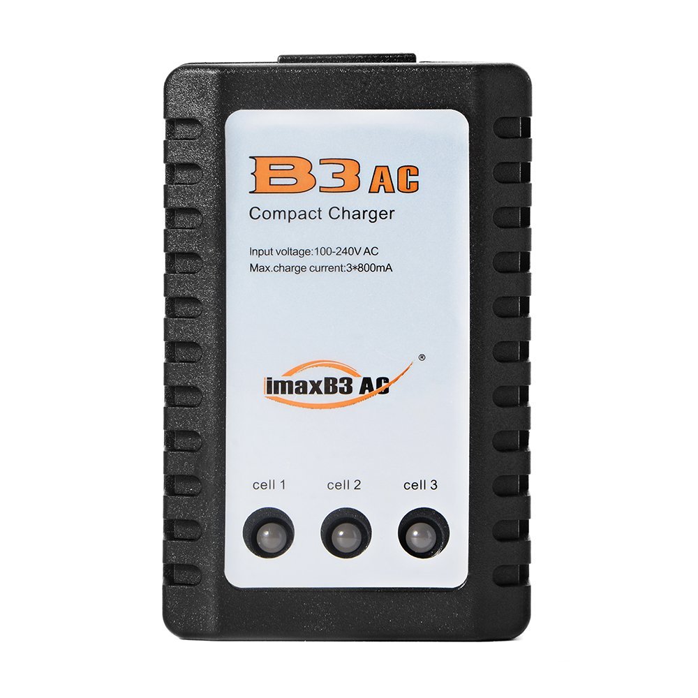

Foxus666
Posté le 08-05-2018 à 12:32:34  profilanswer
bon j'ai cru que c'était une surchauffe esc car j'ai pu recharger la batterie 2X plus vite, donc je pensais qu'il resté de l'autonomie dans la batterie.
mais la elle s'arrete au bout de 4 minutes, j'ai tester le voltage des celulles : 4,05 volts et... 2,65 volts... ultra critique... c'es fichu pour cette batterie ?
j'utilise les chargeurs vendus avec ... pour balancer les lipo avec 3 prise...
notement celui la :
https://i.ebayimg.com/images/g/o3gAAOSwhvFZIt5Z/s-l1600.jpg
et je me rend compte d'un truc avec ce chargeur, la diode "1S" ne s'ai jamais allumer en verte, j'arrete la charge quand la diode 2S s'allume en vert (quand rien n'ai brancher, les 3 diodes 1S, 2S, 3S sont vertes, quand je branche la lipo 2S a recharger, les diodes 1S et 2S passent en rouge)
donc j'en déduis que j'ai fais l'erreur de ne pas attendre que le 1S passe au vert ?

Ta batterie semble bien malade oui.
Seulement il y aurai un truc a tenter mais pas possible avec ce chargeur.
Faire trois cycles de décharge a 0.1c puis recharge avec équilibrage a 0.5c ca peut la retaper.
Ce genre de chargeur ne permet pas la maintenance des li po.
A savoir:
Une cellule de lipo fonctionne entre 2.8v et 4.2v en dessous la cellule peut perdre ces propriétés génératrice et au dessus peut gonflé voir prendre feu.
Et se stock a 3.6 3.7v par cellule.

bon mon chargeur basique avec une seul led, stop la charge la lipo 2S a celulle 1 : 4,23v, normal, et la celulle2 : 3,78v, pas normal du tous...
je l'ai mise sur le B3AC en photo, et je vais attendre que la diode 1S passe au vert
par contre techniquement je ne comprend pas cette valeur "C", quand on nous parle de décharge 0,01C, je connais les watts, volts, amperes, ohm, mais le "c" ...

Non pas de charge simultanée avec celui ci.
Attention chargeur pouvant etre copié et les copies sont dangereuse.
Vise plutôt un t2m x6s ou chargeur du genre
