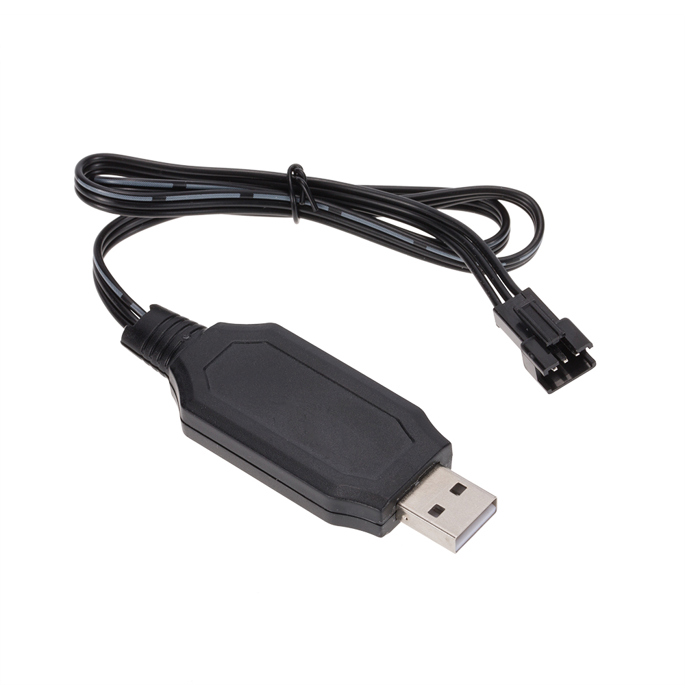

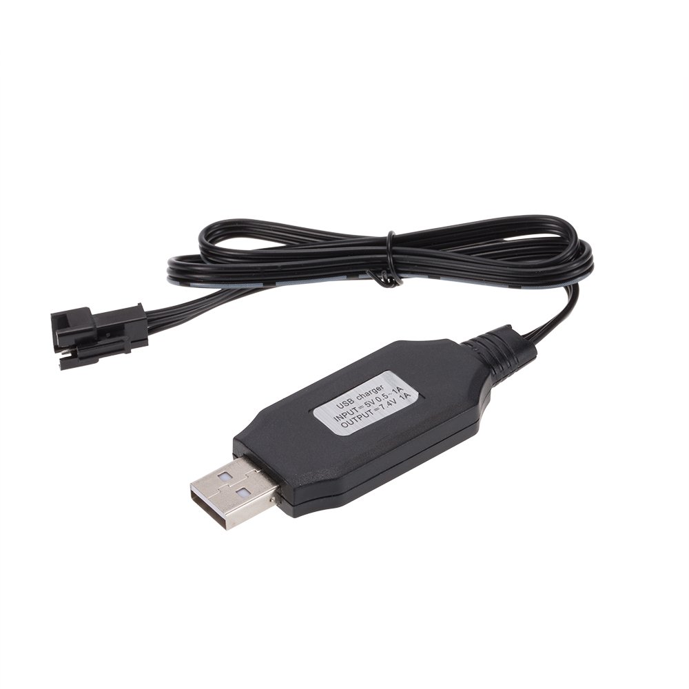

j'ai quelques questions au sujet des batteries li ion et lipo...(les questions sont en gras plus bas...)
voila, comme montré précedemment j'ai fait l'acquisition d'un petit 4x4 pour offrir à noel
A priori le subotech brave fonctionne avec une batterie Li Ion 7.4v 650ma
mais quand je regarde la notice (qui a subit quelques modification suite à l'upgrade de la voiture)
il y est question pluto de Lipo 7.4v
alors en fait il se trouve qu'au départ la voiture fonctionnait avec deux piles 3.7v pas explicitement marqué Lipo mais plutot lithium comme ci dessous
https://img2.banggood.com/images/oaupload/banggood/images/A3/F5/9c68d74f-d71e-48aa-9fbb-9c2bd63fa2ab.jpg
puis ca a été changé pour une seule batterie 7.4v.
sur celle ci c'est écris 7.4V 650mah li-ion BATTERY   15C
le chargeur fournis (plus le meme que celui ou il y avait un compartiment dans lequel on mettait les deux"piles"
est un modèle usb, le voici et ses caractéristiques
https://images-na.ssl-images-amazon.com/images/I/51VXvXG99TL._SL1000_.jpg
alors je me suis dit:
"bon la batterie c'est du li-ion 7.4v" a priori du 2S puisqu'il y a 3fils sur celle ci
et sa forme fait penser a deux "piles"
les batteries Lipo en 2S c'est aussi du 7.4v
donc ma 1ere question ?
s'agit t'il :
d'une batterie Li-Ion  :??:
d'une batterie Lipo   :??:
parceque je viens bien que ca soit du Li-ion 7.4v
mais lorsque j'ai essayé de la branché sur mon chargeur Imax B6 que s'est il passé :
dans les réglages j'avais le choix de sélectionner: Lipo 7.4v  ou Li-ion 7.2v
de plus dans la notice anglais/chinois de la jeep il est dit 1ère page  Li-Po 7.4v
page 3 dans la partie contens (contenu) un dessin de la batterie et inscrit 7.4v 650mah Li-Po battery
donc hormis l'autocollant sur la batterie ou c'est écris Li-ion ca semblerait etre une Lipo
à votre avis  :??:
comment savoir au fond ... je  :pt1cable:
merci si vous savez :jap:

n°185534
djshotam
Posté le 08-12-2017 à 10:04:00  profilanswer
j'aimerais fabriquer aussi un cable en Y pour cette batterie et cette voiture
Car il y a deux compartiments batterie (1 de chaque coté) et donc en mettant deux batteries en parallèle avec cable en y on pourrais jouer 1h voir 1h15, la voiture serait plus equilibrée avec le poids des batteries bien réparti deux cotés et ferais peut etre un peu moins de tonneau. elle irait aussi un peu moins vite mais honnetement c'est pas ca qui generai parce que ca trace tellement fort qu'on peut pas tourner à pleine vitesse , c'est tonneau garantis a chaque fois
si quelqu'un connait le nom de ce connecteur ca m'aiderait bien et ma nièce serait contente car au cours de l'année prochaine je lui offrirai une seconde batterie et un cable en Y si je peux le fabriquer
voici une photo batterie et une photo du chargeur pour vous montrer le connecteur recto/verso de la batterie et le connecteur (à priori male) du chargeur:
https://img.rcmoment.com/product/original/p/gu1/R/4/RM7734/RM7734-1-8384-ZxxH.jpg

n°185538
5thgen
Posté le 08-12-2017 à 10:24:57  profilanswer
Je suis pas expert mais je dirais "JST SM", d'après google image :D
