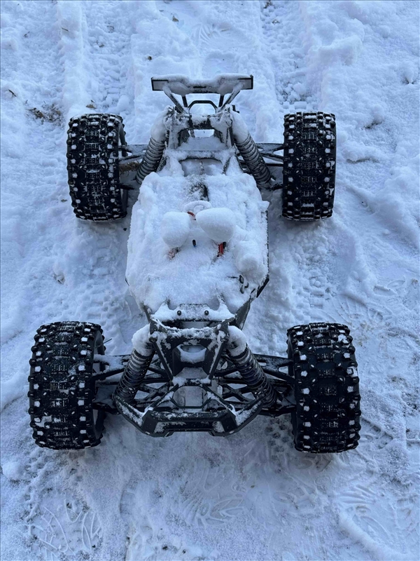

5 cms de neige tombés en 20min ce soir, il fait 0°C, espérons que ce soit toujours là demain matin [:zigg]
Si oui, y a un X-Maxx qui a envie de se dégourdir les roues  :D

Posté le 04-01-2026 à 19:28:05  profilanswer
https://rehost.diberie.com/Picture/Get/r/479823
La neige avait tenu, il en était même retombé un peu plus :D
Merci l'électronique résistante à la flotte.
I am an angel who dresses in red

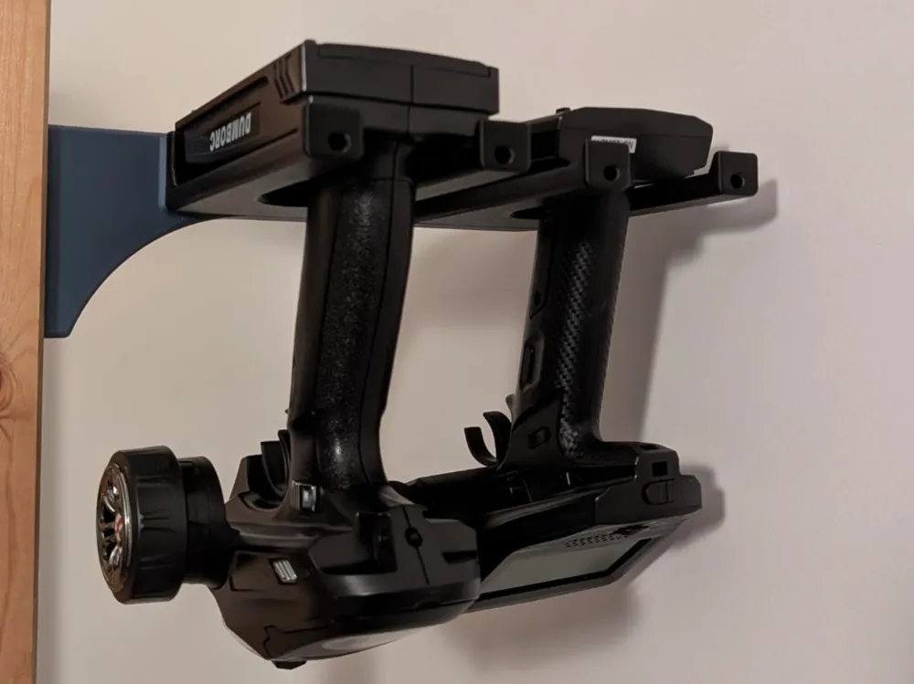

Posté le 09-01-2026 à 19:21:54  profilanswer
hop et voilà j'en avais marre de voir mes radios trainer
un coup de fusion et un coup de P1S plus tard et ma dumbu et la flysky ne traine plus dans les boîtes des RC ^^
https://makerworld.bblmw.com/makerworld/model/US805c02e4506560/design/2026-01-09_f8aa26ef147ea8.jpeg?x-oss-process=image/resize,w_1000/format,webp
Message édité par Warlife le 09-01-2026 à 19:25:59
