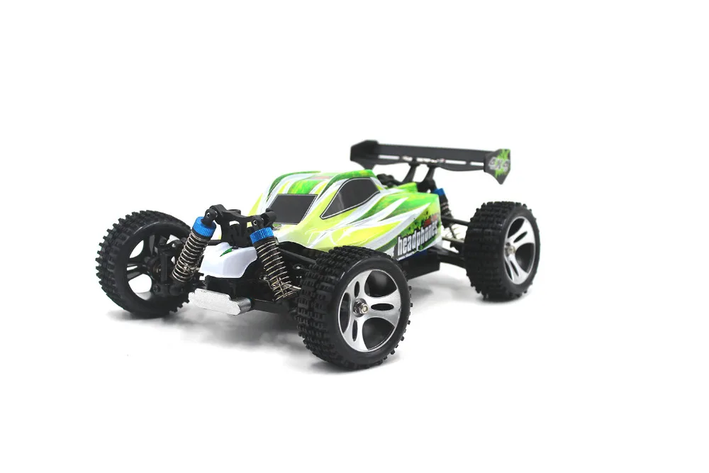

Foxus666
Posté le 27-11-2017 à 23:41:59  profilanswer
Bonsoir a tous
c'est ma première voiture télécommandé sérieuse, une wltoy 12428, je l’ai reçu cet aprem et utiliser 2 fois, et je me posé une question sur la suspension avant.
Est-ce normal qu'elle n'arrive pas a remonter quand on appuis sur l'avant ? elle perd 50% de son emplitude de suspension a l'avant (pas de soucis a l'arriere), voici une photo :
http://reho.st/self/514254777f56b325507289abb48c03c1ab4baec5.jpg
y a t'il un réglage a faire au niveau des piston / ressort de suspension avant sous le capot par exemple ? petite photo rapide :
http://reho.st/self/11da473d506105bddbf40644db0d01bfbee496c8.jpg
merci par avance :jap:
Message édité par Foxus666 le 27-11-2017 à 23:55:04
n°184305
Foxus666
Posté le 28-11-2017 à 14:56:01  profilanswer
bon j'ai l’impression que a chaque demarrage/acceleration elle se remet en position haut comme la première photo, en utilisation, je pense que ça dois etre fais exprés donc ?
n°184327
kwartz
le sale nitos
Posté le 28-11-2017 à 16:53:41  profilanswer
J'y connais pas grand chose mais est ce que c'est pas du au fait que les amortos soient quasiment horizontaux?
Sur mon A959 ils sont plus verticaux et elle remonte à fond quand on appuie sur l'avant
Et comme la tienne est une franchisseuse, c'est peut etre fait exprès pour diminuer l'effet rebond des amortos.
Message édité par kwartz le 28-11-2017 à 16:56:36
n°184353
the-monk
Ça passait c'était beau
Posté le 28-11-2017 à 21:32:21  profilanswer
Si tu ajoutes un peu de précontrainte sur les ressorts ça donne quoi?
n°184366
Foxus666
Posté le 28-11-2017 à 23:38:55  profilanswer
je ne sais pas comment faire, resserrer la distance pour compresser plus fort les ressorts des amortos avant ? on peu imaginer que oui ça va regler le soucis... mais comme le dis kwartz je me demande si c'est pas fais exprés pour une crawleuse, ou voiture rc franchisseuse, je roule surtout dans la terre et les feuilles mortes en cette saison, jamais sur bitume.
edit : oui la A959 a carrément des ressorts verticaux pour les roue avant, pas la meme technologie, ca dois etre pour une bonne raison ;)
https://ae01.alicdn.com/kf/HTB11Y9yMVXXXXbbXXXXq6xXFXXXO/WLtoys-A959-B-1-18-4WD-Buggy-Off-Route-1-18-RC-Voiture-70-km-h.jpg
Message édité par Foxus666 le 28-11-2017 à 23:43:32

Bon de mon coté,je suis dégouté, elle ne marche plus !
batterie chargé au max a 8,2 volts sur les 7,4v , quand je l'allume , les led s'allument, mais elle ne fais plus le BIP , et seul la direction fonctionne avec la telecomande... j'ai rouler sur terre et herbe humide , elle démarrer bien mais subitement non, elle s'ai arrété...
c'est peu etre le meme probleme que lui, apres son test dans une grosse flaque d'eau, il a laissé séché la nuit et ça a remarché, je test :
https://www.youtube.com/watch?v=FuO6ehm1PcI
n°184589
Foxus666
Posté le 30-11-2017 à 17:00:59  profilanswer
bon des nouvelles, elle remarché plutot bien ce apres une nuit de sechage, sauf quand on appuie légèrement sur l'accelerateur, elle s’arrête au bout de 3 metres, il fallait appuyer a fond pour ne pas qu'elle s'arette ! pas de soucis pour la marche arriere !
mais a un moment la direction des roue avant s'ai bloqué vers la gauche.
le servo-moteur de direction est totalement bloqué vers la droite au démarrage, malgré le réglage de trim (donc fait tourner les roue a gauche au maximum) et impossible de le faire revenir de l'autre coté une fois en marche....
, qui plus est, la biellette de direction en plastique fixé au servo-moteur se tors complétement....
ELLE EST FOUTU CETTE SALOPERIE, MERDE ! la fiabilité WLTOYS... MERDE, moi qui m'amuser bien plus qu'avec un drone....
voila a quoi ressemble ce servo moteur sur cette vidéo précise du meme model que moi : https://www.youtube.com/watch?v=MCT5TANT84w
Message édité par Foxus666 le 30-11-2017 à 17:10:53

As tu essayé de réinitialiser la bête?
n°184608
Foxus666
Posté le 30-11-2017 à 20:21:10  profilanswer
mais comment ?
