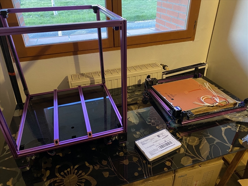

Me revoila apres une grosse pause.
Au depart j'ai attendu d'avoir tout le matos, ensuite j'ai attendu les MGN12, ensuite le kit ribbon et j'ai aussi acheté une maison.
Du coup ca n'avance pas des masses mais comme j'ai des truc a imprimer et que ma X1 fait la gueule (rien de méchant, j'ai plus de buses en bon état) il est temps de reprendre le montage.
J'en suis la:
https://rehost.diberie.com/Picture/Get/r/60362
La tête est montée en Galileo, on verra si je la passe en Stealthburner plus tard.
Pour le moment je doit:
1. Passer les courroies.
2. Faire le câblage elec.
Message édité par xyan le 25-01-2022 à 18:01:55
J'en suis la:
Mon conseil, travaille sur la gantry unitairement: il faut tout laisser un peu desserré avant l'installation finale. Also, mieux vaut mettre l'axe X en dernier.
Aussi coupe les fils des moteurs à 10/15cm et mets leurs des connecteurs Molex, toujours le même type pour tous, même ordre de câblages comme ça tes moteurs sont interchangeables au cas où. Et dans cas de la gantry, si tu veux bouger la tête sans risquer de griller un truc, tu peux as accès pour débrancher.

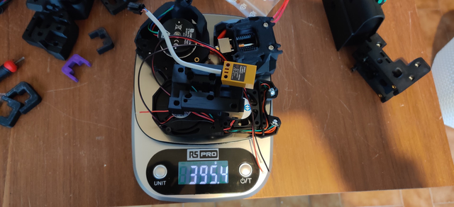

Posté le 26-01-2022 à 14:47:08  profilanswer
Question bête, combien pèse l'ensemble tête + l'axe sur une voron 250 ? (en configuration standard si je peu dire)
Environ 400 grs
AB + CW1
https://i.ibb.co/VVt69y3/image.png
SB + CW2 (manque quelque vis et mine de rien ça pèse)
https://i.ibb.co/Z85SK0T/image.png
Mains power can kill, and it will hurt the entire time you’re dying from it.
n°363311
Gg67500
Posté le 26-01-2022 à 17:21:33  profilanswer
Wouah, sans l'axe la ... donc avec l'axe t'arrive a quoi 450 500 gramme ?
