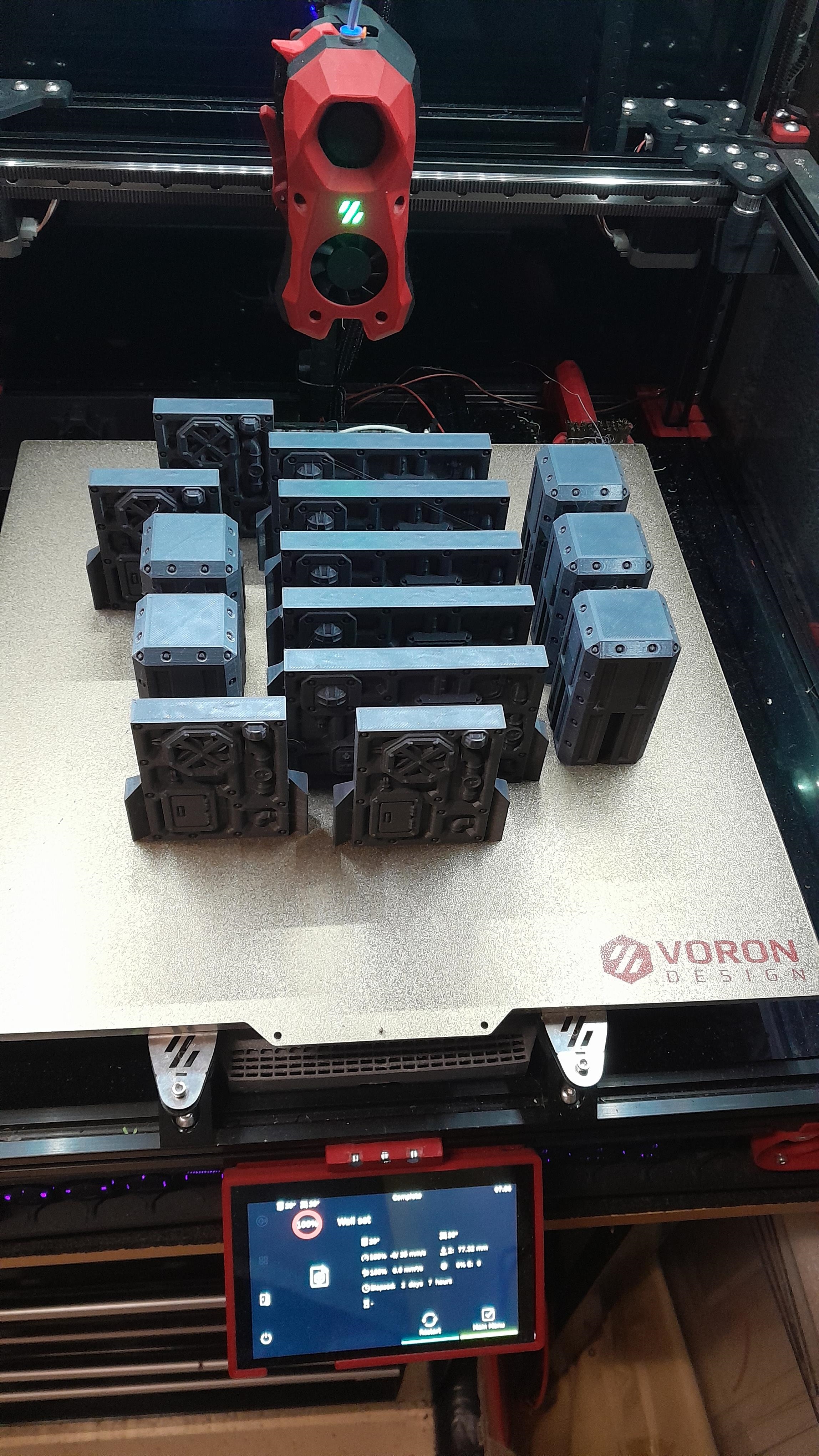

Posté le 20-09-2024 à 21:36:34  profilanswer
https://i.imgur.com/X3nj6ED.jpeg
 [:ptibeur:5]
ACH/VDSHFRCoin◈1435mm⚡
n°450617
Cool_Hands
Posté le 20-09-2024 à 22:47:40  profilanswer
Bien joué le dé multicouleurs  :)
Par contre tu as un oozing de gitan de ses morts là, il te faut une brosse  :o
Bon de mon côté j'ai retrouvé la fiabilité depuis que j'ai débranché le bousin, deux prints de plus de 24h sans aucun pb  [:am72:5]
Et là je remets l'ERCF pour finir une bobine de PLA avec la fonction endless spool, j'en profite pour mettre à jour Happy Hare. Je lance, et une fois que j'ai eu le dos tourné,  hop, ça fait un cancel print tout seul  [:efrafa:2]
Donc quand l'ERCF est lancé il ne faut pas que je reste sur l'écran principal, sinon ça finit toujours par faire ça. Si je suis sur l'écran Happy Hare ça va.
[EDIT] "Alone in the thread"
Une plaque de décors pour jeu de plateau, 0,1mm de hauteur de couche, 55 heures de print, ça fait du bien de retrouver la fiabilité
https://rehost.diberie.com/Picture/Get/r/316815

J'essaye d'imprimer des petites pièces en TPU pour remplacer le revêtement silicone de ma souris MX master 2S du bureau qui part en couille, bordel ça s'enroule tout le temps dans le CW2... je crois que je suis resté sur une version beta3 de janvier 2022, il a été amélioré sur ce point?

Je le trouve pas folichon sur du 98A pourtant un poil rigide, certes le capteur de filament en aval de l'extrudeur et la tripaille du filametrix ne doit pas aider.
Par contre j'avais vu passer un mod avec un passage de filament plus gros pour y mettre un vrai PTFE à tailler avec amour.
Par contre j'envisage plus ou moins de monter une zéro dédiée filament mou pour y mettre une toolhead style Roto  :o

J'ai essayé de reprendre le réglage de l'anti squish (que je ne connaissais pas :o ) selon cette vidéo : https://www.youtube.com/watch?v=L1gxBCiE0pk
On va voir ce que ça donne...

Jamais réussis a lui faire manger du tpu correctement, ca a finis en lgx cette histoire :(

verdict : ça marche pô  :fou:
Je comprends pas comment le filament arrive à sortir de son chemin, il y a pas de place pourtant à première vue.
