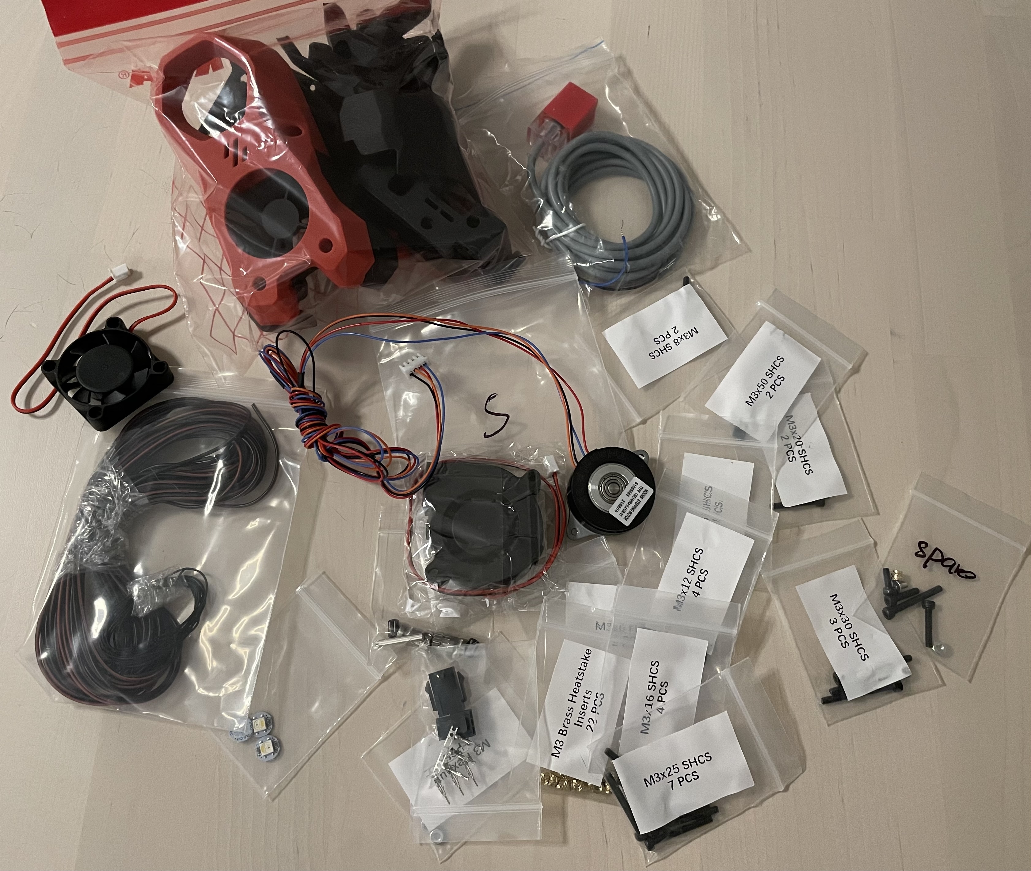

Il manque la moitié des pièces du BMG … bordel.
Pas de roue crantée, de ressort, de roulement à bille :( C’est ce qui coûte le plus cher :/
Édit : bon c’est normal, pareil sur le kit funssor, faut désosser l’afterburner :(
Message édité par Big Blue le 23-01-2022 à 11:40:28

Posté le 23-01-2022 à 11:48:42  profilanswer
Oui voilà pareil, pas de roue crantée ni de roulement, je voulais laisser l'AB prêt à swapper au cas où c'est mort :o

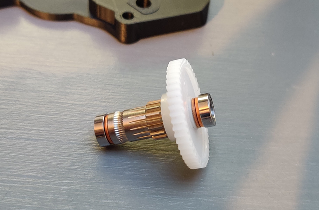

D'ailleurs fais gaffe quand tu le montes à ce que la partie qui aggripe le filament soit bien centrée par rapport à la gorge.
Pour être sûr j'ai acheté ça:
https://www.123roulement.com/joints-RDL-5X7.50X1-CU
Une fois monté:
https://i.ibb.co/wLL5Mrs/image.png
Solution trop chère par contre pour être officielle, j'ai commandé des rondelles M5 en nylon qui ont un OD de 8mm sinon.
Une fois monté:

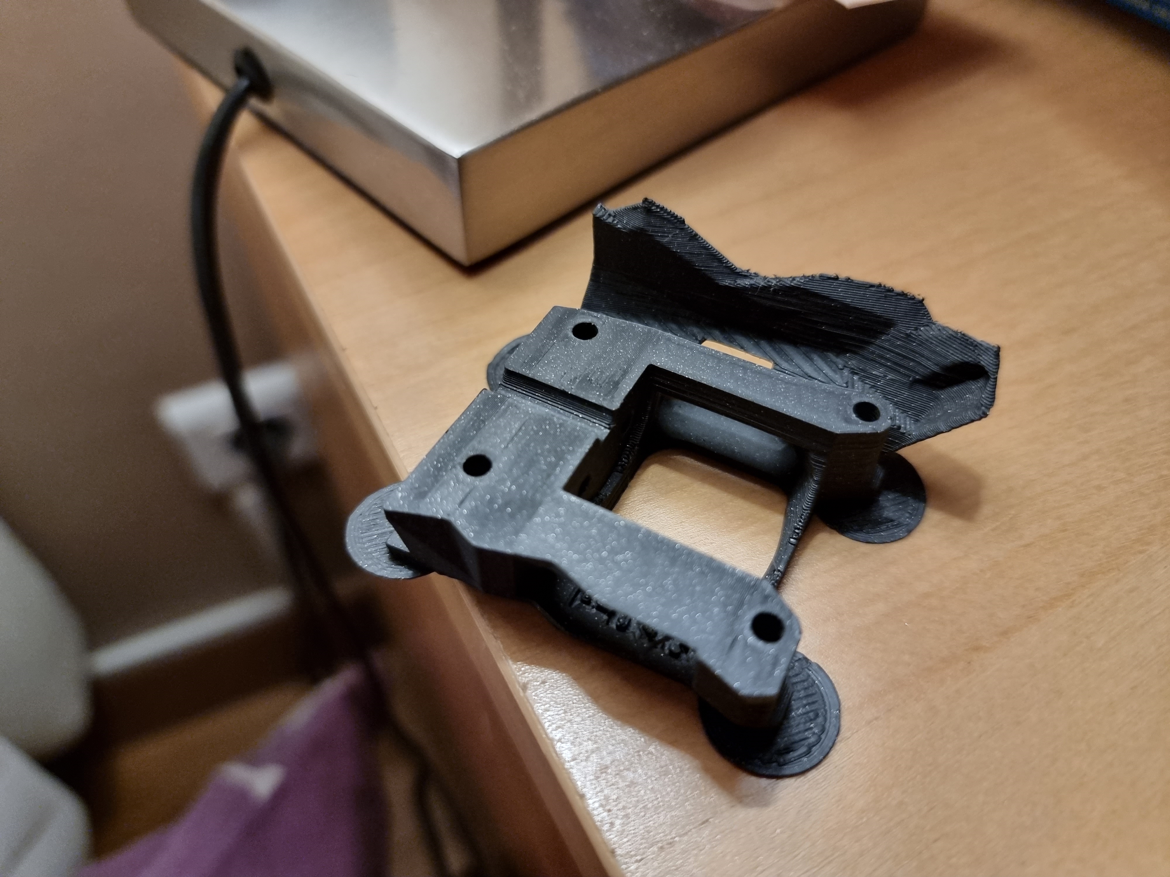

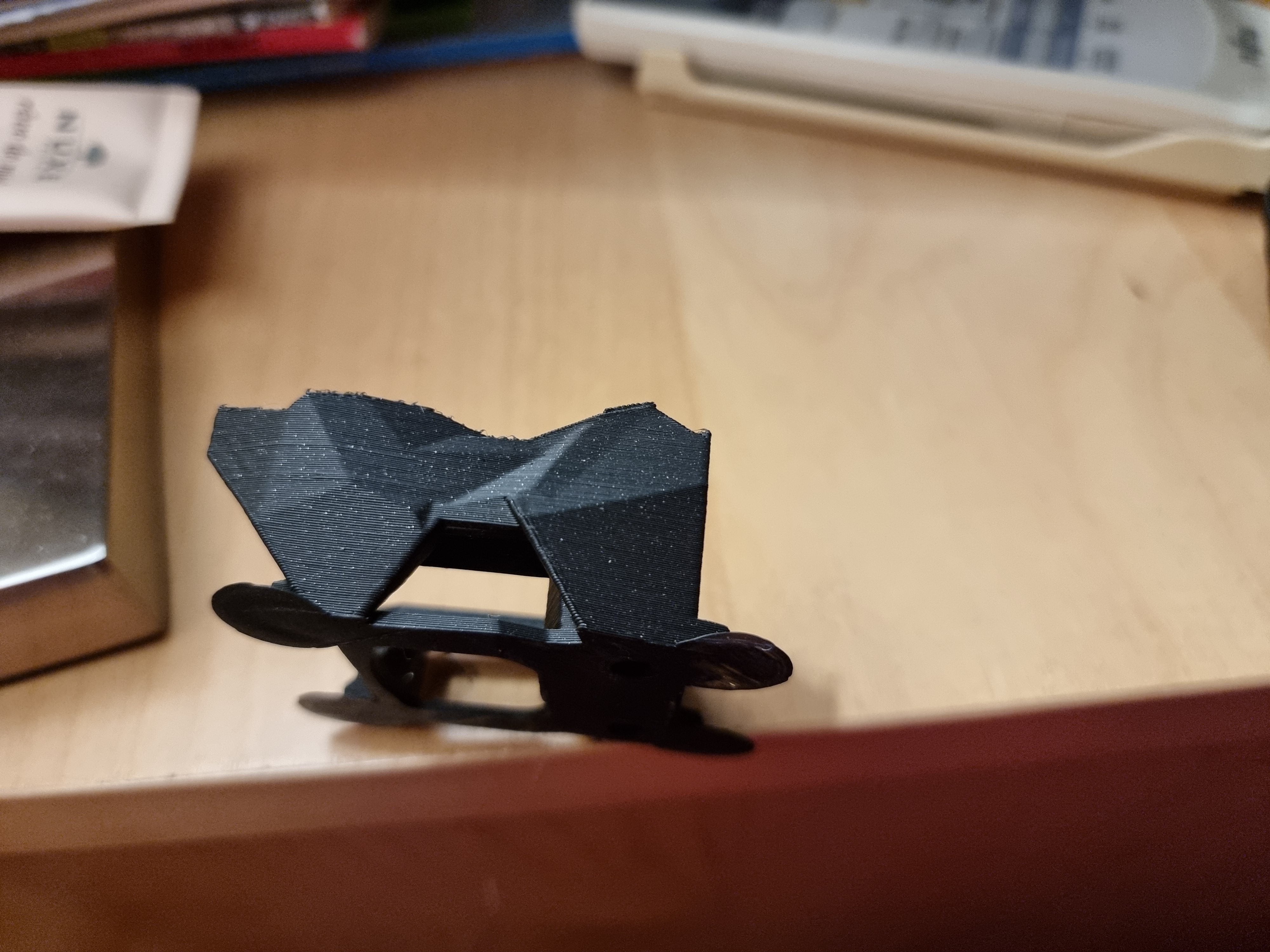

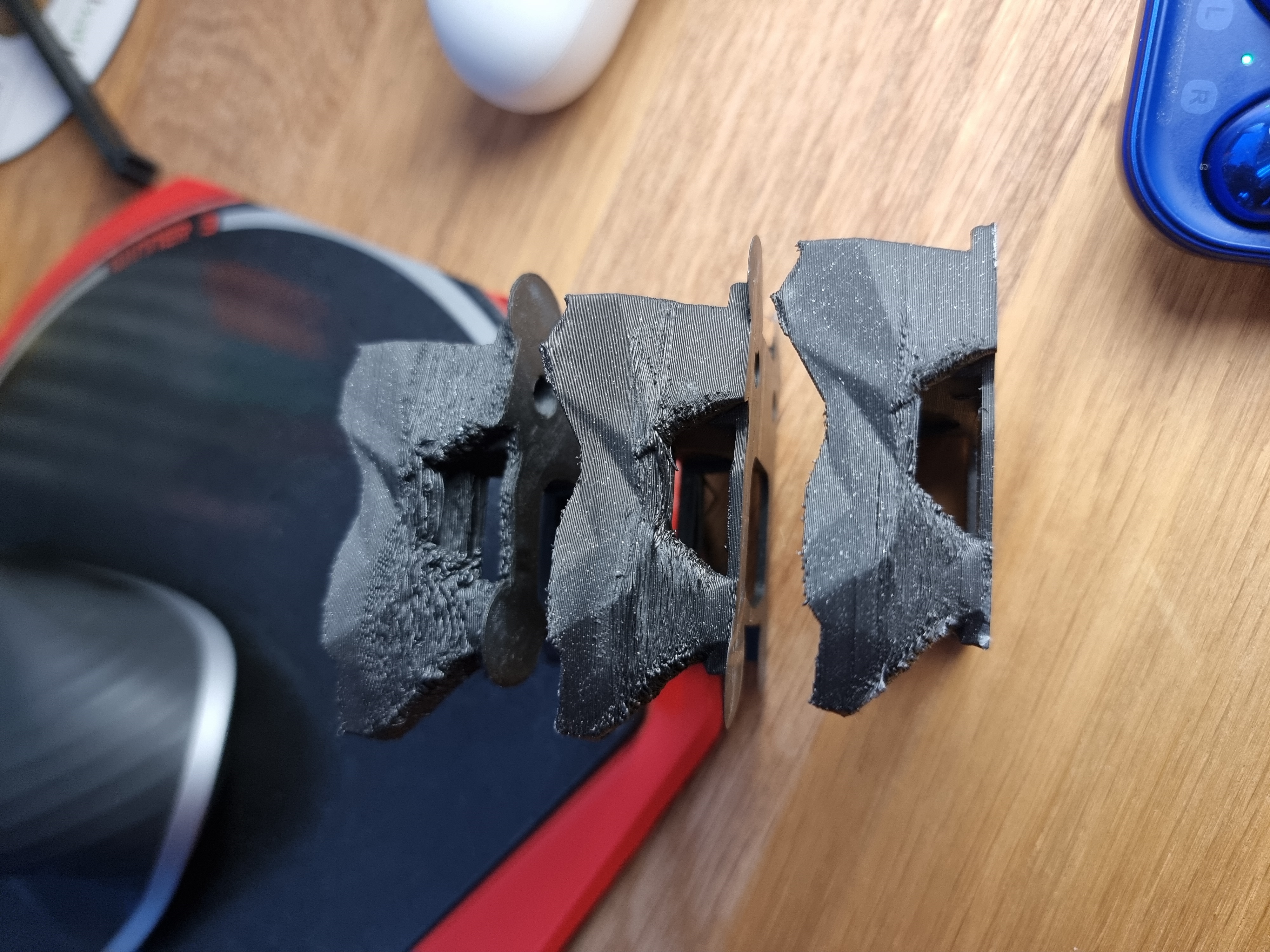

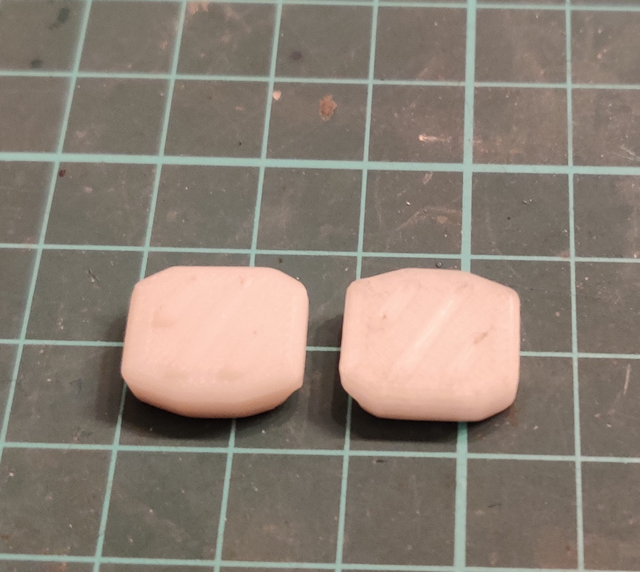

Posté le 23-01-2022 à 19:26:22  profilanswer
Pour mémoire on vient de ça, à droite la meilleure version que j'ai pu avoir avec l'Afterburner :
https://rehost.diberie.com/Picture/Get/t/59893
Voici pour le Stealthburner, même gcode que ci-dessus :
https://rehost.diberie.com/Picture/Get/t/60127
https://rehost.diberie.com/Picture/Get/t/60126
Lissage activé, c'est tellement lisse! Avec l'AB le lissage ne donnait pas aussi bien il y avait des vagues, on devinait le remplissage, je pense que la chaleur de la buse faisait "s'effondrer" légèrement les couches supérieures

Big Blue a écrit :
:jap: Je dois avoir des rondelles M3-M4 si besoin :jap:
Il te faut des M5, le shaft de la gear (quel français  :whistle: ) fait 5mm de diam. Mais les M5 standard on un OD de 10mm sauf erreur de ma part, or ça ne passe pas dans la gorge
Y'a une grosse différence. Pas con le lissage à ces endroits là :D

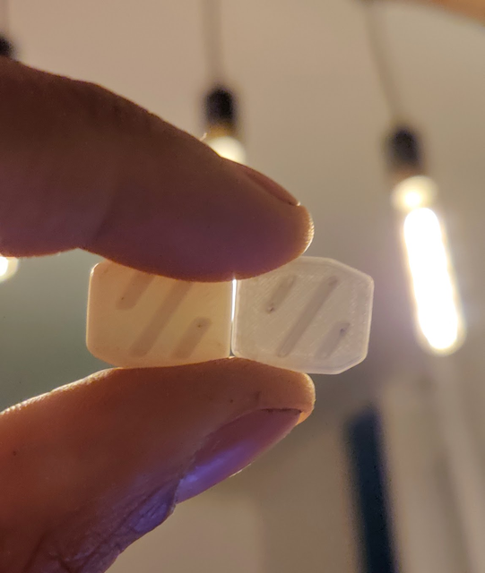

Posté le 23-01-2022 à 20:39:58  profilanswer
Bon sinon j'ai ré-imprimé le logo en ABS transparent.
Qui est qui?
https://i.ibb.co/WgsS6yk/image.png
Mais à la lumière:
https://i.ibb.co/ZJM2WS9/image.png
Pas de photo comparative car l'APN de mon téléphone fait ressortir les couleurs exagérément. Mais la différence est là  :ouch:
Message édité par Shinuza le 23-01-2022 à 20:43:31
Mains power can kill, and it will hurt the entire time you’re dying from it.
n°362951
flashlinke​r
Posté le 23-01-2022 à 21:05:33  profilanswer
abs transparent a droite ?
topic des bougnats http://forum.hardware.fr/forum2.ph [...] 0&trash_po
n°362952
Shinuza
This is unexecpected
Posté le 23-01-2022 à 21:06:15  profilanswer
Yep  :D

Je suis pas encore opérationnel à 100%, j'ai foiré 3 fois la même impression qui a fini en spaghettis, l'extrudeur claque au bout d'un moment et saute donc des couches, puis ça finit sans doute par reprendre dans le vide...
Pour le moteur, j'ai le moons, j'ai mis 0.5A pour le moment, ça vous parait bien?
Je ne sais pas encore si c'est le hotend qui se bouche, j'ai bien pris le ventilo de la BOM (gdstime https://www.aliexpress.com/item/32726640438.html), j'ai une hotend Dragon qui ne m'a jamais posé problème avant :/
J'ai essayé de jouer sur la tension du levier, mais sans succès pour le moment.

Apparemment il y a un fil de discussion sur le discord sur des problèmes de "clogging" avec les dragon HF (mais certains ont le problème sur des SF avec du PLA), à suivre... Je vais essayer sans rétractation et en augmentant  un poil l'intensité du moteur
run_current: 0.34
hold_current: 0.4
Faut baisser par rapport au CW1. Et je ne te demande pas si tu as changé ton gear ratio vu que tu as sorti un bon print.
Il est comment le GDStime niveau bruit?
Surtout pas, il doit déjà être brulant avec tes valeurs actuelles  :ouch:

La fotek c'est grave quand même. Le heatblock à été monté à l'envers non ? :o

Oui j’ai foutu la dragon a l’envers la première fois :o Y’a pas ce genre de soucis avec les e3d.

50:10 pour le CW2 au lieu de 50:17 pour le CW1

Bon j'ai dû déboucher la hotend, le manque de ventilation a causé un heatcreep et du coup un bon clogg. Ensuite je pense avoir trouvé le réglage de tension du ressort, quasi au minimum sinon l'extrudeur claque. J'ai installé le 4010 Sunon que j'utilisais avec l'afterburner, il tourne beaucoup plus vite vu que je l'utilisais avec un coefficient de 0.4 sous klipper, alors que le gdstime au coefficient 1 semble bien plus lent. Je dois encore vérifier mais il y a au moins erreur sur le modèle, ou alors c'est un faux :pfff:
Impression en cours quasi finie et tellement parfaite :sol:

La dragon a besoin de beaucoup de ventilation, j'ai eu le même soucis sur ma 0.1 :/
