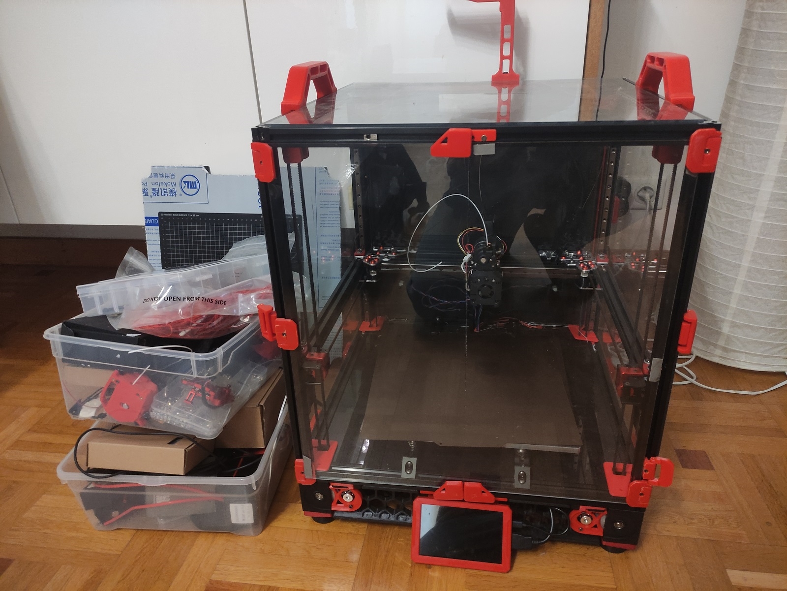

Petit déterrage de topic parce que samedi dernier j'ai mis la main sur une Voron 2.4 en 300mm, initialement un kit Siboor qui a reçu plein d'upgrades.
En vrac : Dragon Burner avec extruder Orbiter et hotend Bambu Lab, can bus, kit CNC Chaotic Lab pour les courroies Z remplacées par des Gates, steppers LDO pour X et Y en prévision du passage en 48V, pièces CNC sur X/Y, écran tactile 5",  réglettes LED, Cartographer, sensorless homing...
J'ai 2 petites caisses pleines des pièces démontées ou restantes : le stealthburner, 2 extrudeurs (celui d'origine, l'autre un Galileo je pense), les 2 steppers remplacés, 3 hotends dont une neuve, de la visserie, ... il y a même des upgrades remplacées par d'autres comme un TAP CNC Chaotic Lab. J'ai aussi l'alim 48V qui était prévue.
Le tout pour 300€.
https://rehost.diberie.com/Picture/Get/t/484944
Il y a pas mal de boulot, déjà tout réinstaller, mais aussi améliorer le cable management qui n'est pas terrible. Pour l'instant, j'ai installé Klipper avec Mainsail, et je suis en train de regarder le can bus, ensuite il faut que je lise la doc du cartographer et il faudra faire le fichier de config !
n°484352
cmanu03
Posté le 01-02-2026 à 18:48:43  profilanswer
Bienvenu dans la famille.  :p
Je cherche toujours un cartographer ou un eddy duo d'ailleurs.  :jap:
Le tout pour 300€.
tu as klippain ou klippain-chocolat (ce dernier a le cartographer)
Peso je suis sous klippain et j'ai simplement fait un fichier cartographer que j'ai placer dans le dossier probe, puis le reste des infos dans l'overrides.
Ca reste ma meuilleur imprimante 3d(350), je suis aussi en 48v/kraken/Sb2209(rp2040) 80%Carbone, ma 250 pour le moment elle est avec le cnc tape, mais je vais lui placer aussi le cartographer, mais j'ai pas trop envie de la démonté, tellement elle est regler au petit ognion et va a une vitesse de folie, malgré en 24v:D
Bien que j'ai aussi une bambulab, la qualité d'impression de mes vorons son meuilleur sans parler des rond en Z qui reste rond pas ovale ;P

Posté le 07-02-2026 à 16:21:39  profilanswer
Merci pour les infos, je vais regarder ça !
n°485005
Cool_Hands
Posté le 10-02-2026 à 09:38:06  profilanswer
Belle affaire tout ce matos pour 300€, tu as même des kits CNC un peu partout!
Entre le TAP et le cartographer il n'y a pas photo, c'est top de ne palper qu'une fois le plateau pour le z offset.
C'est pas compliqué à configurer, le site du fabricant est bien foutu avec toutes les étapes.
Message édité par Cool_Hands le 10-02-2026 à 09:40:37
