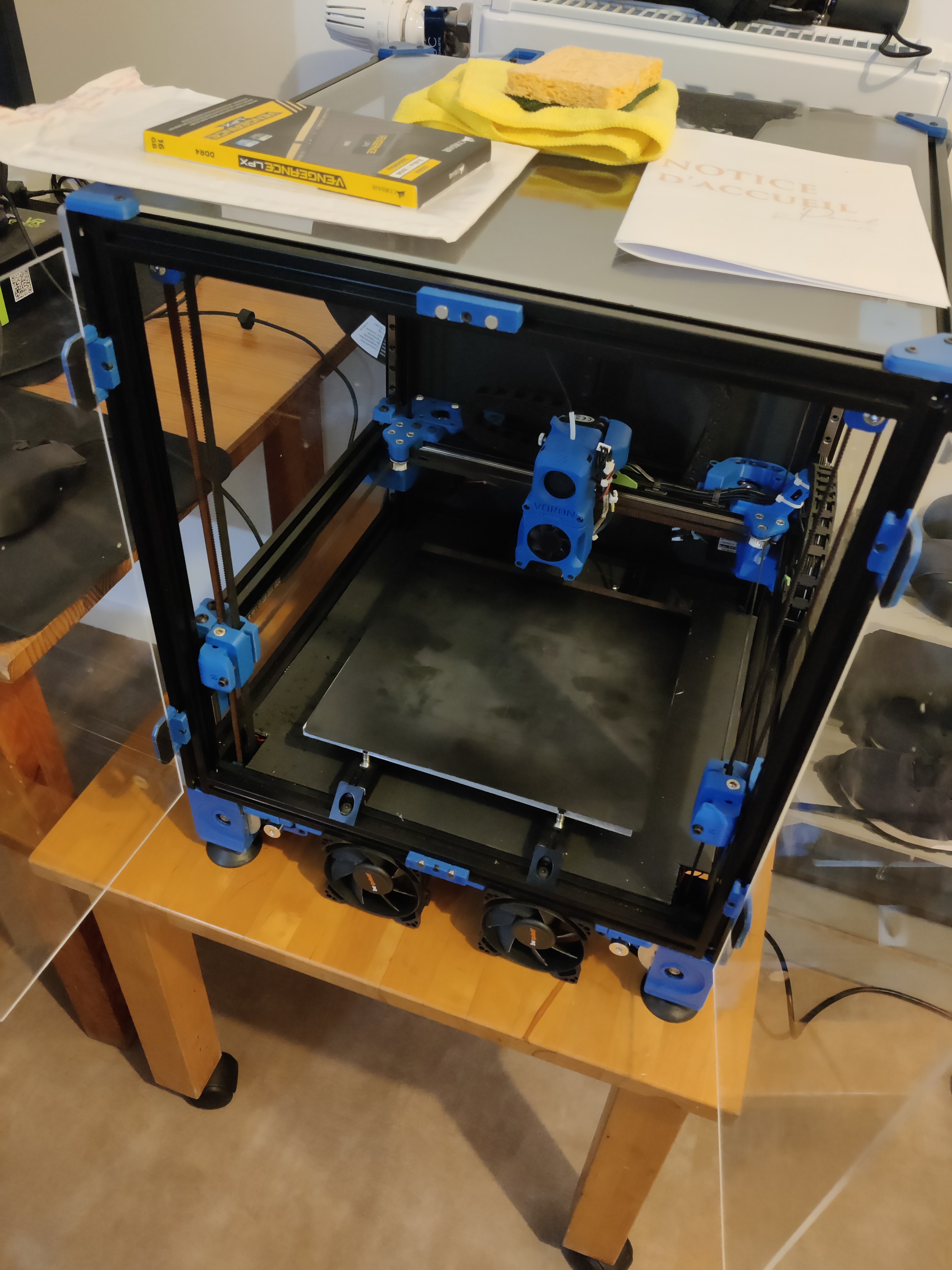

Posté le 14-01-2021 à 16:04:54  profilanswer
pingu balboa a écrit :
Welcome ; il serait bien que les possesseurs de Voron présentent leur machine, on n'a encore aucune photo/vidéo de machines ici :o
Ma pauvre V2.418 en jachère. Elle attends son nouveau kit plexi/panneau et les extrusions misumi pour remplacer les vslots (qui sont pas censés marcher pour ce design) + un cablâge digne de ce nom. (En dessous)
http://i.imgur.com/qYww2Tol.png
En attendant elle imprime des pièces pour sa petite soeur qui va lui permettre de se reposer le temps du rebuild
Skirt en 250
http://i.imgur.com/JZy6wWZl.png

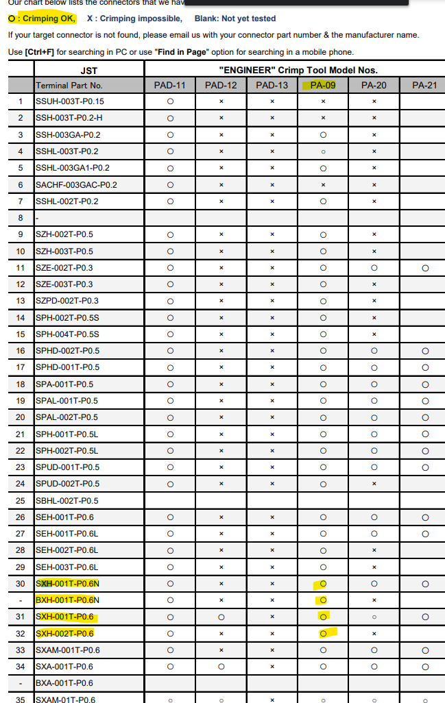

n°327839
DannyElfma​n
Kinrick o Scotland
Posté le 14-01-2021 à 23:39:03  profilanswer
Shinuza a écrit :
La PA-09 c'est normalement pas adapté pour ces connecteurs, il faudrait la PA-21 ou la PA-20.
Source : https://www.engineertools-jp.com/pa092021   :)

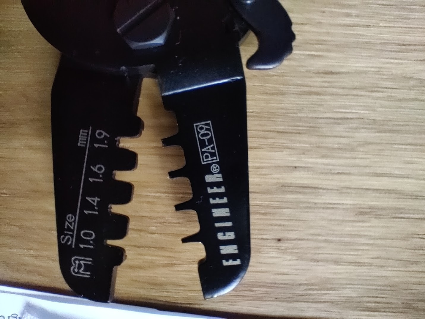

n°327863
aceditnana​r
Posté le 15-01-2021 à 09:13:54  profilanswer
OK PA-09 et PA-20 à priori nécessaire. ca revient cher en eqpt outils ;). Qui loue sa pince à ceux qui construisent leur VORON ? ;). :p

Ma PA-09 scannée à 2h du mat' dans ma ville, j'espère une livraison aujourd'hui ou demain, pour le week-end quoi  [:agkklr]

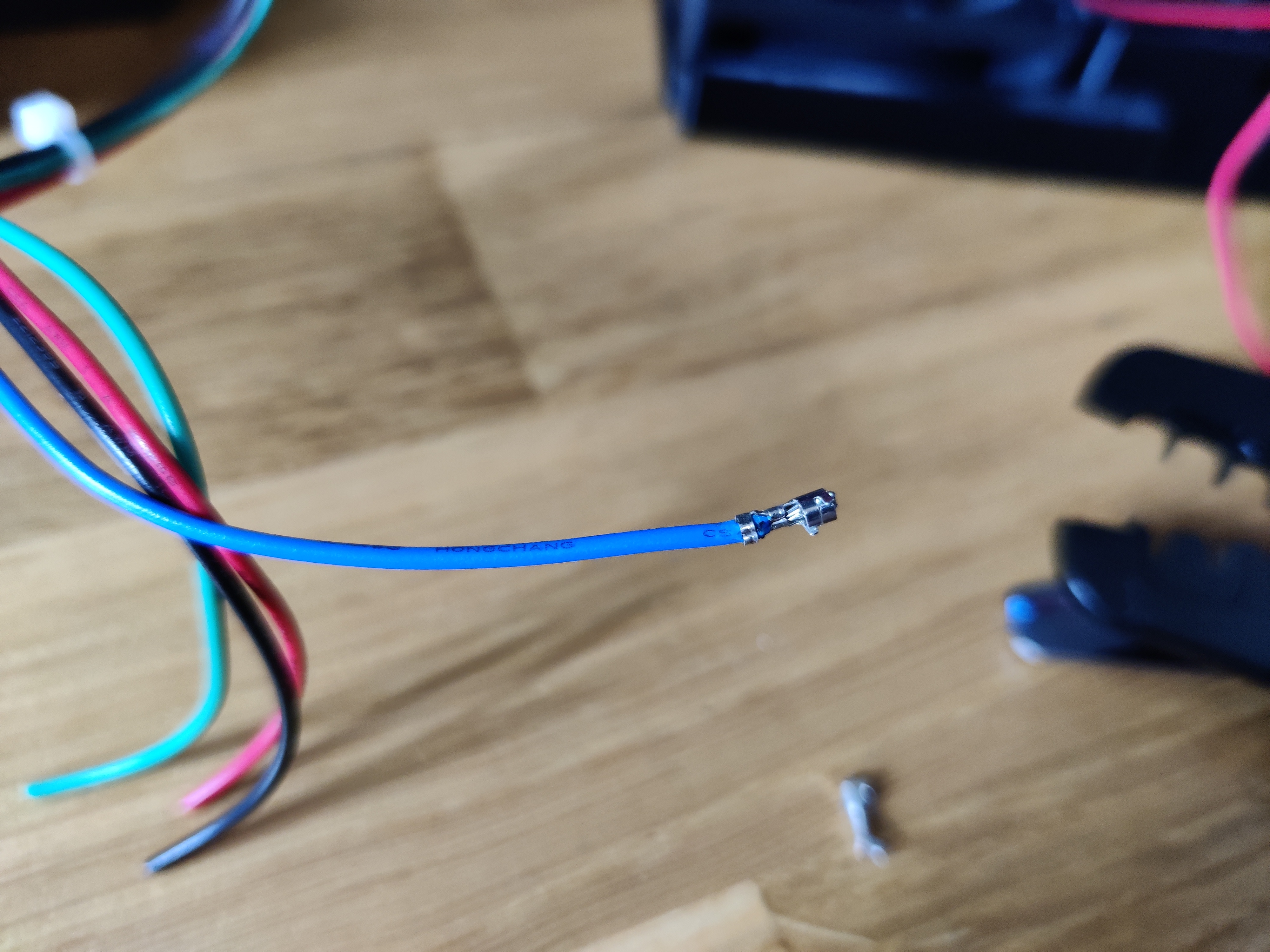

Premier crimp réussi sur un JST-XH avec l'Engineer PA-09 (j'ai foiré le premier, ça c'est le second) :
https://rehost.diberie.com/Uploads/7/20210115-132104-1a6f01d4-1890-471e-8852-3807c5e945db.7.min.jpg
Les 3 suivants réussis dans la foulée  :sol: :
https://rehost.diberie.com/Uploads/7/20210115-132158-1b46b592-a031-4bd5-8aa1-3ea49e647316.7.min.jpg
C'est top, première étape je crimp le conducteur, ensuite je mets les parties qui vont se replier sur l'isolant bien parallèles, et enfin je crimp sur l'isolant. Au final c'est plus rapide qu'une pince à la con qui fait tout (mal) d'un coup, car je ne passe pas mon temps à essayer de faire tenir le connecteur dans la pince, à vérifier si j'ai bien positionné mon fil dedans... C'est bien plus simple.

Merci pour le retour.
Mais je ne comprend plus rien. La PA-09 est pas censée être compatible avec les JST-XH ....

Moi je comprends que ça passe :
https://rehost.diberie.com/Uploads/7/20210115-140227-762f6af3-756f-4785-82ff-503cb67efd30.7.min.jpg

Posté le 15-01-2021 à 14:11:12  profilanswer
C'est même plus étroit qu'il n'y parait, l'arrière est creusé, sur 2 niveaux d'ailleurs, les tailles les plus petites sont plus fines encore
https://rehost.diberie.com/Uploads/7/20210115-140921-20e947e4-d099-4a88-8679-2e752bec75be.7.min.jpg
https://rehost.diberie.com/Uploads/7/20210115-141023-28575a94-89e3-4d40-8b7d-0a059a0ca4a3.7.min.jpg

Ah nickel, je me basais sur cette info :
https://static.wixstatic.com/media/104650_3adc0a584c7d476dbd36f602e4368579~mv2.png/v1/fill/w_529,h_180,al_c,q_85,usm_0.66_1.00_0.01/1_PNG.webp
Skirt en 250
User mod pour le montage des ventilos sans double face
http://i.imgur.com/BFVrvxEl.png
Source: https://github.com/VoronDesign/Voro [...] rt_No_Tape
tu te sert ou du coup pour les profilé misumi ?
https://rehost.diberie.com/Uploads/ [...] .7.min.jpg
Top par contre, conseil de vétéran, si tu as des connecteurs molex 4 entrées, n'hésite pas à couper tous les moteurs à 5/7cm pour te faciliter la tâche en cas de maintenance, ou si tu veux refaire le câblage.
Also: Je pense que tes crimps manquent un poil de fermeture au niveau des isolants, essaie comme ça. Si ça force met leur un petit coup.

DannyElfman a écrit :
En fait la mâchoire est vachement plus fine que les équivalent chinois. Donc tu as moins de risque de tout écraser en même temps (surtout la foutue languette qui retient le câble serti dans sa broche).
C'est pas fait pour, mais ça passe. Le risque c'est d'écraser le crimp au moment du crimp de l'isolant, la partie avant tu peux pas te foirer même en serrant comme un bourrin.
Chez http://fermio.xyz
