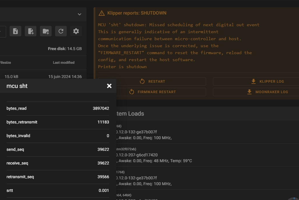

- enfin les premières couches, et... Mcu sht shutdown, timer too close  [:kabouk]
Ça me le fait en impression, pas en test de résonnance, au bout de 1 à 3 couches... J'ai regardé les stats du Canbus, pendant l'impression, j'ai des paquets répétés mais pas de perdus. Pas de saturation au niveau des MCU. J'ai réduit le nombre de microsteps à 32, j'ai lu que plus ça pouvait poser problème en Canbus, je n'ai pas encore testé ce que ça donne, sinon c'est mon câble qui ne va pas...

Nouvelle piste : La version 64bit de l'OS semble poser problème, je reflashe ma SD card avec mainsail OS 32 bit  [:bakk21:1]

Victoire!  [:fallout3:5]  Première impression finie, je confirme que le pi en 64 bits ne convient pas au Canbus, plus aucun bytes_retransmit en 32 bits

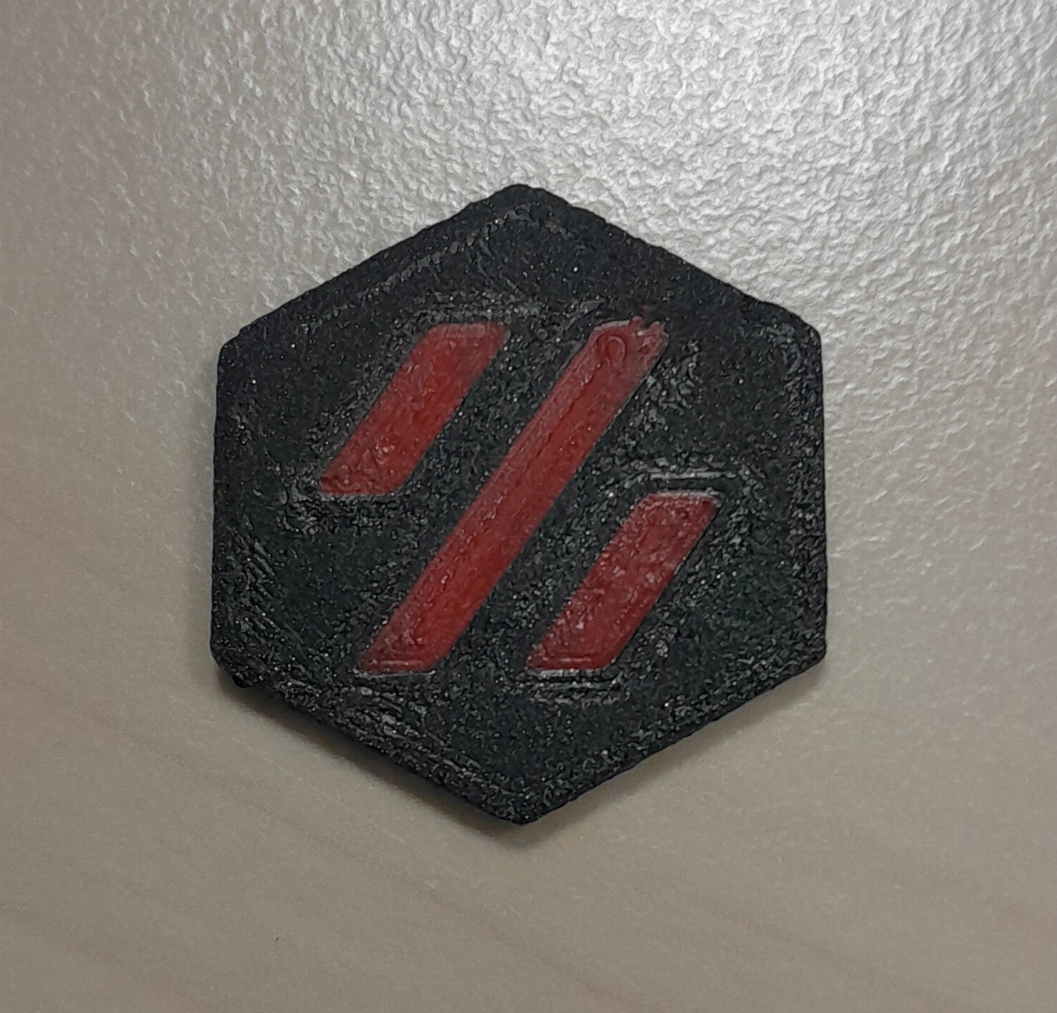

Warlife
Posté le 19-06-2024 à 20:21:10  profilanswer
bienvenu dans le monde du MMU ^^
avec le MMU2S prusa je me suis souvent pris la tete
avec le MMU3 plus de pb et avec l'AMS c'est encore plus simple ;)
n°443958
Cool_Hands
Posté le 20-06-2024 à 08:48:40  profilanswer
https://rehost.diberie.com/Picture/Get/r/295000
 [:sad frog:5]
Enfin.
Quelle aventure!
Et c'est pas encore fini, il y a quelques optimisations à faire.
Mais c'est déjà propre, et sans tour de purge! Juste avec le purge bucket et sa brosse (ce que j'appelle aller chier dans sa caisse et se torcher)
Je me suis pas mal battu avec Prusaslicer, en particulier avec le paramètre "rétraction après outil inactif" qui me faisait un gros blob sur l'impression dès le 2è changement de couleur  [:efrafa:2]
Impossible de désactiver le "tip forming" du slicer aussi, j'ai du forcer le "cut tip" dans Happy Hare.
Sinon c'était rigolo aussi Happy Hare qui par défaut vient au dessus du print juste après le chargement du filament, avant de brosser, histoire d'aller déposer une petite crotte sur le print  [:ponaygay:4]

Bon allez nouvelle bizarrerie, ça fait deux fois que je lance des impressions de quelques heures qui vont au bout normalement, mais j'ai des alertes de tension basse sur le pi, de throttle aussi, et au moment de lancer une nouvelle impression, lors du homing, j'ai un message d'erreur et ça plante.
La dernière fois j'ai débranché l'imprimante, puis lorsque j'ai rallumé le lendemain tout allait bien. Hier rebelote...
Je suppose que c'est lié au klipperscreen, car c'est arrivé seulement après son installation, il faudrait que je vérifie la tension de l'alimentation 5v.

Gg67500
Posté le 27-06-2024 à 19:10:35  profilanswer
Pi c'est mini 5.2v :)
halte là on ne passe pas !
n°444666
pingu balb​oa
Vieux pseudal nul :(
Posté le 28-06-2024 à 10:17:19  profilanswer
J'étais à 5.1v, j'ai tourné un peu le potentiomètre à 5.28v, on verra à l'usage. Au démarrage pas de message d'erreur cette fois.
