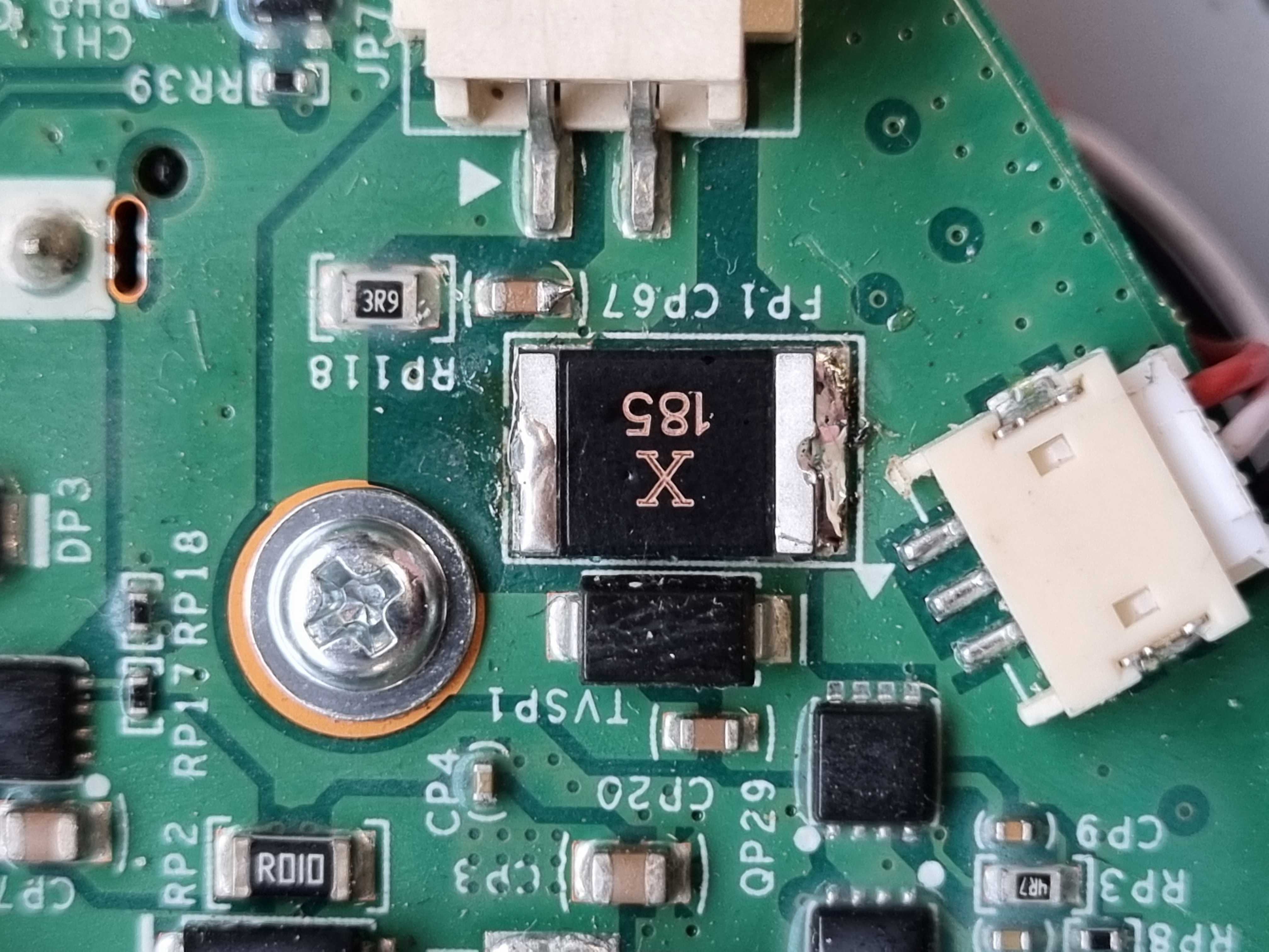

Je vais ouvrir un commerce de changement de fusible haha
J'essaye de faire le mien rapidement et je vous tiens informé
Au pire je pourrais au moins vous vendre le fusible pour pas qu'il y ai 3 semaines de délais la poste :o

Ouep. Le fusible m'intéresse.
J'ai le matos pour l'installer.
En revanche je pense que je l'installerai en parallèle de l'existant (que je laisserai en place).
Comme ça ils se répartissent le courant de charge et chauffent moins.

Ce n'est pas une modif' mais une réparation en cas d'erreur 13.

Ba apparemment la réparation est plutôt facile
La pièce ne coûte quasiment rien
C'est peut être plus rentable de réparer puis vendre que vendre en ayant l'erreur

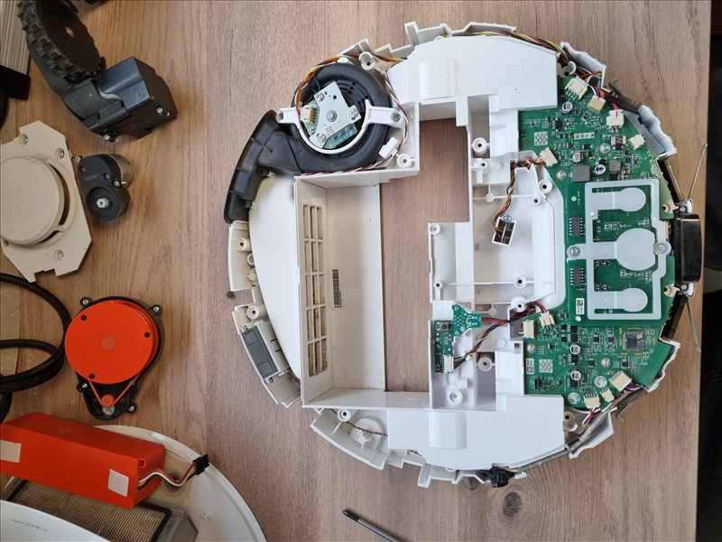

Le démontage est vraiment simple, le robot est bien conçu... Si tu sais utiliser un tournevis y'a aucune raison de ne pas y arriver.
Une fois que t'as sorti le circuit incriminé, tu dois pouvoir trouver quelqu'un pour te faire la soudure : boutique de quartier, repair café...

Finalement j'ai viré l'ancien et mis un nouveau (sans le superposer).
Je suis en train de vider la batterie et je croise les doigts pour que ca marche.

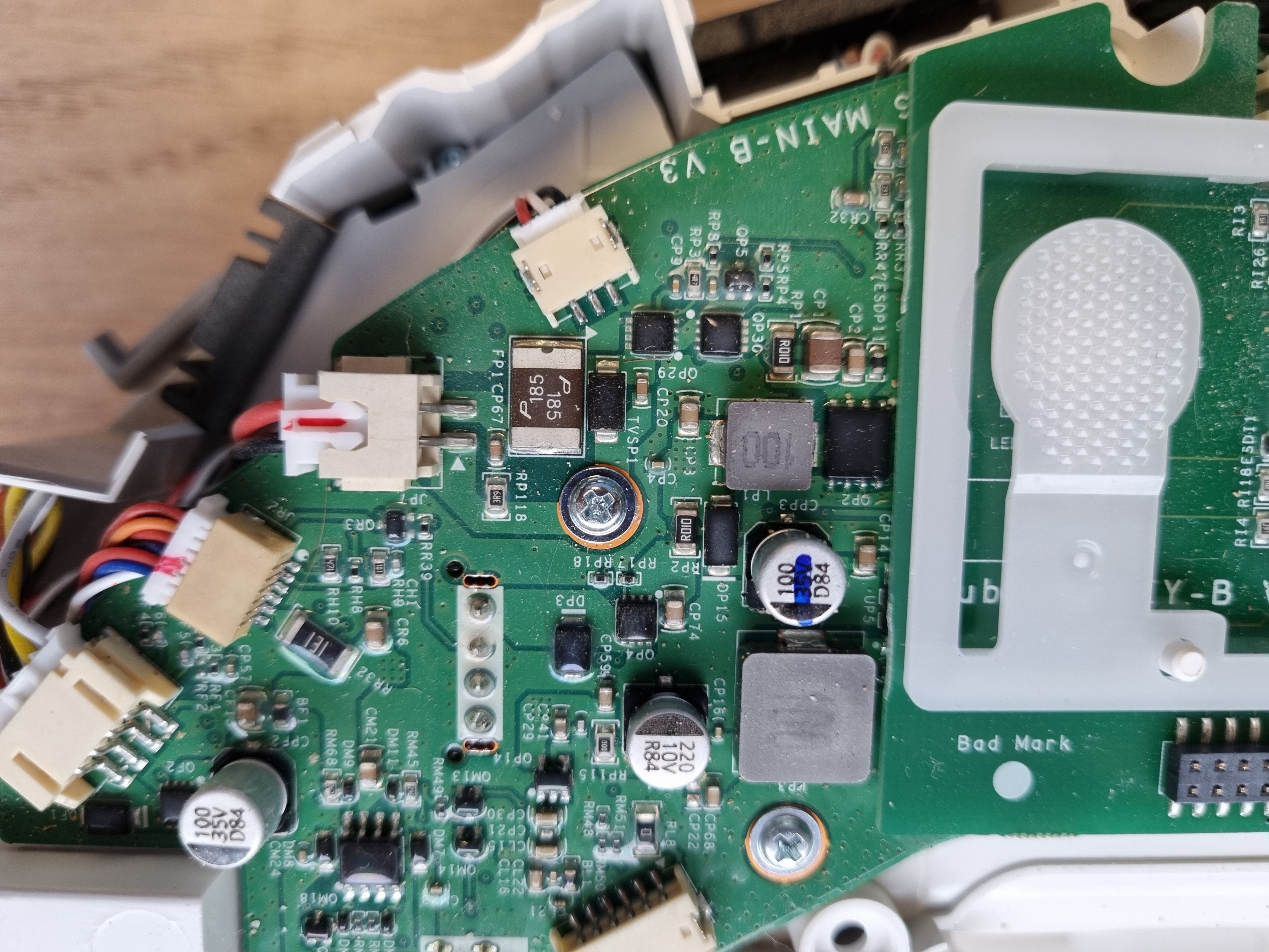

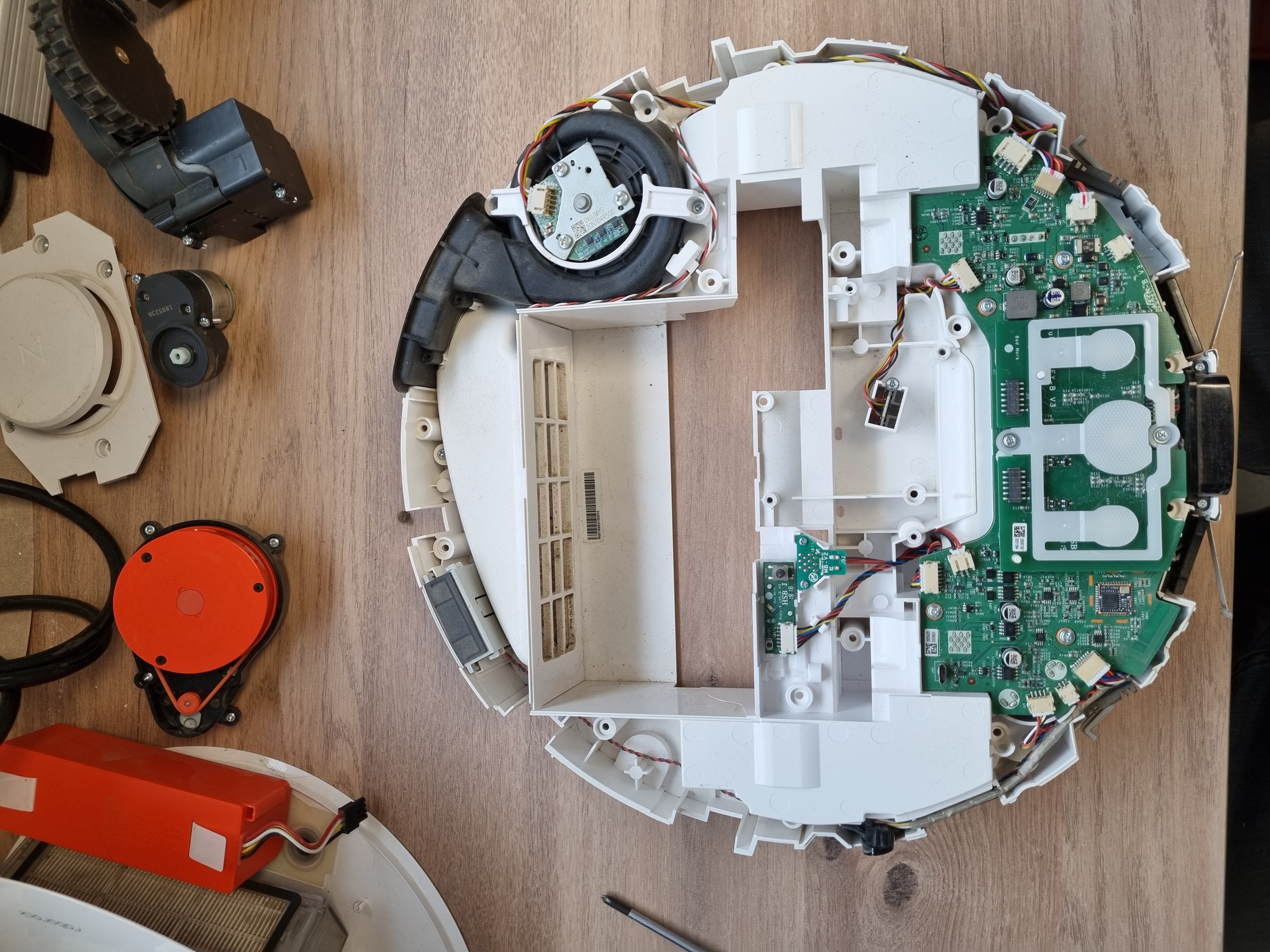

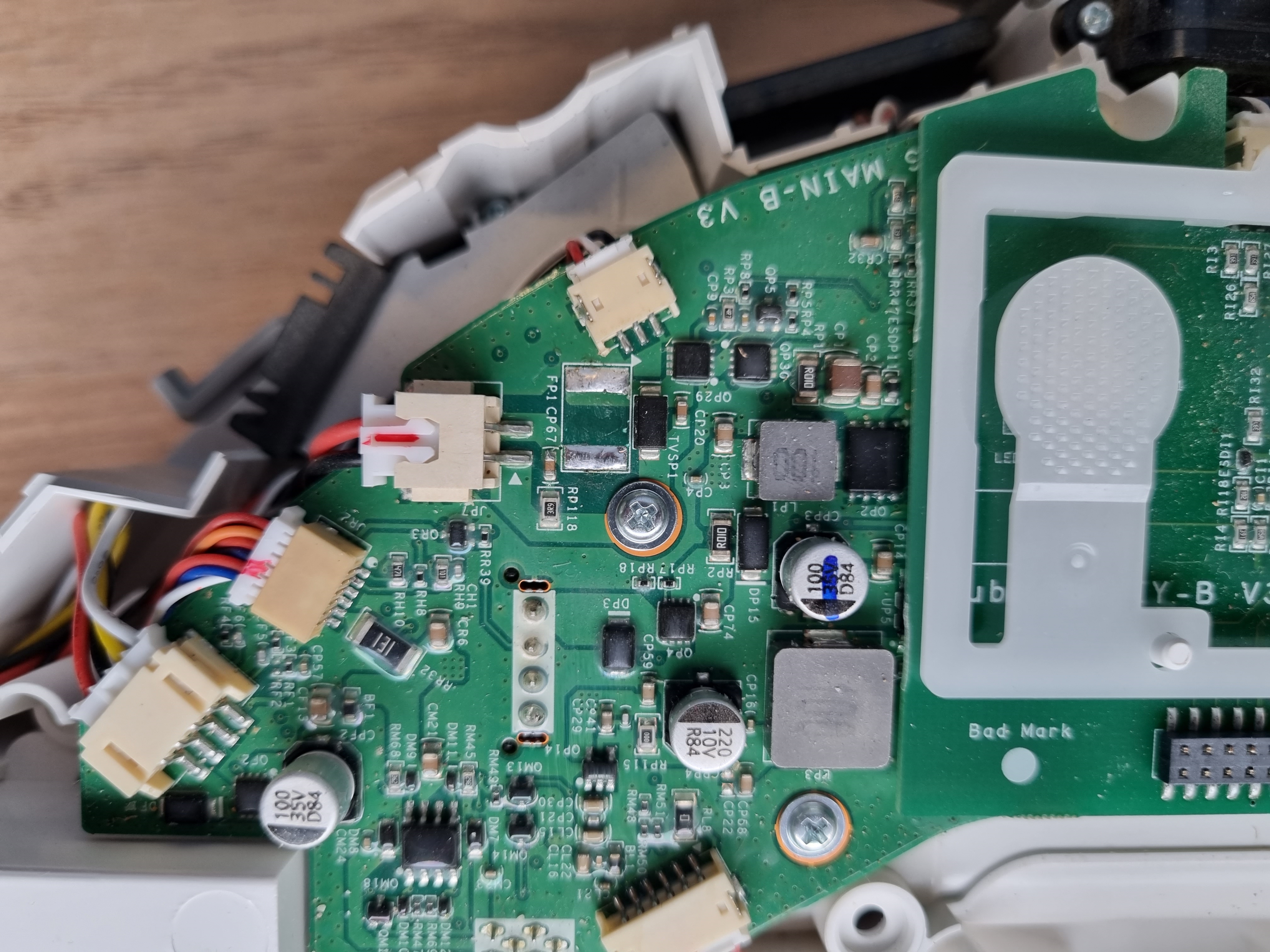

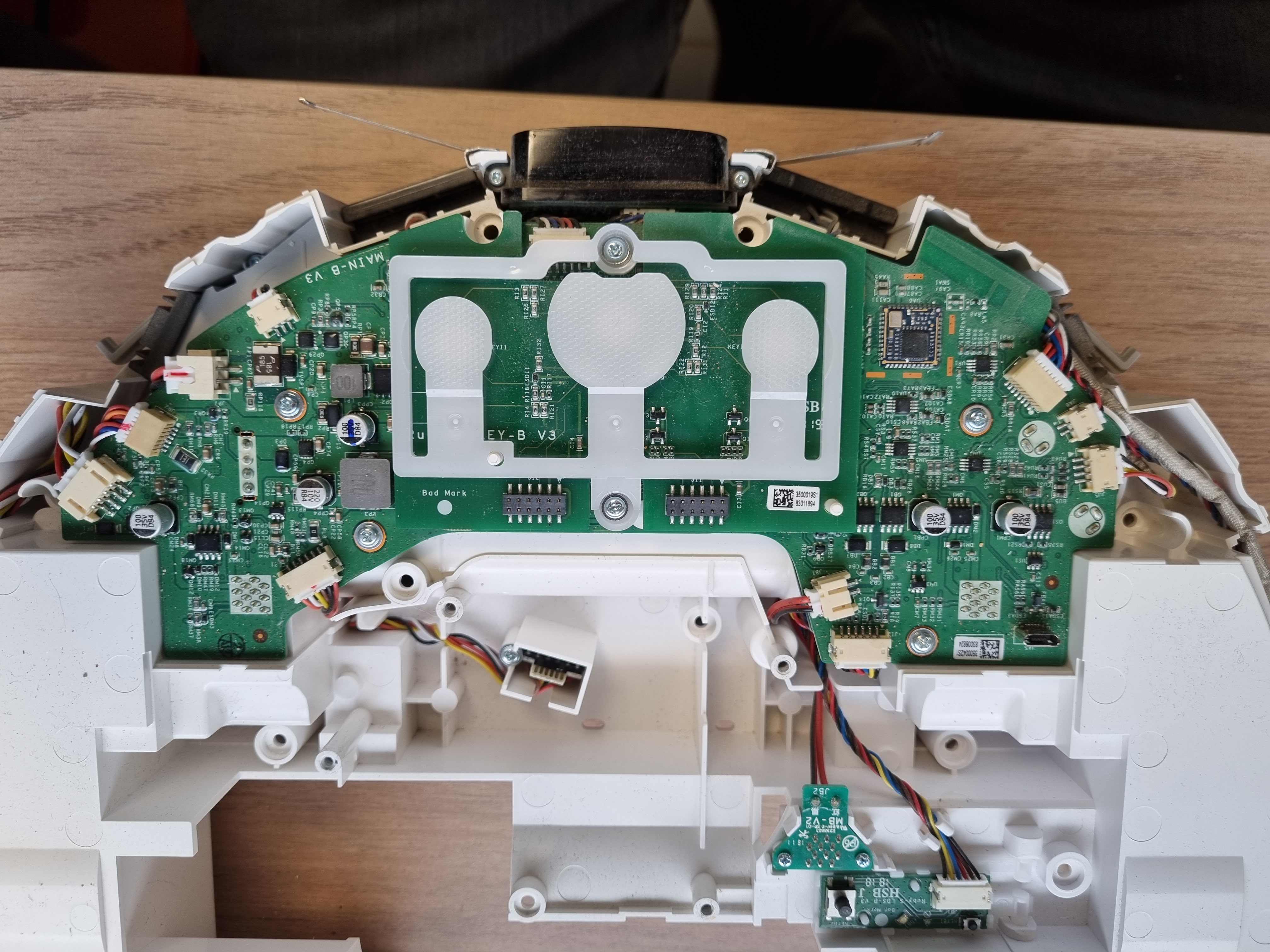

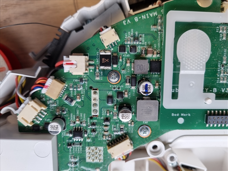

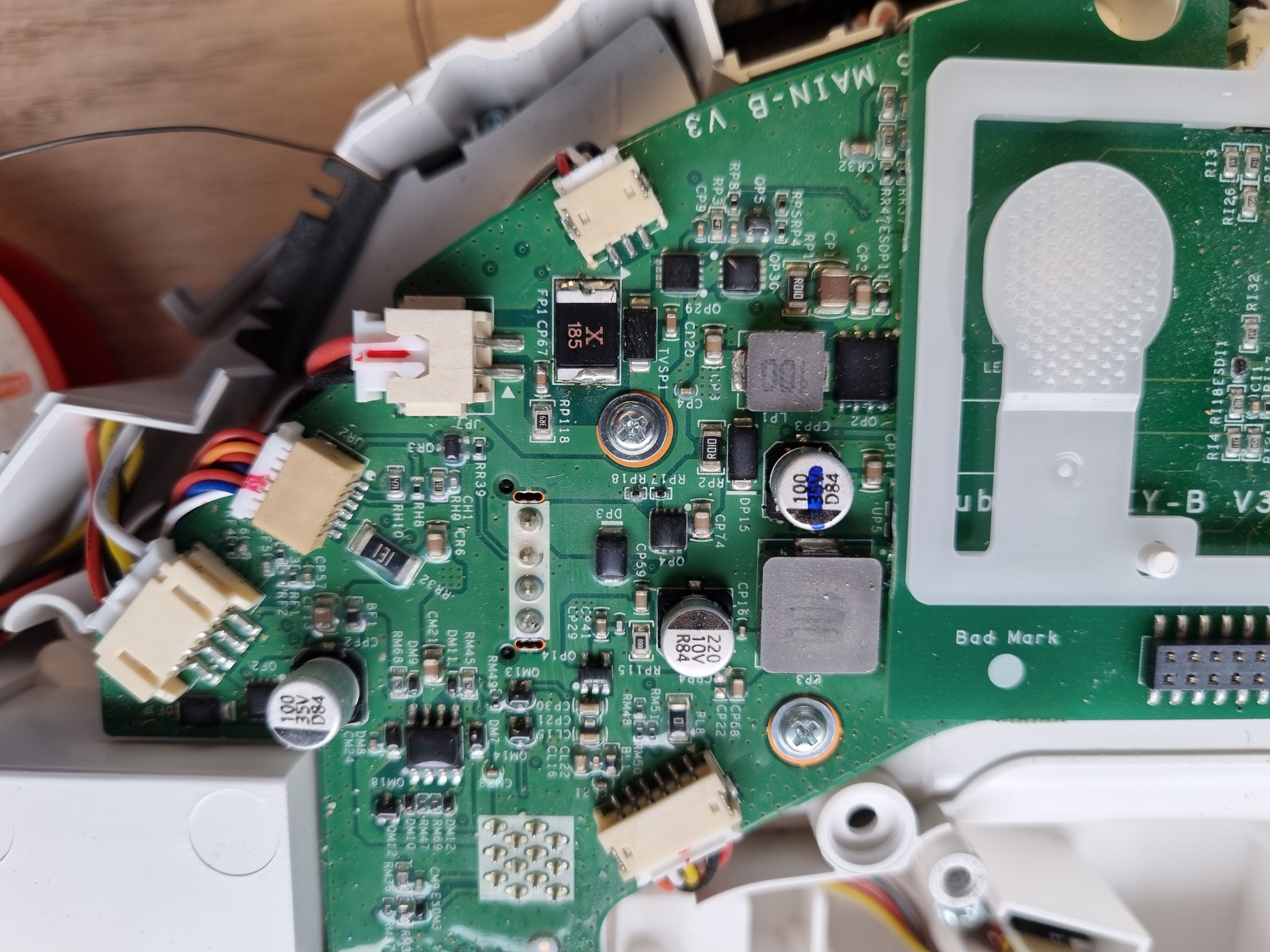

https://rehost.diberie.com/Picture/Get/r/62548
https://rehost.diberie.com/Picture/Get/r/62549
https://rehost.diberie.com/Picture/Get/r/62550
https://rehost.diberie.com/Picture/Get/r/62551
https://rehost.diberie.com/Picture/Get/r/62552
https://rehost.diberie.com/Picture/Get/r/62553
n°365719
azubal
Posté le 16-02-2022 à 20:58:21  profilanswer
Bon.
Première charge complète sans aucun soucis.
[:zigg] pour la suite.
