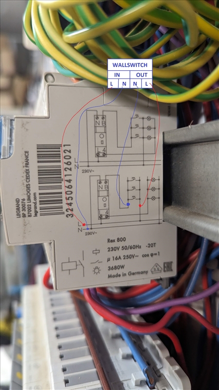

Y'a un electricien dans l'assemblée ? :o
J'ai une lumière extérieure relié à un minuteur. Quand j'appuie sur l'interrupteur (bouton poussoir et non pas bouton à 2 positions), ca allume la lumière pendant x minutes.
Maintenant, j'aimerais ajouter un WallSwitch au milieu pour "simuler un appuie sur mon interrupteur" mais quand mon système déclenche une alarme .. ce qui ferait son petit effet :o
Problème:
- est-ce bien possible ? (pour mes volets roulants par exemple il fallait en plus un SPDT, bref j'avais abandonné :o )
-  si oui, avant de faire bruler la baraque, mon schéma semble OK ?
- côté wallswitch: impulsion 1s ou bistable ?
Tout arrive à mon compteur electrique, au niveau du minuteur :
https://rehost.diberie.com/Picture/Get/r/197998
Message édité par bixibu le 26-07-2023 à 23:30:38

Posté le 27-07-2023 à 10:02:56  profilanswer
WallSwitch relié, ca marche parfaitement :)
Par contre, à la création d'un scénario, ma centrale me jete avec un "Vous ne disposez pas des autorisations suffisantes" ...
Pourtant je suis bien Admin de ma centrale. mais je vois qu'il y a l'air d'avoir 2 types d'admin (sans parler des accès PRO) :
- admin limité
- admin complet
Mais rien sur le net sur comment on passe en "admin complet" ... Quelqu'un saurait ca ?
App Android NextGP : Store - TU | Makerworld
n°407753
bixibu
Ca ... c'est fait!
Posté le 27-07-2023 à 13:48:01  profilanswer
- admin limité
- admin complet
Il suffisait de supprimer le HUB et de le ré-associer.
Donc Wallswitch qui allume mes spots extérieurs pendant X minutes en cas d'intrusion = success  [:jean-michel platini]
