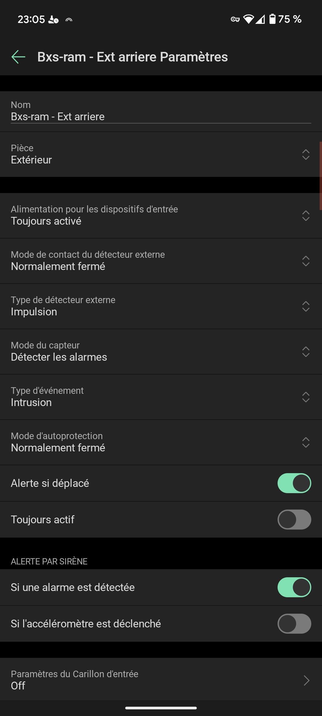

Hello a tous
J'ai un hub 2 plus un Optex rideau bsx-ram mais celui ci quand je met l'alarme me fait sonner la streetsiren car à priori j'ai une alerte "couvercle ouvert" et du coup j'ai une alarme détectée
Je suis en NC partout en fait c'est la partie "tamper" qui me fait remonter cet état donc je suis obligé de le désactiver en mode forcé.
La partie détection elle fonctionne bien.
Auriez vous des infos svp.

jacosx a écrit :
Hello a tous
Me semble avoir eu ce genre de soucis aussi. Tu as bien vérifier les jumpers côté optex ?
Sinon coté Ajax si ça peut aider déjà :
https://rehost.diberie.com/Picture/Get/r/316196
App Android NextGP : Store - TU | Makerworld

jacosx
Posté le 21-09-2024 à 23:22:45  profilanswer
Yep sur "Alimentation pour les dispositifs d'entrée" je suis désactivé si désarmé je crois avoir testé c'est pareil même problème et j'ai accéléromètre sur "actif" pour le déplacement
Sur l'optex j'ai déjà vérifié je suis aussi en NF avec une sortie activée car le transmetteur  ne gère qu'un seul canal j'ai même essayé avec les deux Channel connectés ensemble ca ne change rien aussi.
merci pour ton aide

Posté le 22-09-2024 à 09:42:38  profilanswer
Bonjour
Je vais quand même essayer cette conf on ne sait jamais merci beaucoup.
jacos.
n°450790
jacosx
Posté le 24-09-2024 à 14:06:04  profilanswer
Hello après application des nouveaux paramètres il semblerait que cela fonctionne c’est peut l’ accelero qui était la source du pb
Merci Bixibu
