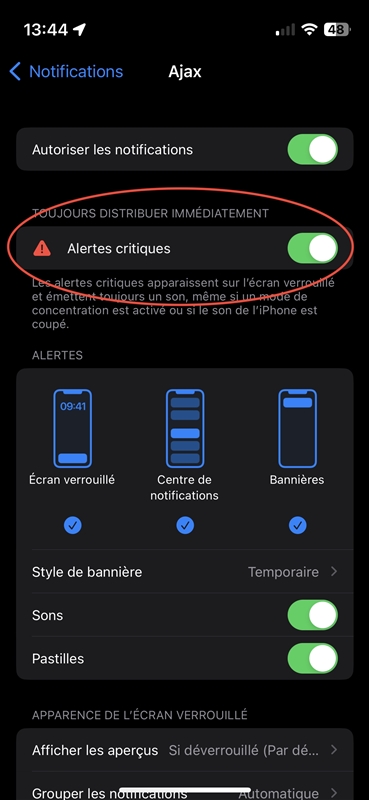

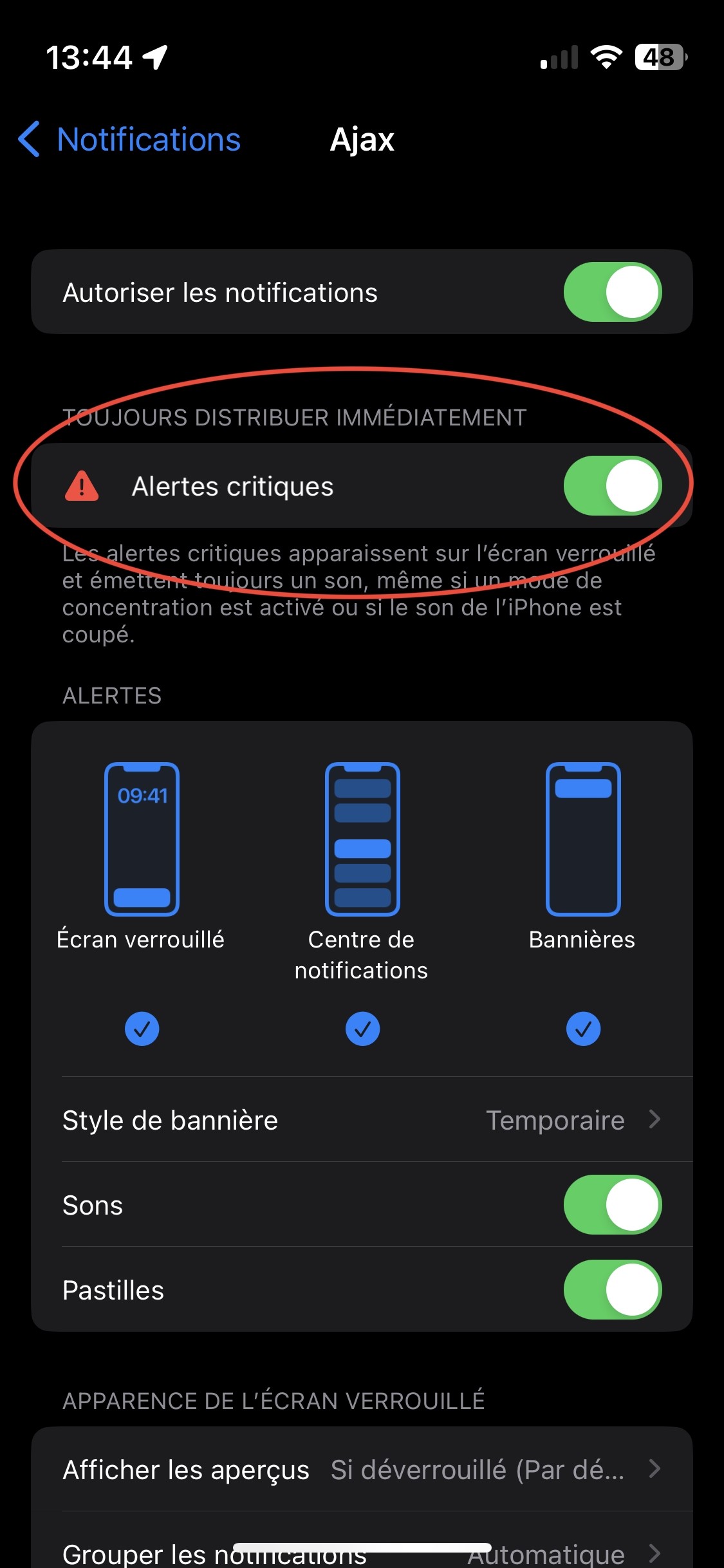

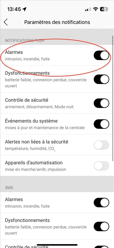

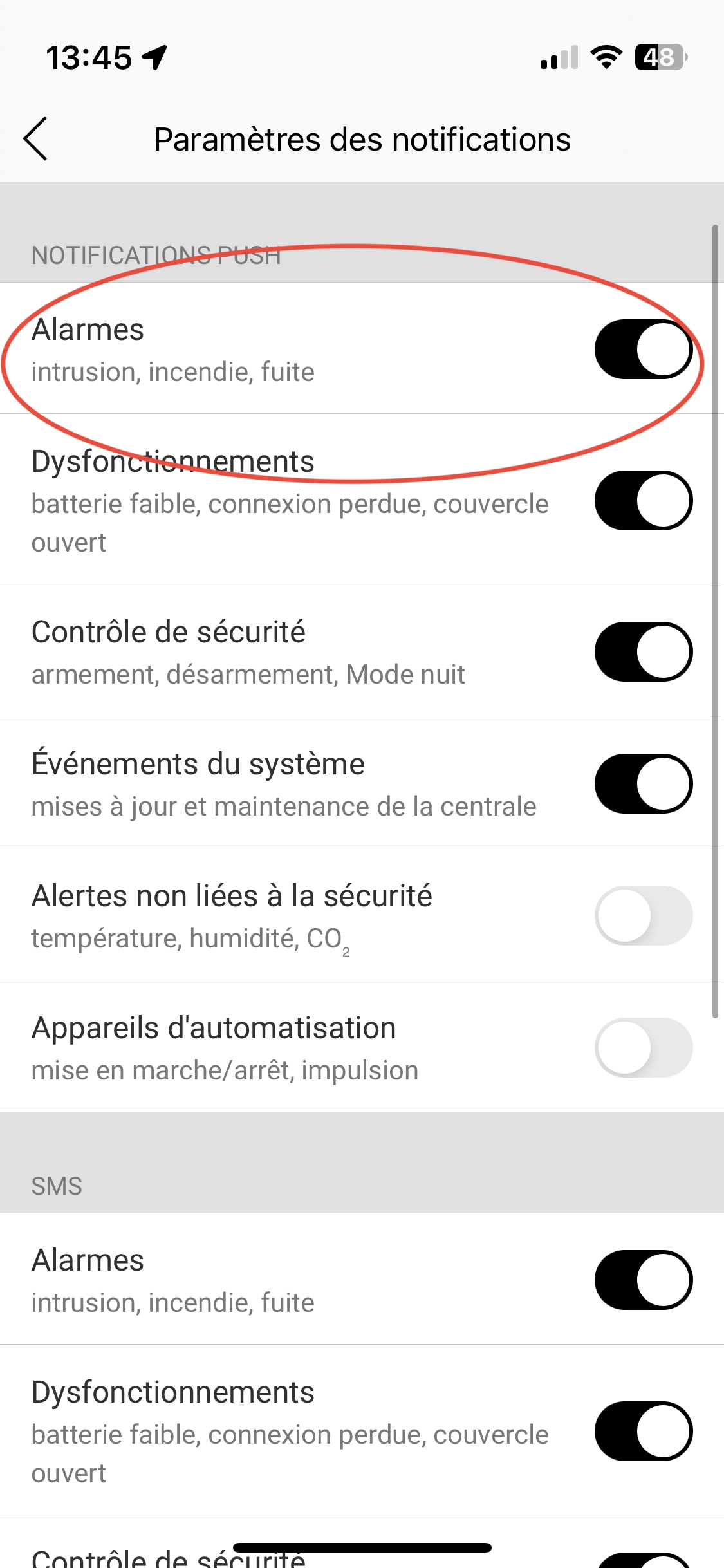

Salut,
  • Oui ça te réveillera la nuit si tu as activé les alertes critiques pour que le téléphone hurle :
https://rehost.diberie.com/Picture/Get/r/177458
Et si tu as activé l'alerte côté notifications :
https://rehost.diberie.com/Picture/Get/r/177459
  • Je ne peux pas répondre à cette question, je n'ai jamais essayé. Pas de raisons que ça ne fonctionne pas bien.
