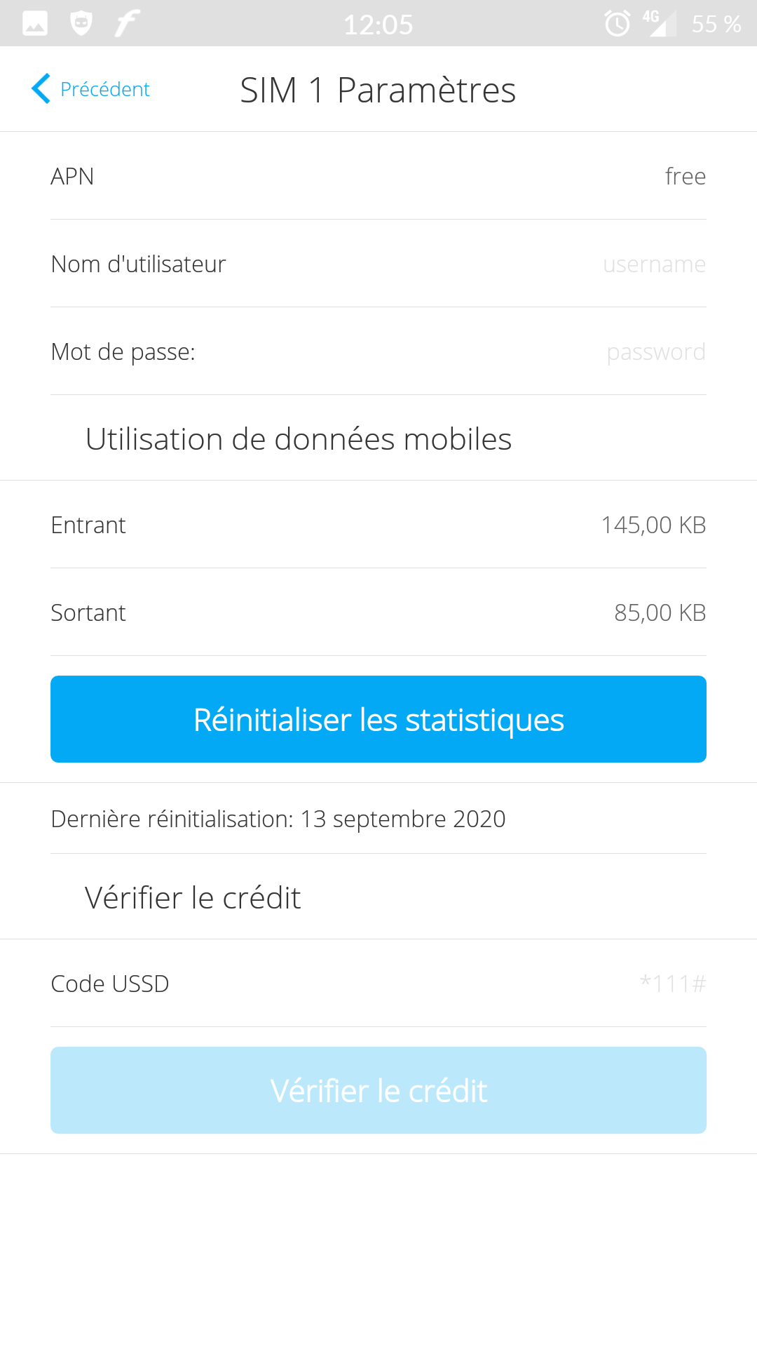

n°314626
Uhustick
Posté le 12-09-2020 à 22:50:26  profilanswer
Je n'ai pas encore fait un mois complet, mais d'après mes calculs, sans interruption de la connexion principale, tu peux t'attendre à environ 60kb par jour. (Hub 2+ également)
n°314628
Merci pour l'info, donc moins de 2 Mb par mois, soit environ 50 cts au tarif Things Mobile, ça semble rester intéressant !

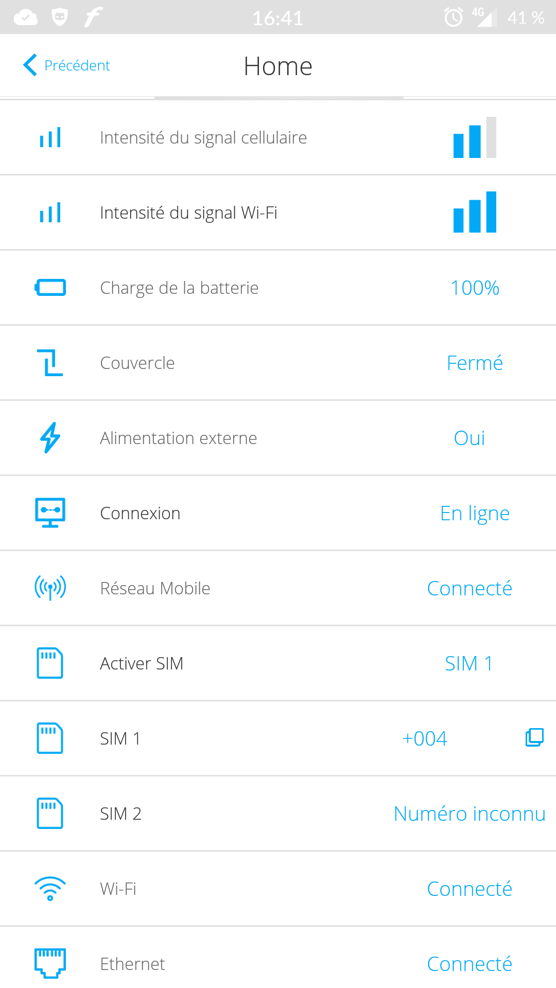

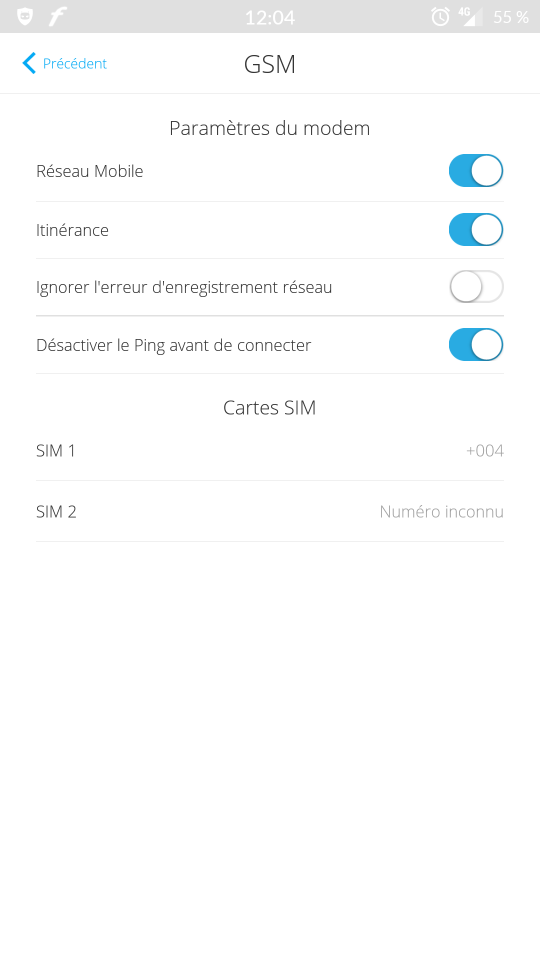

Hello, juste pour info je galère avec ma sim Free  :fou: à la config dans l'appli Ajax ça part toujours en erreur, pourtant j'ai bien suivi les conseils trouvés au fil des pages de ce topic.
Le plus étrange étant que le numéro détecté sur la sim est "+ 44" c'est tout !
J'ai vérifié ma config dans le compte mobile Free, j'ai désactivé le code pin et forcé en 2g en mettant la sim dans mon mobile, puis insérée dans le hub mais ça ne marche toujours pas...
Je retente week-end prochain (car j'y ai déjà passé une demi-journée  :pt1cable: )

Posté le 15-09-2020 à 18:50:42  profilanswer
+44 c'est effectivement assez bizarre :heink: .
As-tu essayé ta sim dans un téléphone ? Tu peux appeler et recevoir des appels ? Pareil avec les SMS ?
As-tu des screenshots de ta config sur appli ajax ?

n°314853
estebancat
Posté le 16-09-2020 à 16:43:31  profilanswer
Oui je l'ai d'abord configuré dans mon mobile, par contre je n'ai pas essayé les appels ni sms, j'aurai peut-être dû !  :lol:
Voilà 3 screenshots, je vois que j'ai eu de la transmission de données, étrange du coup puisque le n° n'est pas normal :
Message édité par estebancat le 22-11-2021 à 14:36:19
n°314875
doh-ko
Posté le 16-09-2020 à 20:11:29  profilanswer
Y a clairement un problème avec ta carte parce que sur ta photo 1 et 2 dans le champ Sim 1 quand je compare avec la mienne j'ai +337xxxxx avec le numéro de téléphone qui apparaît.
Après niveau config j'ai :
- ignorer l'erreur d'enregistrement réseau : activé
- désactiver le ping avant de connecter : désactivé
Mais  je ne pense pas que ça change grand chose.
Essayé de la mettre dans un téléphone voir si tu peux appeler et recevoir des appels et pareil avec les sms
n°314881
estebancat
Posté le 16-09-2020 à 21:00:35  profilanswer
Ok merci doh-ko pour les détails de ta config, je test ça dès que j'ai un peu de temps, y compris avec les appels et sms ;)
n°314886
Pascal_974
Posté le 16-09-2020 à 21:28:48  profilanswer
