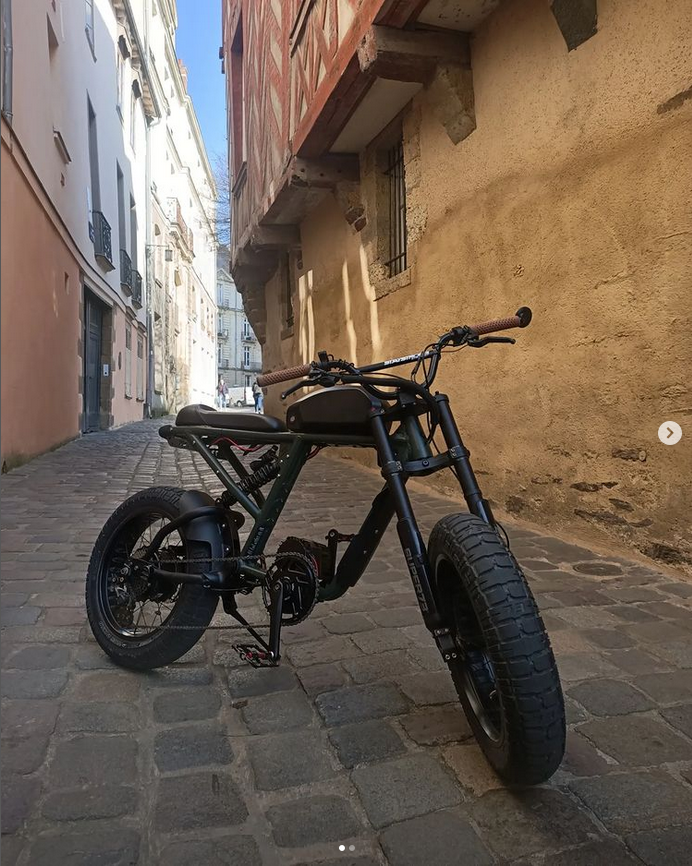

Kit BBSHD et eggrider V2 commandé pour remplacer le moteur hub de mon Super73 RX ! Merci au topic pour les infos ! :)

Posté le 09-04-2022 à 10:00:23  profilanswer
Petite photo de mon montage. (oui je sais, ça n'a plus grand chose à voir avec un vélo)
https://zupimages.net/up/22/14/bun1.png
Je cherche une batterie en 52v, vous avez un lien à recommander ? Un avis sur les batteries Aliexpress ?
n°370012
mr oizo bi​s
Don't feed the troll
Posté le 09-04-2022 à 10:45:53  profilanswer
Sympa  :love: .
Bien vu le montage inversé du pédalier pour que le moteur soit au dessus du cadre. Pas de souci de raccrochage ainsi. :jap:
Pour les batteries, faut surtout éviter du générique mais tu le sais déjà surement.
Ose-je demander le poids du bestiau ?
Quel moteur dessus ?
Message édité par mr oizo bis le 09-04-2022 à 10:49:48
n°370016
joesback
Posté le 09-04-2022 à 11:07:10  profilanswer
C'est un BBSHD ! J'ai un eggrider V2 donc j'ai paramétré un mode road et off road, je change le mode via mon smartphone :)
Il pèse 39kg mais j'ai toujours le moteur d'origine dans la roue arrière pour l'instant, je vais gagner quelques kilos quand il sera supprimé.
C'est pas le meilleur choix, on peut monter beaucoup mieux pour le prix, mais j'adore le look et c'est très fun à rouler !  :D

Sympa ! c'est sur quelle base ?

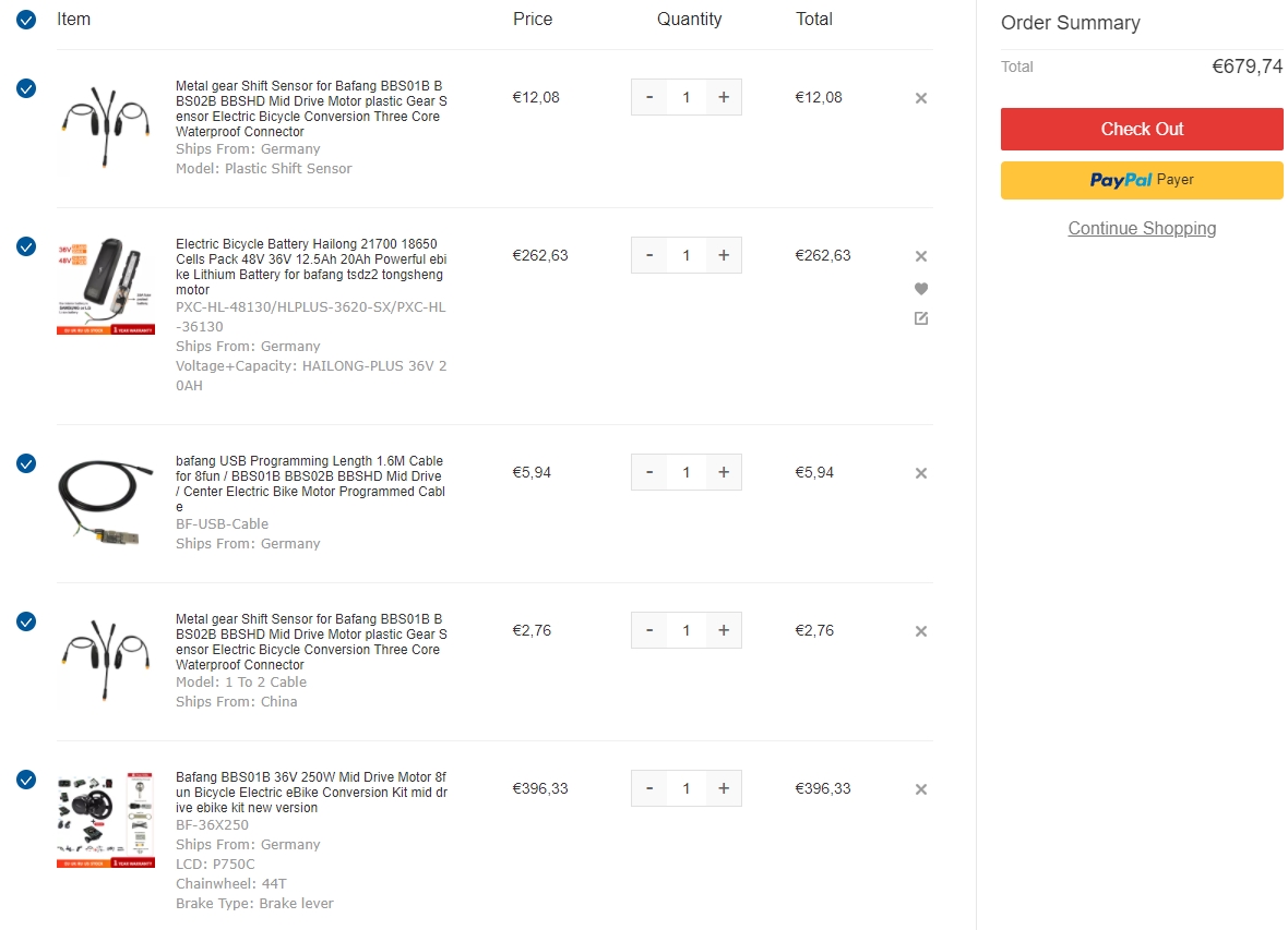

Salut à tous,
Même question et même vélo que le_prez.
Dans mon cas, c'est plus pour de la balade/courses et à la limite aller voir mes parents qui sont à un 30 aine de bornes de chez moi.
Par contre pas mal de dénivelée sur mes différents parcours.
Genre ça (sur 30 bornes si je veux tenter le velotaff) :
https://rehost.diberie.com/Picture/Get/t/69751
Niveau santé, c'est pas la joie non plus donc les efforts je peux en faire mais sur de longues distances ça commence à devenir problématique.
Du coup, 500W ou 250W, je me pose la question.
Mais je suis quand même tenté de partir sur le 250 pour rester dans les clous.
Je viens de me faire un panier avec moteur, batterie 20Ah, câble de programmation, capteur de changement de vitesse et doubleur de capteur de frein.
https://rehost.diberie.com/Picture/Get/t/69749
Des choses à rajouter ?
Le riverside 500 est équipé d'un plateau de 36 dents, le minimum sur le site où je veux acheter est de 44 dents.
Ca sera pas un peu trop grand pour le moteur ? Si ça passe, quelle taille de chaine je doit prendre pour pas trop tirer sur le dérailleur ?
