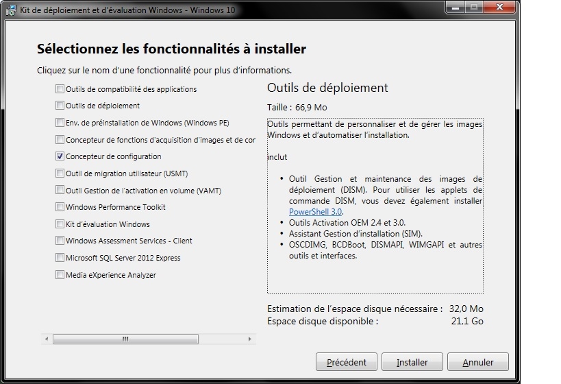

Pour créer/valider un fichier de réponses, je n'ai besoin d'installer que cette partie de windows ADK ?
https://rehost.diberie.com/Picture/Get/f/201403
çà s'est HFR | Music for the Galaxy

Je@nb
Kindly give dime
Posté le 12-08-2023 à 14:55:52  profilanswer
yes ça doit suffire

nebulios a écrit :
Mais quel est l'intéret de ce genre de montage WTF ? Emuler un DVD en 2023 ? [:delarue5]
Si tu veux de la custo plus avancée il te faudra un peu plus qu'un simple fichier de réponse.
Rien compris ... pas grave.
Je sais très bien ce que je peux faire avec mon IODD et il me sers assez souvent.
@+, Kana-han.
