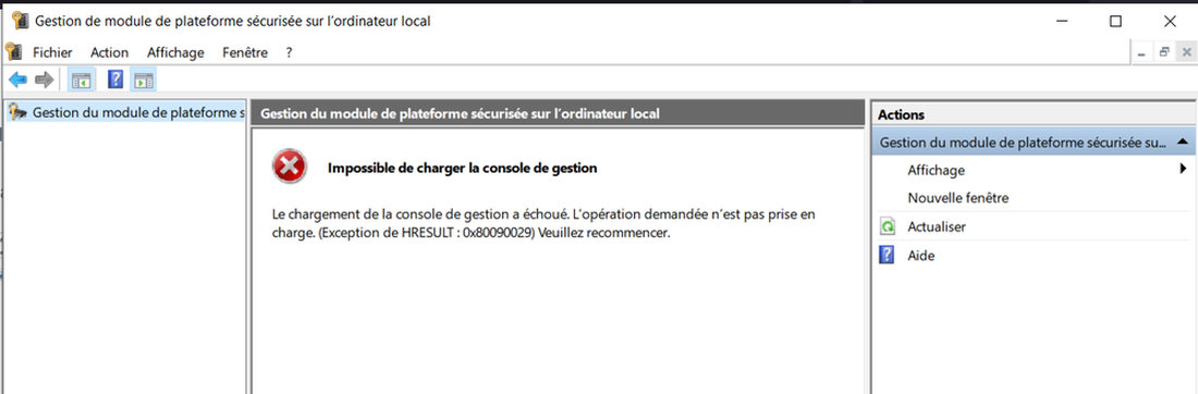

Merci pour ton message, j'ai un message d'erreur :

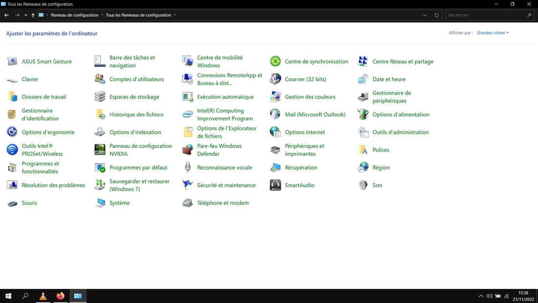

Je ne troue pas BitLocker sur mon ordinateur. Dans le panneau de configuration je n'ai pas "Chiffrement de lecteur BitLocker", et quand je tape "BitLocker" dans le moteur de recherche Windows, je n'ai aucun résultat.

Posté le 21-11-2022 à 14:36:46  profilanswer

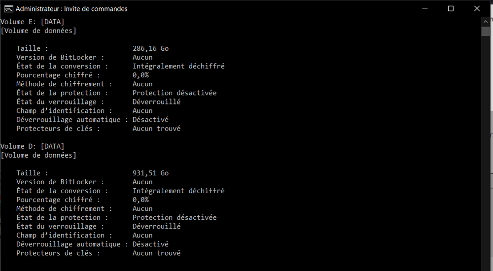

Alors quand j'entre la commande "manage-bde -status" j'ai ça :
https://www.zupimages.net/up/22/47/xhko.png
Donc apparemment je n'ai pas BitLocker, "Chiffrement de lecteur BitLocker" n'apparaît pas dans le panneau de configuration :
https://www.zupimages.net/up/22/47/w6gx.png
Je n'ai jamais touché à ça.

Attention, Bitlocker peut être désactivé sur ton volume E: (ce que tu nous montre sur ta capture) mais activé sur C: (le système).
Bon, passons au plus important: tu n'as plus le problème en mode diagnostic, donc il faudrait trouver quel processus est à l'origine du problème.
Avec Autoruns tu peux lister tout ce qui se lance au démarrage, et désactiver des choses au besoin. Tu peux sauvegarder le résultat et le partager ici au besoin.
Je te conseille aussi de faire le ménage dans tes programmes en désinstallant tout ce qui ne sert pas, avec un peu de chances ça désinstallera le coupable.
Maintenant je pense que la solution la plus simple et surtout la plus efficace serait effectivement de refaire une installation propre, tu sauvegardes tout ce qui a besoin de l'être sur un support externe idéalement, ou sur ton disque E: si tu n'as rien d'autre, tu télécharges une image d'installation de Windows que tu mets sur une clé USB, et tu procèdes à l’installation.
