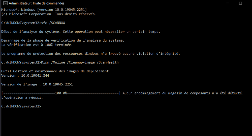

Bonjour tout le monde,
J'ai un souci sur mon ordinateur depuis plusieurs semaines. À chaque redémarrage (uniquement redémarrage, pas allumage), l'explorateur ne fonctionne pas (le redémarrer ne fait rien, il ne répond pas), il met 8-10 minutes à se lancer, tout seul. Aussi, si l'ordinateur a été redémarré, il met beaucoup plus de temps à s'éteindre (30/40 secondes au lieu de 10/15 secondes).
Ce problème est apparu après l'installation de la mise à jour cumulative d'août (que j'ai eu du mal à installer, la première fois j'ai eu un message m'indiquant que la mise à jour n'a pas pu être terminée, j'ai dû réparer Windows Update).
J'ai installé la version 22H2 de Windows 10 la semaine dernière, mais le problème persiste. Encore ce matin, j'ai dû attendre 8/10 minutes que l'explorateur se lance après l'installation hier soir de la mise à jour cumulative de novembre (KB5019959).
Les commandes sfc /SCANNOW et Dism /Online /Cleanup-Image /ScanHealth ne relèvent aucun souci, in violation ni endommagement.
Quand j'allume mon ordinateur après l'avoir éteint sans installer de mise à jour, aucun souci, l'explorateur est actif dès l'apparition du bureau.
Des idées ?
n°3428077

Umi
Posté le 11-11-2022 à 11:09:10  profilanswer
Des idées ?
Est-ce que le démarrage rapide est activé ?
n°3428088
Smelly Jel​ly
Drive
Posté le 11-11-2022 à 13:35:16  profilanswer
Oui, il l'est.
n°3428089
Umi
Posté le 11-11-2022 à 13:56:34  profilanswer
Donc tes extinctions et démarrages sont différents d'un vrai démarrage complet comme le fait Windows lorsque tu redémarres, ce qui expliques probablement la différence de comportement que tu observes.
Windows 10 et le démarrage rapide, de quoi s’agit-il ?
Désactive le démarrage rapide puis redémarre, puis éteint et rallume: est-ce que ça change le comportement ?
Apparemment tu as un service ou autre qui rend le démarrage très lent
Tu peux aussi démarrer en mode sans échec, si le démarrage est rapide, c'est que c'est un des processus qui se lancent en démarrage normal.
Une autre piste:
Résoudre des problèmes de lenteur grâce aux outils de diagnostic Windows 7 (l'outil existe toujours sur 10).
https://i.imgur.com/IXR1AC6.png
Si tu n'es pas habitué à dépanner ce genre de choses je te conseille de sauvegarder tes données et faire une installation propre de Windows, au moins le résultat sera certain.
Message édité par Umi le 11-11-2022 à 13:58:48
n°3428093
Smelly Jel​ly
Drive
Posté le 11-11-2022 à 15:25:03  profilanswer
Merci pour ta réponse.
C'est très bizarre, le démarrage rapide a toujours été activé sur mon ordinateur (il a 6 ans et 1 mois), et jusqu'au mois d'août je n'ai jamais eu de souci, je ne comprends pas comment le démarrage rapide peut subitement affecter le redémarrage (et uniquement le redémarrage).

Posté le 20-11-2022 à 15:48:13  profilanswer
J'ai plusieurs fois lancé les commandes sfc /SCANNOW et Dism /Online /Cleanup-Image /ScanHealth, je viens de le refaire, elles ne relèvent aucun souci, in violation ni endommagement.
https://www.zupimages.net/up/22/46/r3pb.png
Je ne comprends vraiment pas ce qu'il se passe au démarrage non rapide...
n°3428383
Umi
Posté le 20-11-2022 à 15:56:10  profilanswer
C'est sans-doute un logiciel tiers qui fout le boxon, peut-être un service ou pilote qui met du temps à se charger.
J'ai déjà vu ça avec des GPO d'entreprise qui rendaient les machines extrêmement lentes à redémarrer.
Essaye de démarrer en mode diagnostic: https://www.malekal.com/modes-demarrage-windows/
n°3428384
Space
Profil: Maux des rateurs
Posté le 20-11-2022 à 16:48:50  profilanswer
Regarde dans ton observateur d'évènement si tu as des erreurs au démarrage du PC.
Regarde aussi dans MSCONFIG / Démarrage si des nouvelles applications ont été rajoutées.
Si tu as des DDs regarde leurs états SMART.
Fais régulièrement des backups OS cela permet de revenir en arrière , cela évite de tout réinstaller :o
