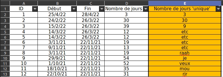

Idesbalb a écrit :
Bonjour à tous,
J'ai passé 2 heures là dessus au boulot, je trouve pas de solution  :fou:
Le fichier sur lequel je travaille à plusieurs centaines de lignes, et actuellement c'est fait à la main (en plus d'être truffé d'erreurs).
Mon fichier comprend 3 colonnes sous la forme suivante :
https://rehost.diberie.com/Picture/Get/f/89762
La colonne D reprend le nombre de jours compris entre les dates, sans tenir compte d'éventuels doublons avec les autres plages (C-B), ce qui fausse tout. La colonne E est celle que je cherche à compléter.
J'ai deux grandes questions.
I. Le calcul du nombre de journées 'uniques'
Je cherche à calculer le nombre de dates couvertes par ces différentes plages MAIS elles se chevauchent dans de nombreux cas et je ne veux pas de doublons. Concrètement, si la journée a déjà été comptée sur la plage précédente, elle ne doit pas être recomptée. Si vous avez une formule Excle classique, c'est super. Je bite rien à VBA, mais si c'est la seule solution, je suis capable de faire un copié-collé.
II. La visualisation
Cette question est moins importantes, mais il existe peut être une solution évidente à certains. Je cherche à crééer une visulation simple, sur au moins 12 mois, voir plusieurs années, des journées couvertes sur un calendrier. Des idées de représentations qui rendrait le tout lisible ?
Merci  :jap:
Pour la première question, avec un max ou min sur les dates de départ/de fin ?
Edit : en y réfléchissant un peu plus, ca va nécessiter un peu de SI(...) imbriqués...
Edit 2 : en y réfléchissant encore plus, ca va être pénible, avec les variations de dates, chercher celle qui convient bien comme référentiel... J'ai pas d'idées :D

Cela me semble compliqué sans macro à partir du moment où tu peux avoir de multiples chevauchements. Cela reviendrait à réduire les données à des intervalles les plus grands disjoints. Et comme souvent quand tu dois réduire le nombre de données c'est compliqué sur Excel.
Il faut prendre le premier intervalle puis le comparer au suivant, l'agrandir si le suivant chevauche ou est joint et éliminer le dernier intervalle. Puis continuer de parcourir les intervalles suivants de la même manière. Une fois tous parcourus, on recommence avec le second intervalle restant, et ce jusqu'à temps qu'il ne reste plus d'intervalle à parcourir.

J'ai fait un test sur 2 lignes et la solution est simple, mais sur autant de lignes ça risque d'être différent.
Donc la solution est de mettre dans une autre colonne le résultat de la soustraction entre une cellule de la colonne B et celle de la colonne C qui précède (donc B3-C2) ; si B3 est antérieur à C2, tu obtiendras un résultat négatif que tu peux additionner à ta colonne D, ce qui ferait par exemple 30 + (-4) = 26 jours uniques.
Pour simplifier les choses, il faudrait peut-être classer la colonne B par ordre chronologique (avec les lignes des autres colonnes qui bougent avec bien sûr).
edit : mais s'il n'y a pas de chevauchement, le résultat sera positif et va compter des jours dont tu n'as pas besoin, c'est à dire entre la fin d'une période (par exemple le 17-03) et le début de la suivante (le 01-04).
Il me semble que pour éviter ça, il suffit de ne tenir compte du résultat que s'il est négatif avec une formule du genre si supérieur à 0, mettre 0, et donc le résultat total (le nombre de jours uniques) ne changera pas quand il n'y a pas de chevauchement.
edit 2 : n'oublie pas de faire +1 au résultat si tu veux inclure le jour de début de la période parce que si ça va du 01-12 au 10-12 et que tu fais (10-12) - (01-12), tu obtiendras 9 alors qu'il y a 10 jours.
En image ;
https://i.ibb.co/XjxNsxK/Excel-formule-dates-avec-et-sans-chevauchement.jpg
https://ibb.co/wBh3WhP
Message édité par arnuche le 22-09-2022 à 23:41:15

arnuche
Posté le 22-09-2022 à 23:43:57  profilanswer
Idesbalb a écrit :
Edit 2 : je tente ta technique demain arnuche
J'ai encore fait un edit, j'ai rajouté une image qui inclut 2 cas de figure (avec et sans chevauchement) et la formule marche (sauf qu'il faut encore rajouter +1 s'il faut inclure le jour de début).
edit : le +1 c'est uniquement dans la colonne D qu'on le met mais en E il faut rajouter -1 !
Exemple corrigé avec autres dates (la formule en F ne change pas par rapport à ma capture précédente) ;
https://i.ibb.co/qsZy27B/Excel-dates-avec-et-sans-chevauchement-corrig-1-et-1.jpg
https://i.ibb.co/y4ZkBNs/Excel-dates-avec-et-sans-chevauchement-corrig-1-et-1-b.jpg
https://i.ibb.co/Dtjdzvg/Excel-dates-avec-et-sans-chevauchement-corrig-1-et-1-c.jpg
Message édité par arnuche le 23-09-2022 à 00:13:54

Arnuche, il te manque le cas où plus de 2 dates se chevauchent et c'est là que ça devient galère. Après en créant une matrice énorme sur Excel c'est sûrement possible...
n°3425995
arnuche
Posté le 23-09-2022 à 09:15:38  profilanswer
Ah oui, j'y avais pas pensé  :pfff:
Je vois bien une solution mais ça risque de prendre énormément de place, il doit y avoir mieux : transformer les périodes en une liste de dates (donc 20 lignes pour 20 jours) et additionner le nombre de dates différentes.
edit : en relisant le dernier message de Idesbalb, je vois que transformer les périodes en liste est ce qu'il avait déjà proposé. :o
Message édité par arnuche le 23-09-2022 à 14:22:40
