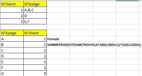

J'ai une feuille Excel sous cette forme :
https://rehost.diberie.com/Picture/Get/f/59053
Je voudrais l'avoir sous cette forme :
https://rehost.diberie.com/Picture/Get/f/59052
J'ai réussi à avoir ça (via fractionner colonne en +sieurs via le séparateur "," ) :
https://rehost.diberie.com/Picture/Get/f/59054
mais mon objectif n'est pas atteint  :sweat:

Posté le 13-01-2022 à 16:35:06  profilanswer
non, 1 badge => 1 client

Voici la solution à ton problème de badge:
https://cjoint.com/c/LAnvchfV5rD

edit : je ne suis pas contre une petite explication de ta formule pour ma culture,
j'ai lu ce que faisait la fonction SOMMEPROD mais je ne comprends pas comment on arrive à ce résultat
https://rehost.diberie.com/Picture/Get/t/59139
Alors la formule est la suivante:
=SOMMEPROD(ESTNUM(TROUVE(A7;$B$2:$B$4;1))*($A$2:$A$4))
Prenons un exemple, je recherche le Badge "B",
la fonction TROUVE renvoie la position de la lettre "B" dans le texte A,B,C
donc on obtient la valeur 3.
La fonction ESTNUM donne l'information si la formule TROUVE est numérique ou pas.
3 est une valeur numérique donc ESTNUM = 1
Si "B" est trouvé alors formule = 1 sinon formule = 0
Maintenant la partie la plus complexe, SOMMEPROD
SOMMEPROD renvoie la somme des produits des plages ou matrices correspondantes.
Dans la colonne B, on applique la formule ESTNUM(TROUVE(A7;$B$2:$B$4;1))
On obtient alors
A,B,C => 1
D => 0
E,F => 0
Je multiplie ma plage en colonne B par celle en A
1 x 1 =1
0 x 2 = 0
0 x 3 = 0
Il me reste plus qu' à faire la SOMME de mon tableau (il y a SOMME dans SOMMEPROD)
1+0+0 = 1
Donc "B" correspond au numéro client 1
CQFD
Message édité par Benoit6363 le 14-01-2022 à 15:46:28

je ne comprenais pas l'intérêt du ESTNUM (quel était l'intérêt de vérifier que le positionnement du caractère, renvoyé par TROUVE, était numérique ?), bon maintenant j'ai compris  :o
et le fonctionnement du SOMMEPROD dans ce cas, et malgré décorticage
CQFD
un grand merci [:the bloodhound gang]

Très astucieux, mais 2 détails m'échappent ; ESTNUM est censé renvoyer VRAI ou FAUX et pas 1 ou 0.
De plus, comme la fonction TROUVE va d'office renvoyer un chiffre (1 ou 0), ça devrait logiquement renvoyer VRAI dans tous les cas. :??:
n°3415481
Benoit6363
Posté le 14-01-2022 à 18:15:22  profilanswer
C'est vrai, par simplification, j'ai indiqué 1 ou 0, pour ne pas perdre porcherie66.
Quand on multiplie VRAI ou FAUX par un nombre, on obtient un nombre.
C'est faux, quand la fonction TROUVE ne trouve rien, il indique une erreur #VALEUR!
