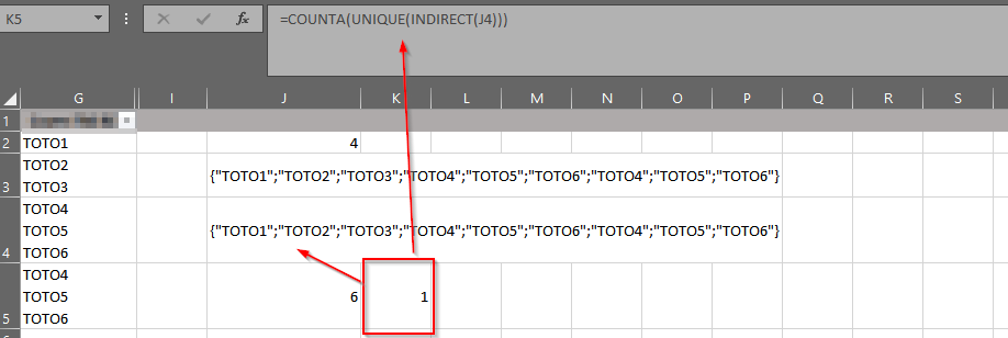

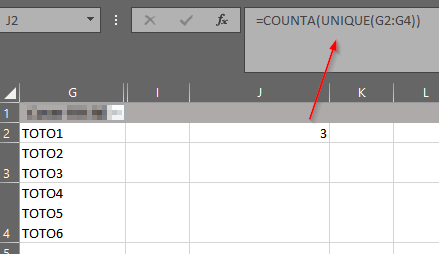

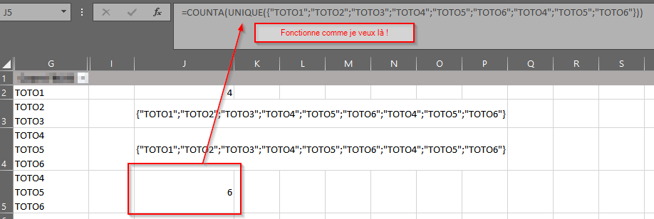

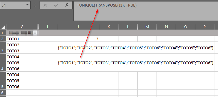

Bonjour à tous,
J'ai un soucis avec Excel.
Je souhaite compter tous les éléments unique d'une colonne contenant des strings.
Il y a la fonction UNIQUE dans ma version d'excel, sauf qu'elle traite le contenu des cellules globalement.
Or mes cellule peuvent avoir des line break :
https://rehost.diberie.com/Picture/Get/f/39774
J'ai tenté de me faire une grosse liste pour y appliquer unique de différentes manière et cela ne ne semble pas mieux fonctionner.
https://rehost.diberie.com/Picture/Get/f/39776
Si je copie colle la string dans la formule, ca fonctionne comme je veux.
https://rehost.diberie.com/Picture/Get/f/39777
Mais si je prends les données de ma cellule non :
https://rehost.diberie.com/Picture/Get/f/39778
Quelqu'un aurait-il une solution à base de formule ?
Merci :)

i6bazar a écrit :
Bonjour à tous,
Je souhaite lister (compter en pratique) tous les éléments unique d'une colonne contenant des strings.
Merci :)
bah dans ta cellule 2 tu as "TOTO2
TOTO3" comme string, et ce string est différent de TOTO2 et de TOTO3.
Je ne comprend pas ce que tu comptes faire. Il faut que chaque string à comparer soit dans sa propre cellule.
Si tu as un nombre fini de TOTO dans une cellule, tu peux appliquer cette technique pour créer une table des toto, et ensuite sur ce range appliquer le count distinct.

i6bazar
Posté le 07-05-2021 à 12:56:07  profilanswer
Justement j'ai plusieurs TAG dans une meme cellule : je n'ai pas la main dessus.
Je dois calculer le nombre de tag unique dans une colonme donné
Ce calcul doit etre fait en temps réel, eg sans action de l'utilisateur
Ma problématique est là

n°3397888
i6bazar
Posté le 07-05-2021 à 13:10:28  profilanswer
pwarlk a écrit :
Ah j'ai oublié de te copier le lien :
"Si tu as un nombre fini de TOTO dans une cellule, tu peux appliquer cette technique pour créer une table des toto, et ensuite sur ce range appliquer le count distinct."
https://exceljet.net/formula/split-text-with-delimiter
Mais faut que tu aies un nombre max de tag (genre 5-10-100 tags c'est jouable, ça te fait un gros range mais le count distinct doit passer.
Ok mais moi j'ai n ROW avec du contenu multi line (limité a raisonablement 10 ou 20)
La technique semble applicable ici uniquement pour 1 cellule.
Je ne sais pas si tu as vu au dessus mais j'ai réussi a formater tous mes tag dans une cellule avec le contenu suivant :
Code :
  1. {"TOTO1";"TOTO2";"TOTO3";"TOTO4";"TOTO5";"TOTO6";"TOTO4";"TOTO5";"TOTO6"}
Mon soucis est que si je fais
Code :
  1. D2 => {"TOTO1";"TOTO2";"TOTO3";"TOTO4";"TOTO5";"TOTO6";"TOTO4";"TOTO5";"TOTO6"}
  2. D3 =COUNTA(UNIQUE(INDIRECT(D2)))
D3 me retourne 1
alors que si je fais (avec un copier collé du contenu de la cellule J2) :
Code :
  1. =COUNTA(UNIQUE({"TOTO1";"TOTO2";"TOTO3";"TOTO4";"TOTO5";"TOTO6";"TOTO4";"TOTO5";"TOTO6"}))
ca me donne bien 6, le résultat attendu
Message édité par i6bazar le 07-05-2021 à 13:11:46
