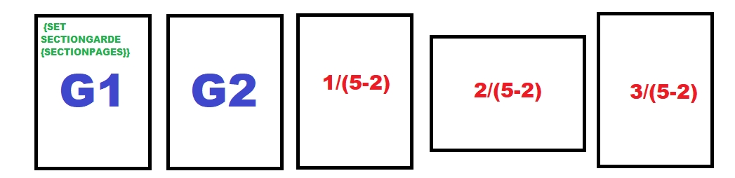

Je viens pour un soucis de pagination et sur google je suis apparemment le seul à me torturer l'esprit.
J'ai une page de garde avec un titre et des signataires et mon vrai formulaire commence page 2.

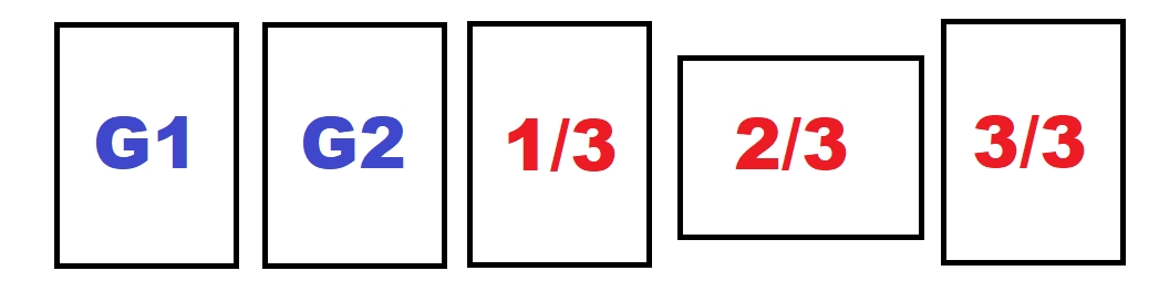

Besoin:
1) Création d'une unique trame userfriendly = hors de question de demander en routine au rédacteur de galérer avec les codes de champ.
2) J'ai une ou plusieurs pages de garde qui peuvent ou non être supprimée (mais qui doivent être présentes)
3) La vraie pagination commence après ces pages de garde
4) Dans le Page X sur Y, le Y ne comptera pas les pages de garde
5) Il faut être capable de pouvoir rajouter des sections (pour mettre une page en paysage par exemple) sans tout péter

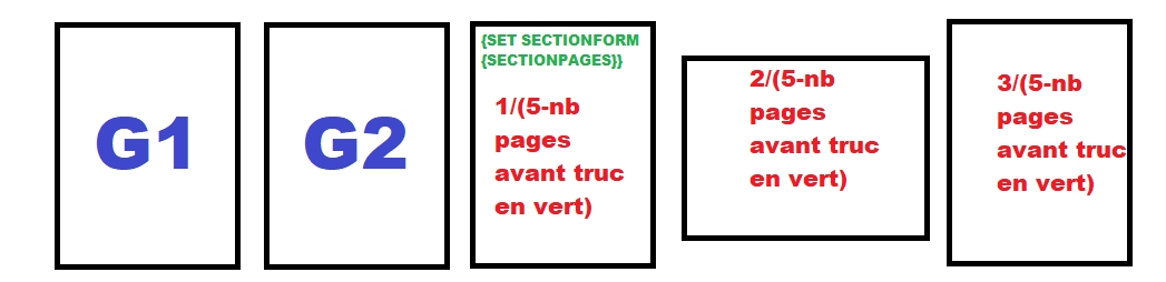

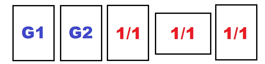

Déjà testé:
1)  Première page différente + Dans le vrai doc  Page X sur {SECTIONPAGES}
 -> Ca foire tout si on créé d'autres sections, ces sections auront toutes des numérotations différentes les unes des autres
2) Mettre un signet en page de garde {SET SECTION1 {SECTIONPAGES}}  puis écrire dans mon vrai doc Page {PAGE} of {={NUMPAGES} - SECTION1}
 -> Ca marche nickel sauf si on supprime la première page et donc le signet, je vais avoir partout des erreur !signet_non_défini
Je suis preneur de toute solution j'ai l'impression
Message édité par Bird Jesus le 25-11-2022 à 14:45:41

Pas sûr de répondre à ta requête, mais bon c'est gratuit   [:lebowsky]
Saut de page même si aucun texte sur la première page, ni sur la première ligne, page vide : CTRL+ENTRÉE, tu vas direct à la deuxième page.
N° des pages : Pour calibrer la numérotation des pages, tu vas dans INSERTION >>> Rubriques En-tête Pied de page Numéro de page... et tu trouves les manips pour déterminer tes choix, dont la possibilité de commencer la numérotation à la page n...

POST INITIAL:
Merci Dantiste mais il y a méprise, c'est pas plusieurs requis mais un ensemble, j'essaie de m'expliquer via schéma:
https://rehost.diberie.com/Picture/Get/f/110894
J'essaie de concevoir une trame commune pouvant héberger tout un tas de doc:
- G1 et G2 (pourrait contenir plusieurs pages et je ne peux deviner le nombre à l'avance d'où l'intérêt de la section) contiennent des infos type Titre du formulaire, version, historique des changements, qui a écrit le doc
- Les pages suivantes sont le vrai formulaire (nombre aléatoire de page aussi)
-> Donc en routine on va pas s'amuser à imprimer G1 et G2 à chaque fois qu'on utilise un formulaire -> Réglé avec "impression à partir de"
-> Des fois on remplit aussi informatiquement donc il faut pouvoir avoir la possibilité de supprimer les pages G1 et G2
1) Utiliser une pagination SECTIONPAGES  [:judgedredd:2]
Si quelqu'un décide de mettre du portrait et paysage dans son formulaire, ca va impliquer des saut de sections, donc je vais me retrouver avec
https://rehost.diberie.com/Picture/Get/f/110895
2) Utiliser  {SET SECTIONGARDE {SECTIONPAGES}} et une pagination  {PAGE} of {={NUMPAGES} - SECTIONGARDE} [:judgedredd:2]
En gros il calcul qu'il y a deux pages de garde et fait
https://rehost.diberie.com/Picture/Get/f/110898
On obtient exactement ce que je veux tant qu'on ne supprime pas les pages de garde. Mais si on les supprime, on supprime la section donc le calcul mathématique ne marche plus.
3) Solution la plus évidente pour moi mais je ne vois pas comment faire
Inserer mon signet en page 1/3 puis un calcul type {={NUMPAGES} - Nombre de pages qui se trouvent avant ce signet}
https://rehost.diberie.com/Picture/Get/f/110899
Comme ça peut importe s'il y a 18pages avant ou qu'on ai décidé de tout supprimer (=0 pages avant le vert) on aura toujours le bon chiffre
