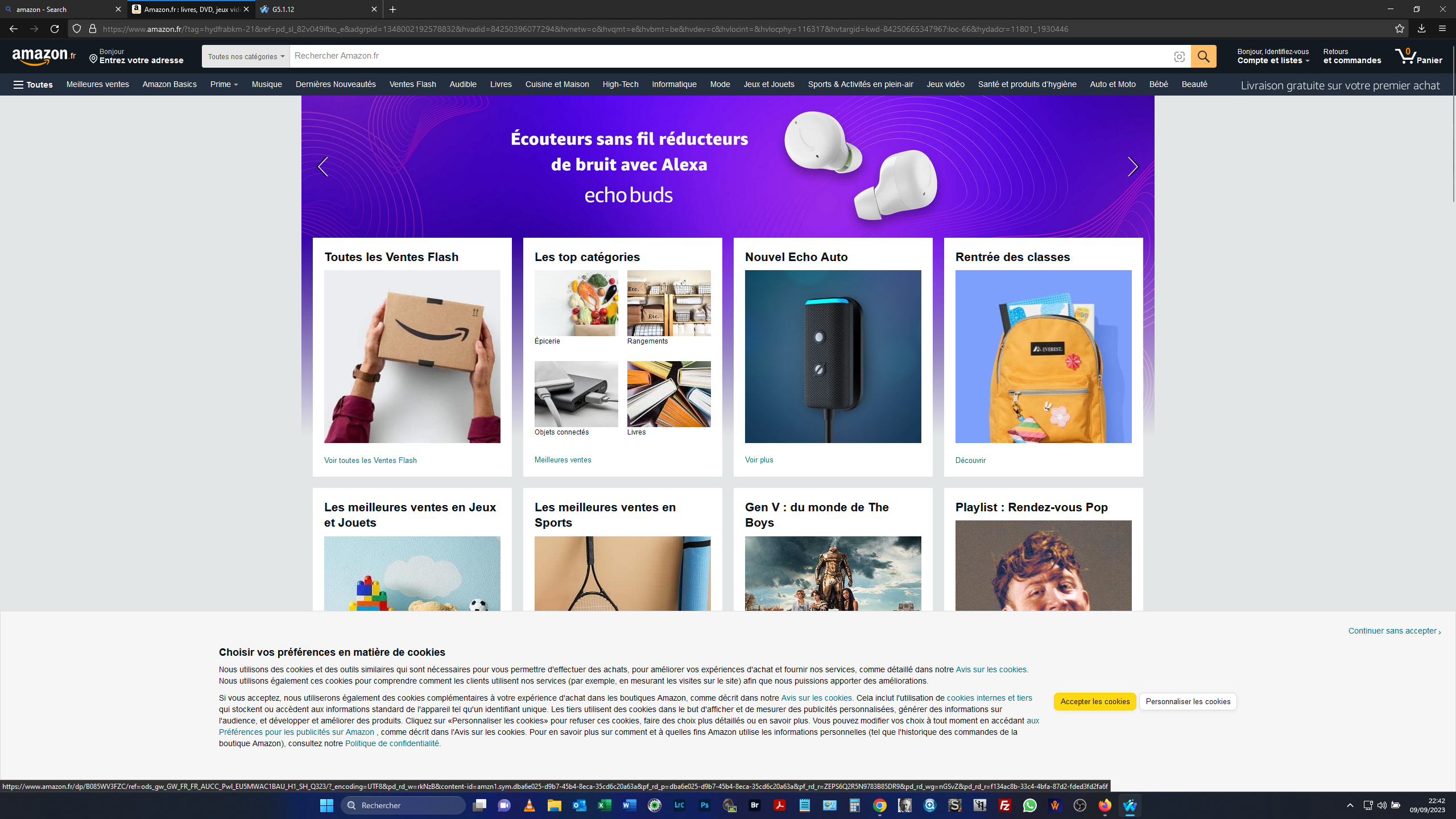

Est-ce que tu utilises DNS over HTTPS ? Essaye de l'activer/le désactiver pour voir.
https://i.imgur.com/2quY5UC.png
Essaye avec Waterfox, qui est un fork de Firefox.
https://zupimages.net/up/23/36/bfu1.png
n°3439336
Hitman_11
Posté le 09-09-2023 à 22:46:04  profilanswer
Il est probable que ce soit un pb de sécurité, puisque avec Waterfox j'ai des cadenas sur l'adresse.
Qu'est ce que j'ai bien pu merdouiller dans Firefox?
