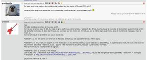

yvesson a écrit :
Hej,
Dites, depuis que j'ai la 13 bêta, les threads du forum n'ont pas tous la même hauteur... Si je vire l'UFT8 ça revient, mais bien sûr je n'ai plus les accents, il y a un autre truc à faire ?
Hej,
Je suis le seul à qui ça fait ça ? Et il n'y a que sur HFR que j'ai ce problème... :/
Are we the lucky ones, saved for another day, Or they the lucky ones, who are taken away ?
Posté le 06-05-2012 à 18:39:01  profilanswer
n°3037728
grozibouil​le
Posté le 07-05-2012 à 01:45:35  profilanswer
On peut avoir une capture du problème de hauteur sur les topics HFR avec FF13, plz ?
ca serait bien que vous testiez les trucs classiques: mode ss échec, puis nouveau profil. ;)
Message édité par grozibouille le 07-05-2012 à 01:46:25
n°3037771
yvesson
Posté le 07-05-2012 à 16:07:25  profilanswer
Hej,
J'ai déjà testé sans échec, et nouveau profil.
Je n'ai pas le temps pour le SS, là, mais en gros ce thread, dans la liste, il apparaît 2 à 3 fois plus haut que la normale, le texte étant quand même centré (et de taille normale), et dans les thread, par exemple sur ton nick à toi, il n'est pas sur la même ligne que l'icône avec le numéro de message, mais le mien, si.
Je n'ai remarqué de problème sur aucun autre site.
*edited* : ça me fait pareil sur le forum de france2, en fait (qui est apparemment du même type).
*edited*² : en fait, c'est par rapport au nick de l'auteur ou du dernier posteur, quand c'est toi ou SICKofitALL, le sujet est plus haut, et vous avez tous les deux l'icône décalée à l'intérieur, aussi... Quand c'est moi et bien d'autres, le sujet a une hauteur normale.
Mais je n'arrive pas à comprendre la logique.
*edited*3 : dans la console, il me met ça :
[16:41:51,478] La feuille de style http://forum.hardware.fr/themes/cs [...] e.fr/NULL/ n'a pas été chargée car son type MIME, « text/html », n'est pas « text/css » @ http://forum.hardware.fr/hfr/Windo [...] ujet-1.htm
ça pourrait venir de là, non ?
Message édité par yvesson le 07-05-2012 à 16:47:12

yvesson a écrit :
Hej,
Je reviens sur ton sujet, je viens de tester avec la dernière beta dispo et j'ai pas ces soucis.
Les 2 captures, liste des topics et ce topic:
http://img297.imagevenue.com/loc46/th_644958804_hfr_liste_122_46lo.jpg http://img274.imagevenue.com/loc485/th_644963931_hfr_topic_122_485lo.jpg
J'ai contrôlé la console web, que ça soit sur la liste des topics ou ce topic-même, je n'ai pas vu l'erreur du type MIME de la feuille CSS.  :??:
As-tu essayé autre chose ?

Hej,
Je ne sais pas trop quoi essayer d'autre, à vrai dire... Si t'as une idée de clef dans about:config à vérifier, mais je ne vois pas ce que j'aurais changé dans ce domaine, et si "sans échec" signifie qu'il se lance sans ces changements ?
Ca peut venir de mon écran 5/4, des fois ? J'ai remarqué sur la page "modules complémentaires", elle est écrasée, mais ça ne date pas de la 13bêta (peut-être la 9 ou la 10, mais ça ne me gène pas de toute façon).
*edited* : j'ai fait un SS finalement :p
J'ai sélectionné pour montrer les nicks qui prennent trop de place en hauteur, des fois que ça fasse tilt à quelqu'un.
http://img256.imageshack.us/img256/2256/sshfr.th.jpg
Message édité par yvesson le 10-05-2012 à 20:47:49

Posté le 11-05-2012 à 00:14:14  profilanswer
Hej,
Non, ça ne change rien, ça ne doit pas venir du ratio de l'écran.
En fait, ce qui lie tous ces nicks qui déconnent, comme le tien, c'est que quand je passe dans autre chose que de l'UTF8, il ajoute des caractères, toi entre tes 2 L.
Et c'est le point commun de tous ces nicks qui ont une hauteur plus grande que les autres en UTF8. Oo C'est juste l'interligne de ces nicks qui est double ou triple et qui augmente la hauteur des cases du forum.
J'ai essayé de regarder avec firebug, mais je ne trouve rien de spécial, il faut dire que je n'y connais pas grand chose. :/
*edited* : c'est la même chose dans le sujet
http://img525.imageshack.us/img525/9039/sshfr2.jpg

n°3038236
yvesson
Posté le 11-05-2012 à 19:12:49  profilanswer
Hej,
J'ai trouvé un nouveau problème à associer avec le problème des forums : dans la barre d'adresses, j'ai certains sites qui font la même chose, une hauteur double ou triple, c'est notamment le cas d'un skyblog qui a un caractère spécial dans son titre.
Si jamais ça aide quelqu'un à comprendre ce qui m'arrive. Oo
J'ajoute un petit SS pour la route :
http://img855.imageshack.us/img855/1715/sshfr3.jpg
Je soupçonne le H.
Message édité par yvesson le 11-05-2012 à 19:19:08

yvesson a écrit :
Hej,
Je soupçonne le H.
Même avec un nouveau profil (en faisant gaffe qu'aucun addon tiers ne vienne se glisser dedans) ça change rien ?
Et avec FF12 ?
