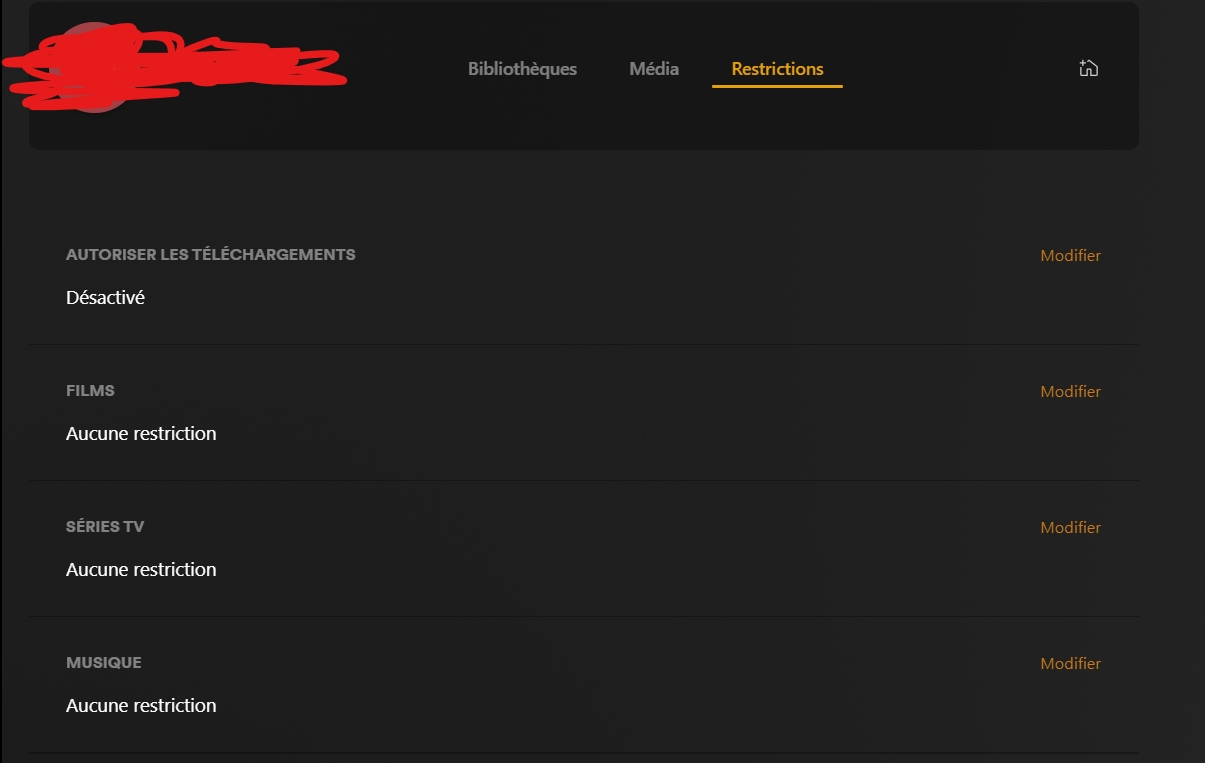

Bonjour,
J'ai un Plex Pass et j'ai créé un compte pour un membre de ma famille. J'ai pu partager mes bibliothèques sans problème, mais ce qui m'intéressait le plus c'était de pouvoir lui donner accès à la "TV en direct" à laquelle j'ai accès (Plex Pass + HDHomeRun).
Malheureusement je ne vois pas comment partager cette fonctionnalité et j'en suis à penser que ça n'est pas possible ?
Si vous pouvez me confirmer, ou non, cette possibilité ? :)

n°2333213
pepeanuts
Posté le 18-04-2023 à 11:28:05  profilanswer
Furaxx a écrit :
Bonjour,
Merci !
C'est possible, c'est dans l'onglet "restrictions".
n°2333238
Furaxx
Posté le 18-04-2023 à 16:16:58  profilanswer
Pas trouvé, j'ai ça dans "Restrictions".
EDIT>
Quand je parlais de "membre de ma famille", je voulais dire en plus "n'habitant pas chez moi", et pour lequel j'ai créé un compte invité, mais pas "Plex Home".
Je viens de voir qu'en passant par "Plex Home" là on avait accès à la TV en direct dans "Restrictions", peut-être voulais-tu parler de ça ?
Auquel cas, ça fonctionne aussi si on n'est pas "sous le même toit" comme il est précisé sur Plex ?
https://rehost.diberie.com/Picture/Get/f/162130
Message édité par Furaxx le 18-04-2023 à 16:35:41
