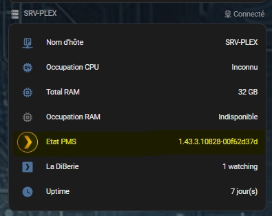

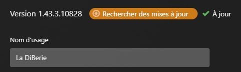

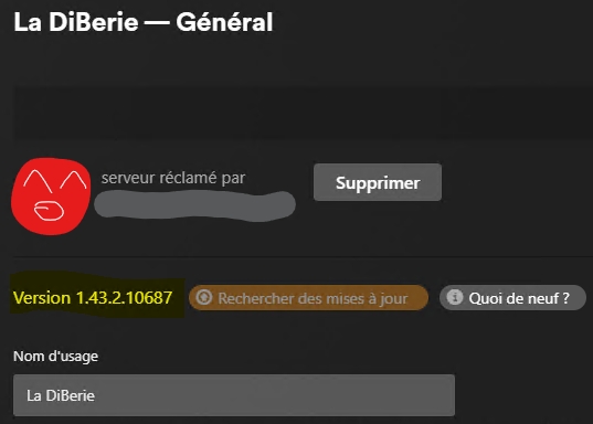

Je sais pas trop comment j'ai fait, mais j'ai une situation un peu foireuse au niveau de l'installation de mon serveur Plex, sous Windows :o
Il y a quelques semaines, la webapp m'a proposé la version 1.43.3 du Plex Media Server, mais l'installation a échoué.
Depuis, le serveur fonctionne, mais j'ai une incohérence entre la version retournée par les API :
 https://rehost.diberie.com/Picture/Get/f/531188
et celle affichée dans la webui :
https://rehost.diberie.com/Picture/Get/f/531189
Est-ce que réinstaller simplement avec le setup.exe de la dernière version, par dessus, pourrait corriger le problème ?
EDIT : Auto-réponse : oui, ça marche :jap:
https://rehost.diberie.com/Picture/Get/f/531197

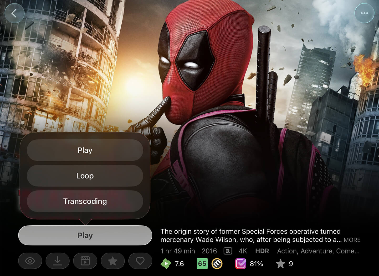

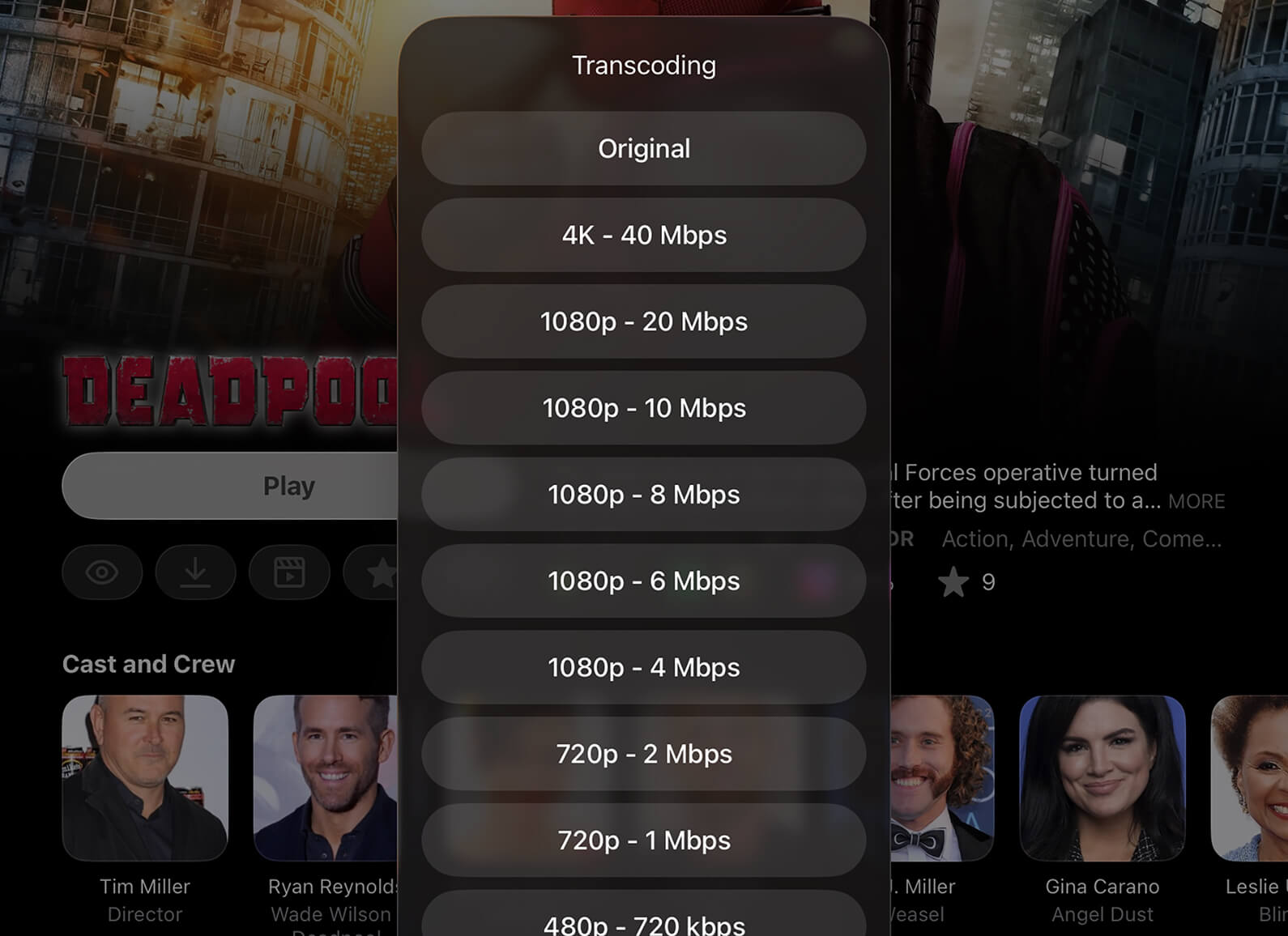

Infuse 8.5 est sorti : https://firecore.com/blog/infuse-85-smarter-streaming
With Infuse 8.5, new transcoding options are available for Plex, Emby, and Jellyfin. These options allow Infuse to request an optimized stream from your media server when needed, helping reduce buffering and improve playback reliability when bandwidth is limited.
Direct Play remains the best option whenever possible, but these new controls provide added flexibility when a smaller, server-optimized stream makes more sense.
https://static.firecore.com/images/blog/infuse85-transcode_2x.jpg
https://static.firecore.com/images/blog/infuse85-transcode2_2x.jpg
