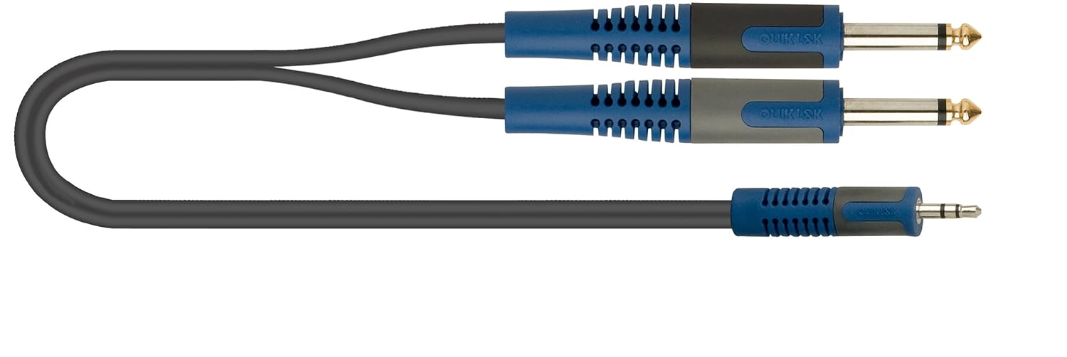

Bonjour à tous,
Je possède une carte son Asus xonar DX comme celle-ci : https://www.ldlc.com/fiche/PB00091859.html
Je souhaite acheter des enceintes de monitoring JBL LSR 305 : https://www.sonovente.com/j-b-l-lsr [...] 40735.html
Quel câble dois-je utiliser pour relier les enceintes à la carte son ?
Merci à vous  :hello:
n°2164866
Dakans
pouet pouet
Posté le 09-10-2018 à 02:07:06  profilanswer
il te faut un câble en Y avec d'un coté une fiche jack 3.5mm stereo mâle et de l'autre 2 jack 6.35mm mono mâle
un câble dans ce genre
https://images-na.ssl-images-amazon.com/images/I/61Rmt-FKZ6L._SL1500_.jpg

avec ce caisson tu peux aussi le brancher entre ta source (carte son etc) et tes Luna, vue qu'il y a une Line In et Line Out sur ce caisson
Mieux vaut se taire et passer pour un con que de l'ouvrir et ne laisser aucun doute sur le sujet. (Coluche)
