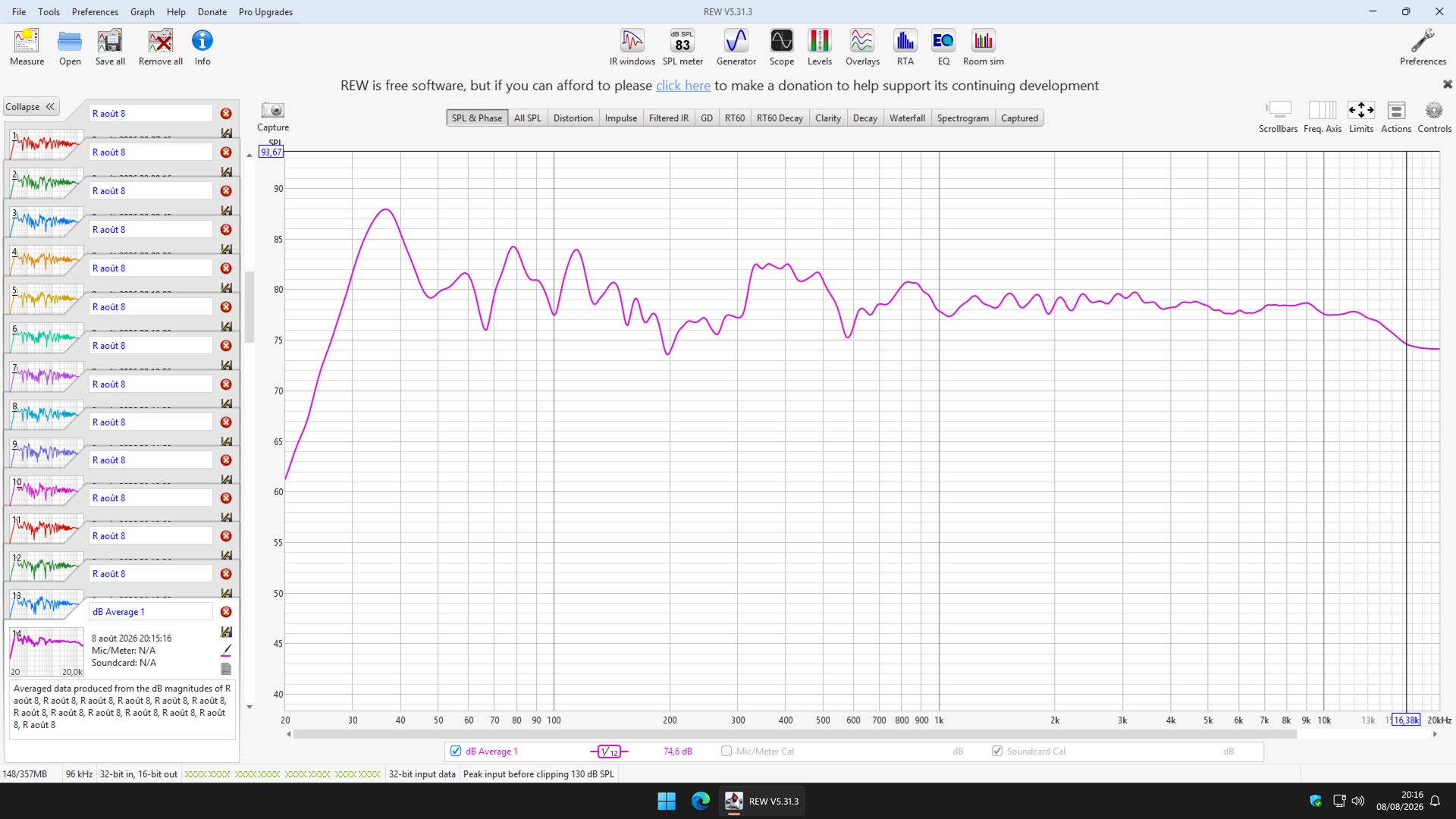

L'astuce fonctionne bien, j'ai réalisé une quinzaine de mesures au point d'écoute en variant la position du micro de 20 cm à chaque fois dans le plan horizontal.
C'est un peu répétitif, pour donner plus de précision, il aurait fallu faire varier également le micro verticalement.
Ici avec un lissage 1/12.
https://rehost.diberie.com/Picture/Get/t/534823
