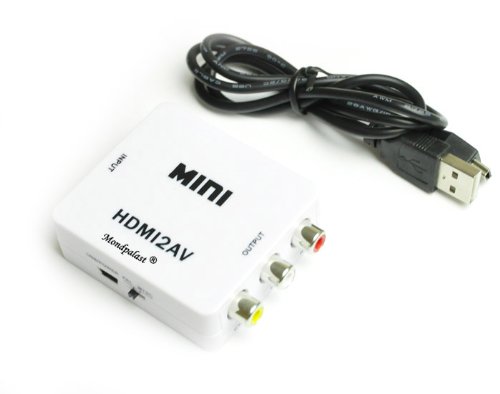

de HDMI vers RCA analogique ça existe
http://ecx.images-amazon.com/images/I/41J%2BlELDlSL.jpg
trouvé chez Amazon
par contre il faudra rajouter un ampli casque, et là c'est peut-être mieux de regarder les DAC USB

Merci pour le lien. ça fait un peu bidouillage d'utiliser un convertisseur de signal non ? d'autant qu'il faut ensuite achter un DAC USB en plus...
Je cherche "simplement" un DAC avec entrée HDMI afin de pouvoir utiliser l'Hdmi d'une carte graphique.

Posté le 09-05-2014 à 05:01:51  profilanswer
non pas besoin de DAC avec cet engin, c'est un DAC puisqu'il transforme une source numérique en analogique

On ne voit pas bien les sorties.
Ou branche tu un casque ?
sortie ? on ne voie que les sorties sur la photo !
où brancher un casque ? n'ai-je pas dis qu'il fallait ajouter un ampli-casque avec cet engin ?!?

Prise jaune ?
Et je m'interroge sur la qualité du DAC intégré à l'appareil ?

Posté le 09-05-2014 à 19:59:56  profilanswer
la prise jaune c'est pour la vidéo, c'est la plus basique des connections vidéo
pour la qualité, vue le prix a mon avis elle doit être limité
