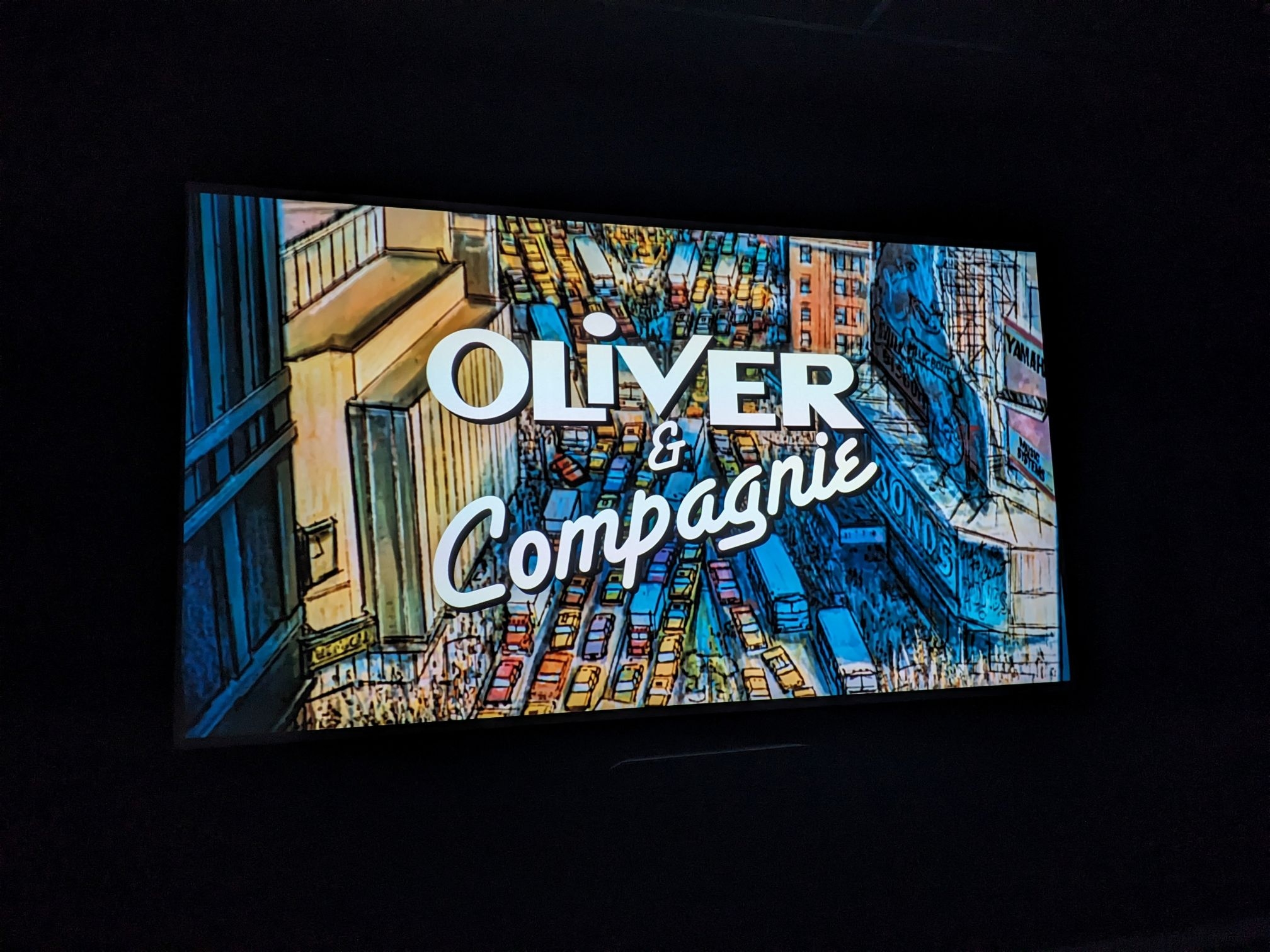

ObsydianKenobi a écrit :
GG  [:implosion du tibia]
Par contre pour l'écran tu déconnes, tu te fais une super salle, pour projeter sur un drap? (ou presque) :D
Premier degré, il m'apporte satisfaction pour le moment lol !
J'en espérait rien, et au final ça marche.
Pas de speckle, couleurs et contraste ok (et j'avais pas encore les murs en noir)..
J'ai pas mal potassé le sujet, et dans une salle dédiée, noire, les écran ALR etc.. bah peu voir pas de gain à l'image. De ce que j'en ai lu en tout cas.
Donc franchement pour le moment, ouaip, "Drap blanc" bien tendu, et on verra après.
Pour tout vous dire, cette salle de base ça devait simplement être une mezzanine au dessus de mon garage, sans traitement particulier, sans habillage.
Du stockage et pourquoi pas un fauteuil avec mon ampli (Advance Paris A10 Classic) et mes deux colonnes pour écouter de la musique peinard loin des voisins.
Au final,  j'ai craqué mon slip.. J'ai acheté le Vidda C3 ultra, et j'ai eu envie de me faire un homecinéma.
Ce qui de base devait être une simple mezzanine (2k€ de matériaux + un peu de matos de chantier) a pris une ampleur qui m'a dépassé.
OSB, Elec, Laine de verre, moquette, litteaux... tout ça ça m'a coûté un fiac !
Tu rajoutes à ça ampli HC (un x3400H d'occaz), et les enceintes, les caissons de basse..
Rajouter 500 ou 1000€ maintenant dans un écran technique, dans mon contexte perso actuel, compliqué  :pt1cable:
J'ai pas mal tapé dans mes économies, donc ouaip, le drap blanc (qui franchement fait le taff quand il est bien tendu!) fera largement l'affaire pour le moment  :D
Les toiles ALR, dans ton cas, l’intérêt est vraiment limité, en effet. Surtout avec tes murs en noir.
Tu as le temps pour changer pour une autre toile ensuite, ça devrait déjà être vraiment pas mal quand tout sera terminé.
Message édité par Gatchan77 le 14-04-2026 à 15:07:08

Posté le 14-04-2026 à 16:01:46  profilanswer

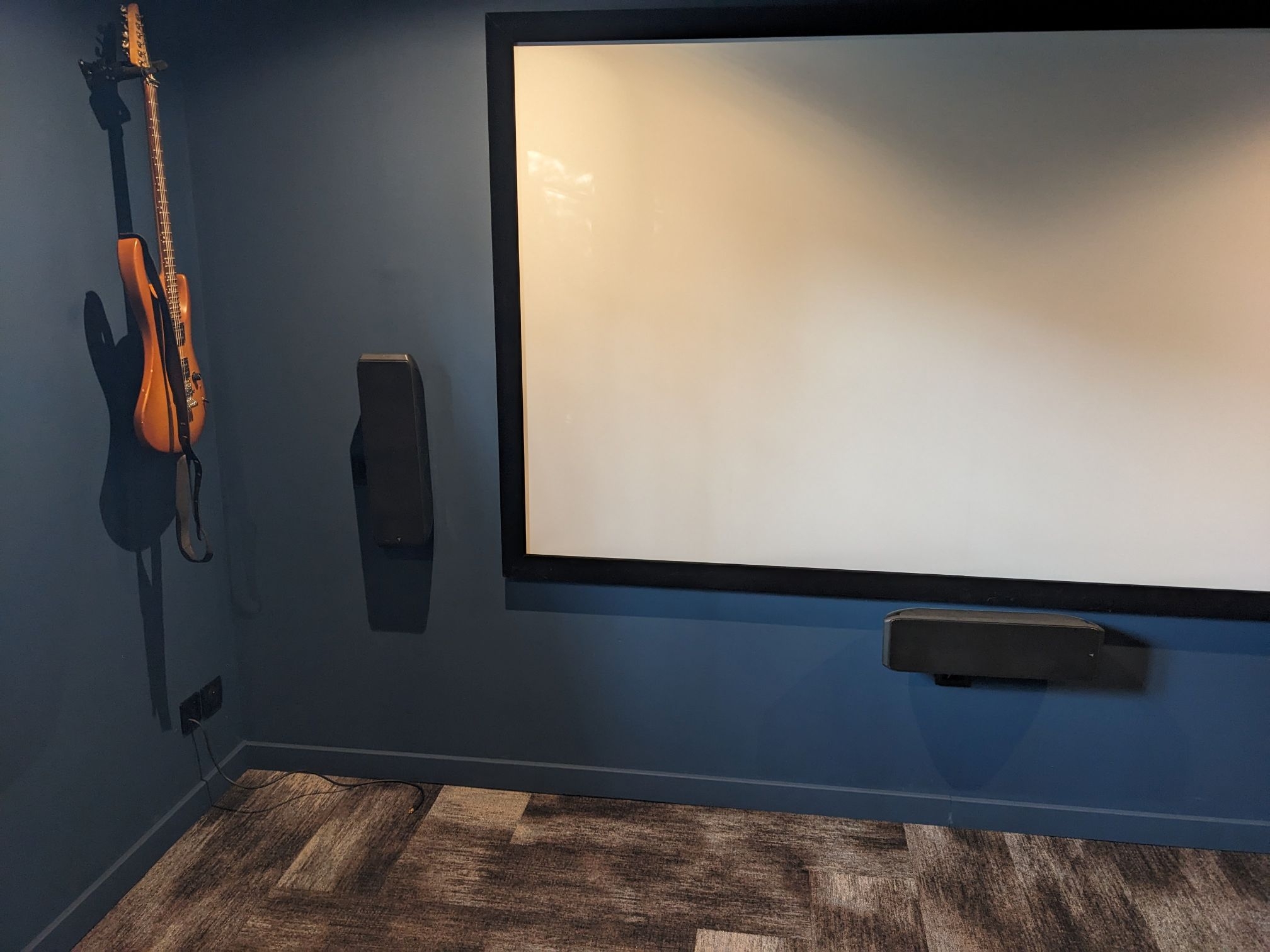

Il y a déjà un cadre tubulaire en alu.
Tu passes les tubes dans les "chaussettes" de l'écran.
Tout le tour de l'écran est noir.
C'est cet écran :
https://www.amazon.fr/VEVOR-Ecran-p [...] &hvexpln=0
J'ai coupé les pieds pour lui mettre des "porte tube" sur charnière.
Un truc comme ça payé 10 balles sur ali :
https://www.amazon.fr/sup%C3%A9rieu [...] NQM98?th=1
Comme ça je le suspend l'écran à ma poutre et quand je ne m'en sert pas, je le rabat au plafond (toiture).
Comment je le fais tenir au plafond ? Aimant ou velcro, bricolage prévu ce week end une fois que j'aurais tout fini ;)
Les enceintes sont derrières l'écran.
Officiellement, ce n'est pas vendu comme "tran-sonore", mais ça laisse belle et bien passer le son sans aucun problème.
Déjà fait le test depuis la place d'écoute avec l'écran devant les enceintes et sans, et au final ça revient grosso modo au même que avec ou sans la grille de protection (en tissus) de mes enceintes : pas de différence notable
Message édité par Dermofenac le 14-04-2026 à 16:05:46

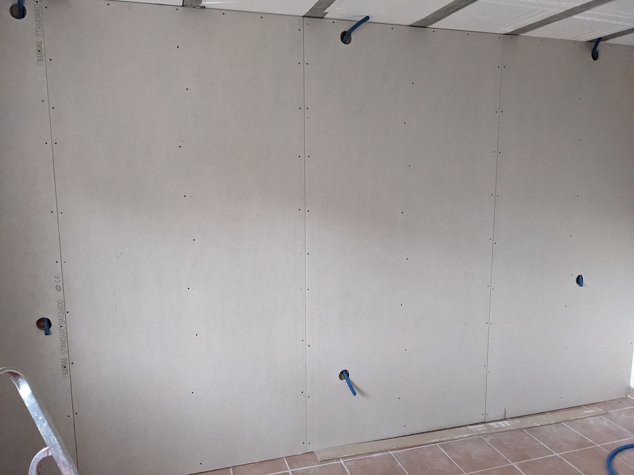

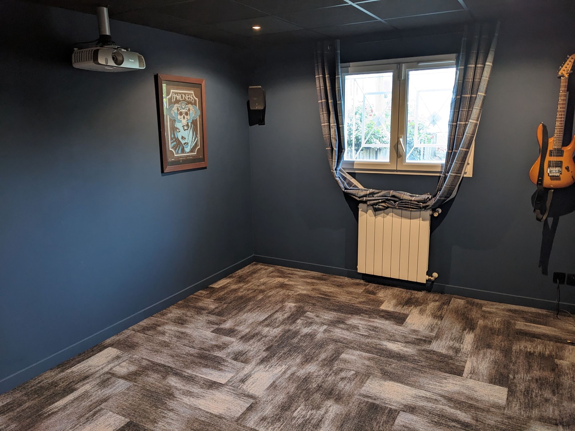

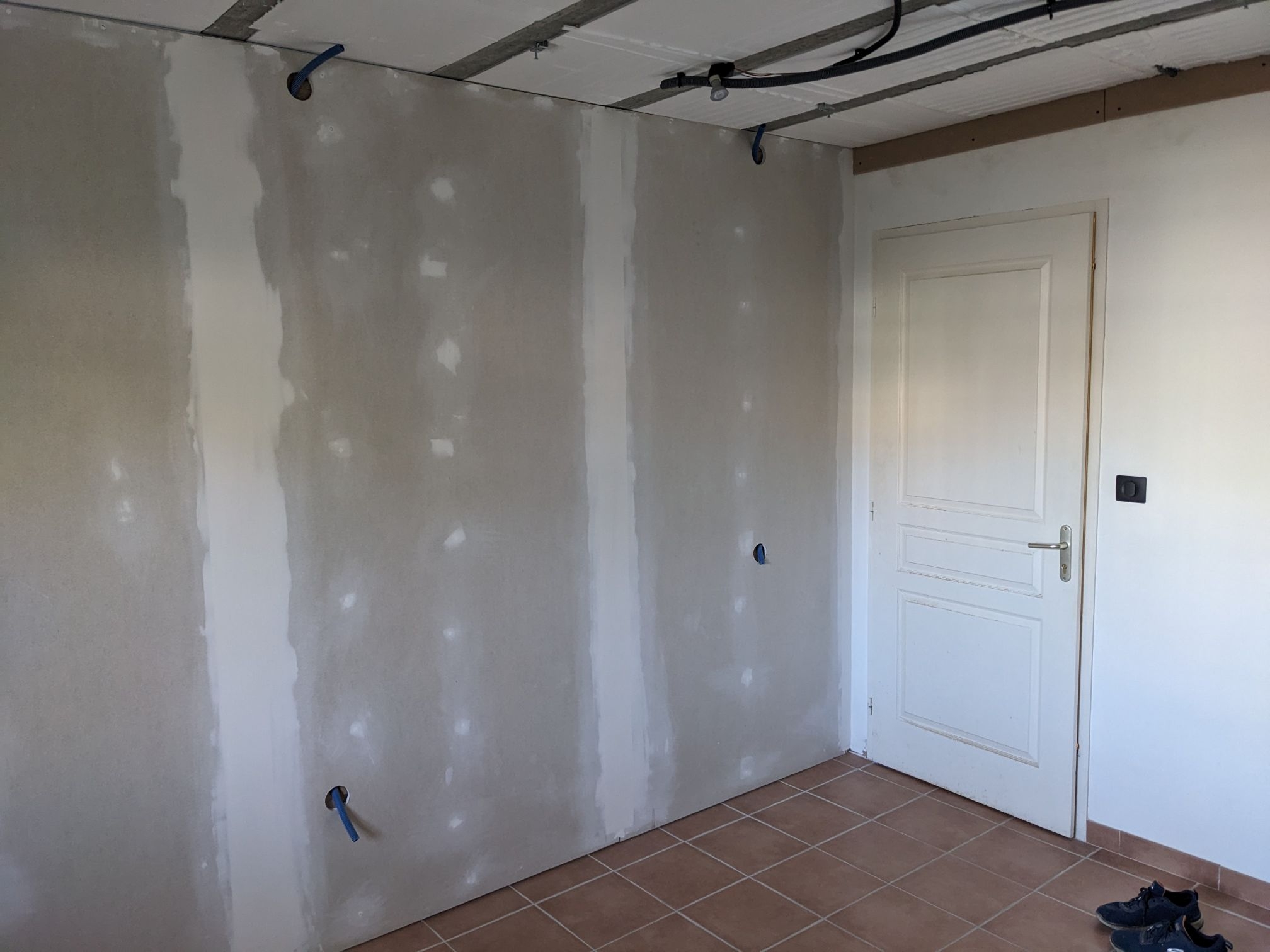

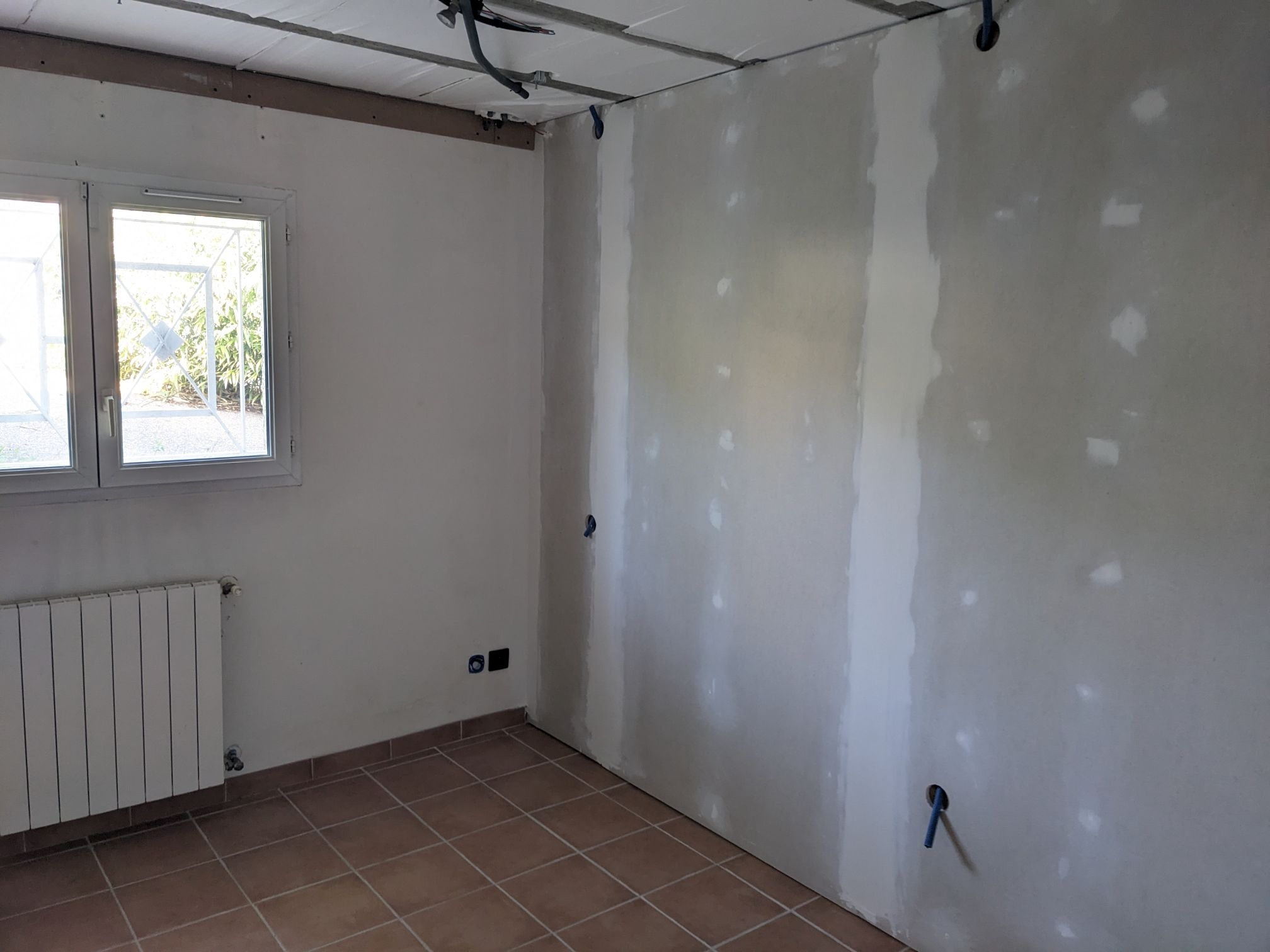

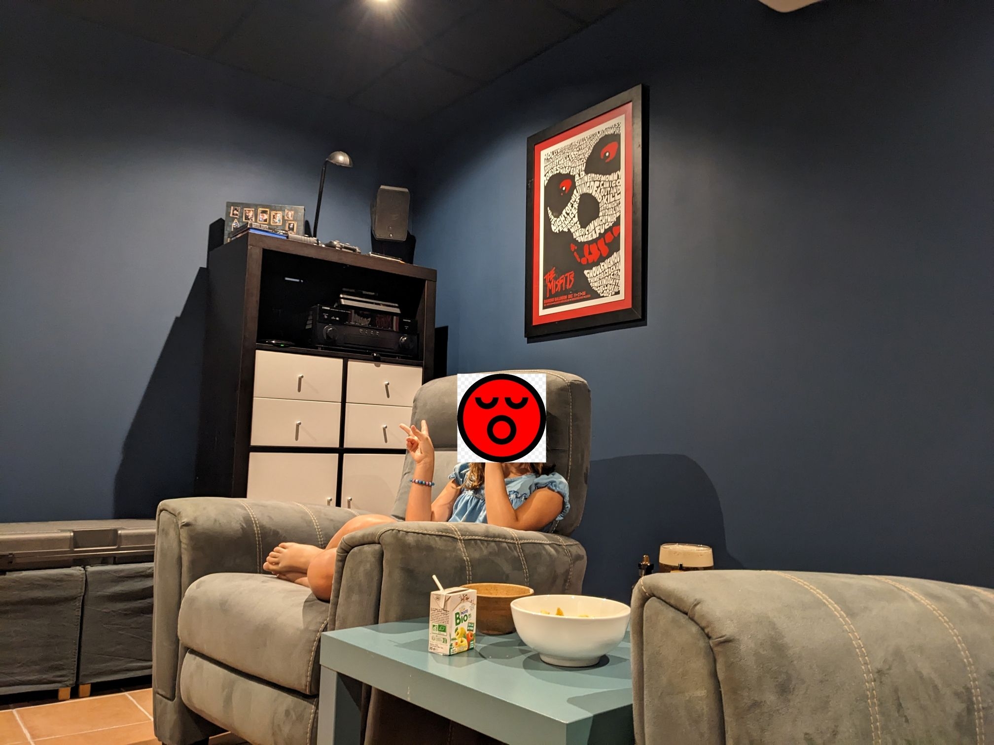

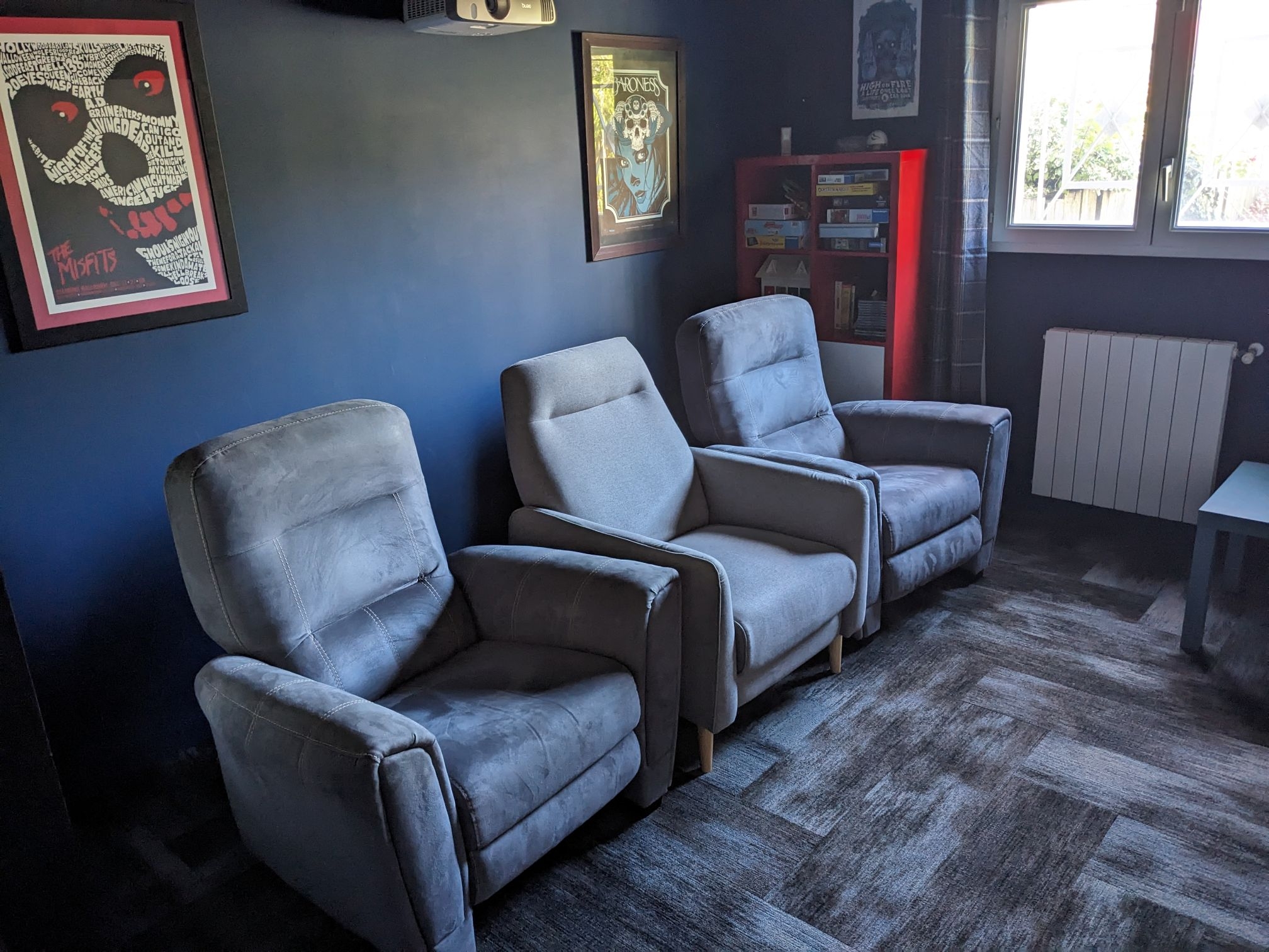

Petit (ou pas finalement :o ) CR sur les travaux sur ma salle Home Cinéma (& co.) réalisés l'année dernière :D
++++++++ TL;DR +++++++++

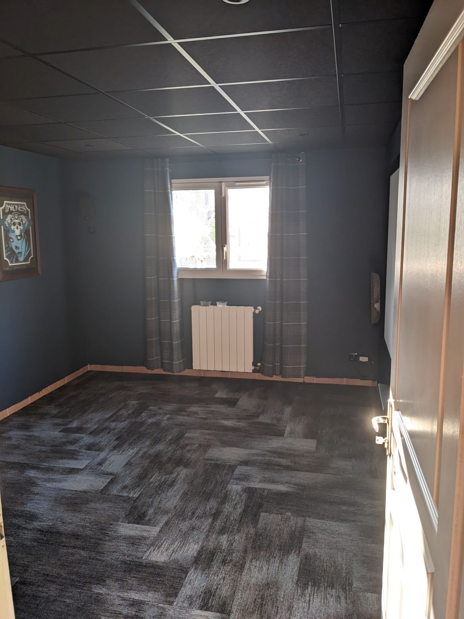

Avant : https://rehost.diberie.com/Picture/Get/t/506409
Après : https://rehost.diberie.com/Picture/Get/t/506422 https://rehost.diberie.com/Picture/Get/t/506423 https://rehost.diberie.com/Picture/Get/t/506424
A la base, il s'agit d'une pièce de 3m sur 4m (avec porte d'entrée et fenêtre sur les murs de 3m, donc pas utilisable dans le sens de la longueur) semi-enterrée, accolée au garage. C'est une pièce qui avait été rajoutée par les proprios précédents lors de la construction et qui était séparée du garage par une simple double cloison en parpaing (on peut apercevoir sur la première fois le décroché avec les murs en parpaing...), avec une isolation plafond en polystyrène qui laissait une hauteur de 2m25... pièce qu'ils n'ont jamais utilisé/finalisé.
Par contre point positif, la cloison avec la cage d'escalier qui la dessert (qui elle est ouverte sur le reste de la maison) était déjà en placo double peau de chaque côté [:zcoold]
Et la pièce est chauffée (important parce qu'avec la faible séparation avec le garage + le côté semi-enterrée, elle a tendance à être humide).
Bref, je n'ai pas de photo de "avant" parce que c'était une pièce de débarras/stockage temporaire, dans laquelle j'avais posé à l'arrache mon antique BenQ W500 sur un meuble Kallax et 2 fauteuils, ce qui permettait à ma fille d'aller regarder ses dessins animés tranquillement, mais dans des conditions pas top top (murs blancs, plafond blanc, carrelage + le bazar du fait que la pièce stockait tout et n'importe quoi).
Suite au remplacement du W500 par un W2000 (acheté via HFR) et l'achat d'un ensemble d'enceintes + caisson de basse Focal Sib (3 Sib XL + 2 Sib) toujours achetés via HFR, je me suis décidé à faire quelque chose pour cette pièce.
Après plusieurs mois de réflexions sur comment j'allais m'y prendre (cloisons, sol, plafond, passage des gaines, positionnement du projecteur, de l'écran, reprise de l'électricité, ajouts de prises RJ45, etc....), je me suis lancé début 2025.
J'ai commencé par revendre tout ce qui y trainait et ne servait pas/plus (des jeux PS2/PS3, une guitare électrique, des enceintes bibliothèques, des appareils électo-ménagers...) afin de financer une partie des travaux/achats à venir.

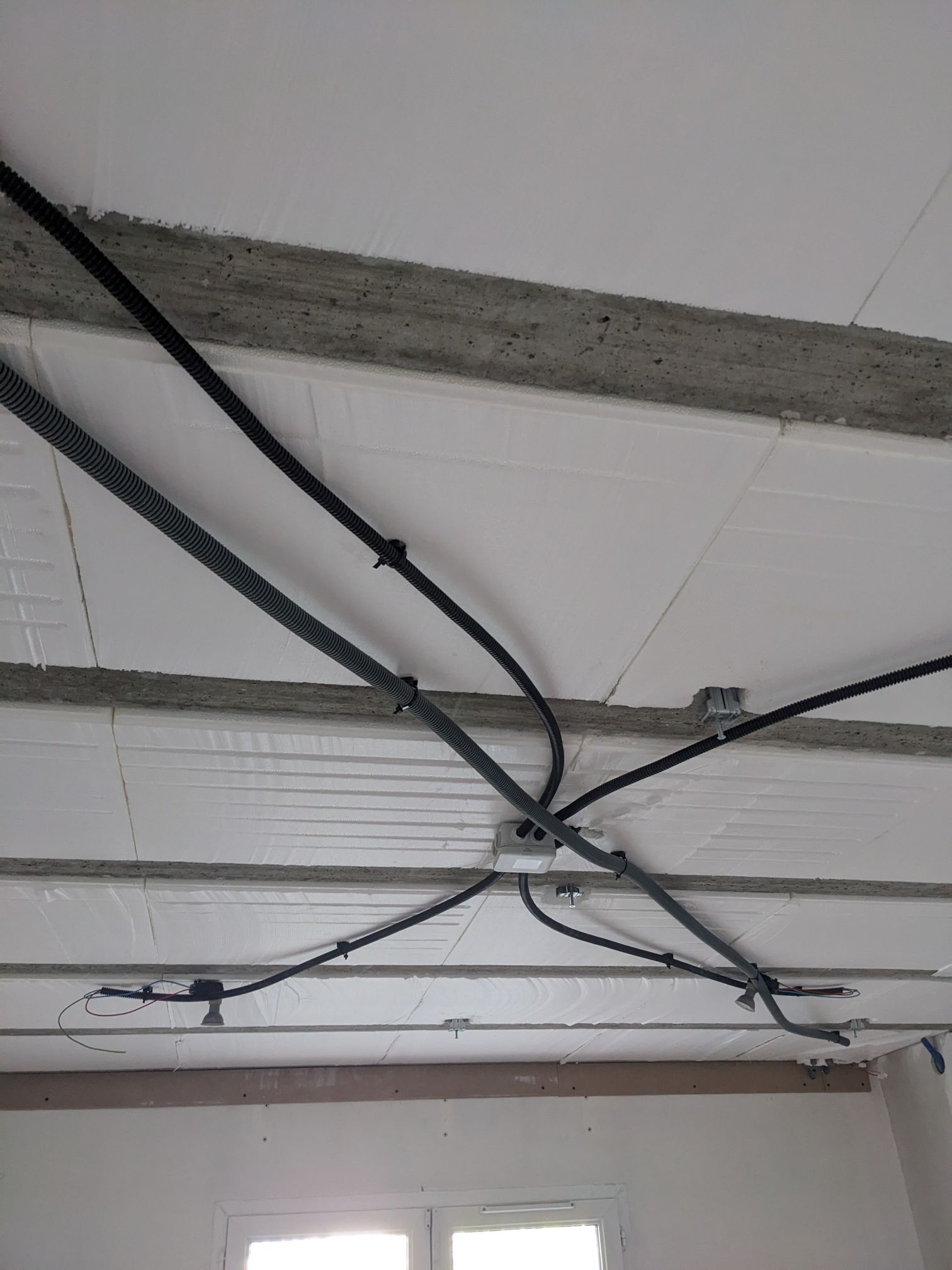

Première étape en Février/Mars : découper le polystyrène du plafond afin de ne conserver que la partie entre les poutrelles.
Très clairement le truc le plus chiant à faire, et surtout le plus galère pour trouver une solution pour faire ça proprement (l'idéé étant de rogner la partie basse des plaques pour gagner une dizaine de centimètres, mais de conserver la partie entre les poutrelles hourdis pour conserver un peu d'isolation thermique et acoustique). J'ai fini par trouver une solution à base de fil chauffant, que j'ai pu passer au ras des poutrelles après les avoir dégagées au cutter (j'en ai évacué des putains de petites billes de polystyrène :fou: ).

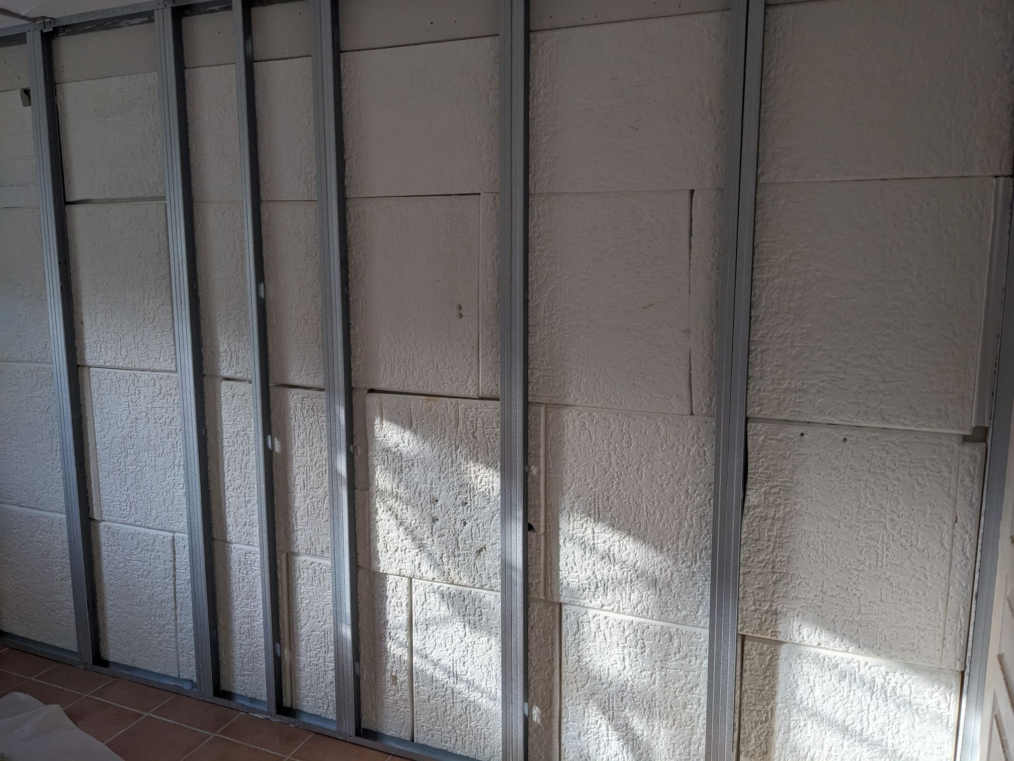

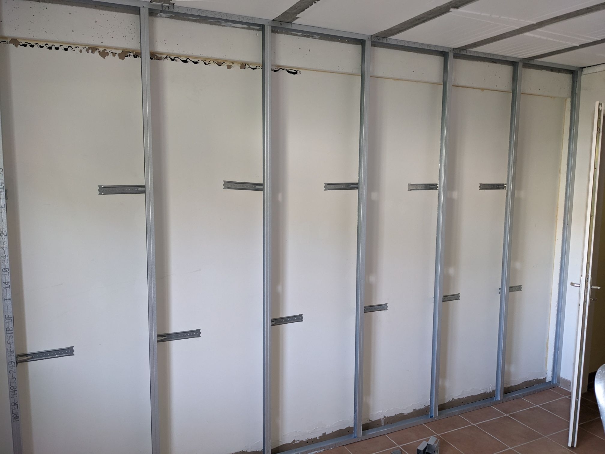

Une fois fait, on se lance dans le renforcement de la cloison côté garage (pour améliorer l'isolation avec cette partie "froide", enlever le décroché du à la cloison qui ne recouvre pas les parpaing/béton de la dalle, ...).

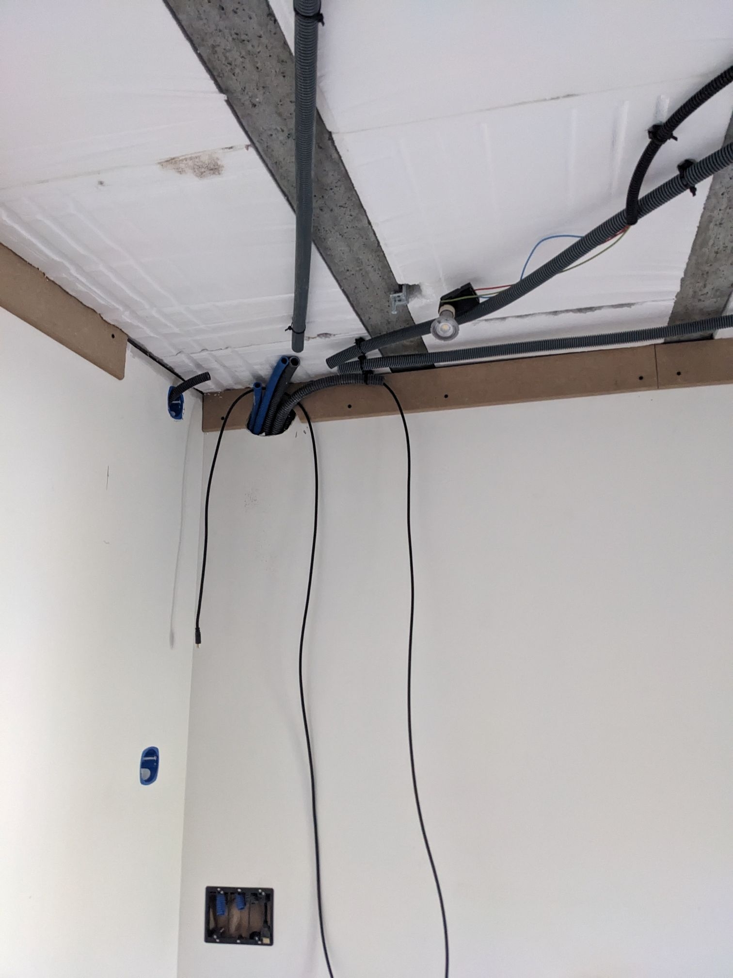

Lors de mes nombreuses soirées de cogitation, je me suis arrangé pour que les différents montants se trouvent à l'endroit où je fixerai mes enceintes avant (centrale comprise, d'où le montant en plein milieu en plus) :sol: :

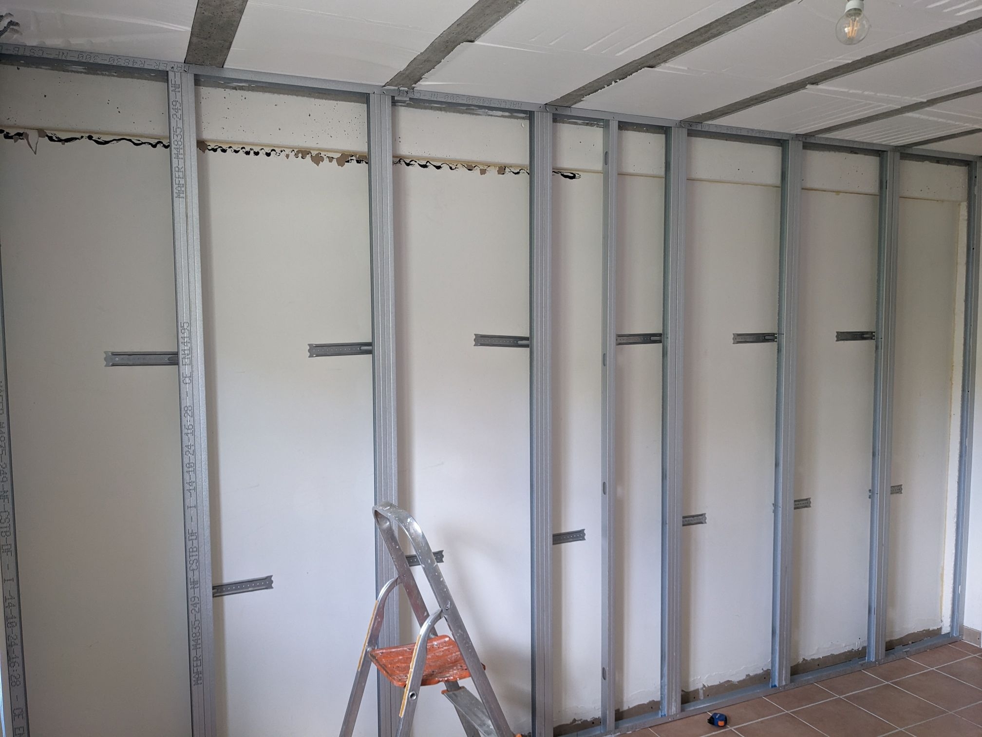

https://rehost.diberie.com/Picture/Get/t/506410
J'ai réutilisé les chutes de mes découpes de polystyrène du plafond pour combler l'espace entre la cloison existante et la nouvelle :
https://rehost.diberie.com/Picture/Get/t/506411

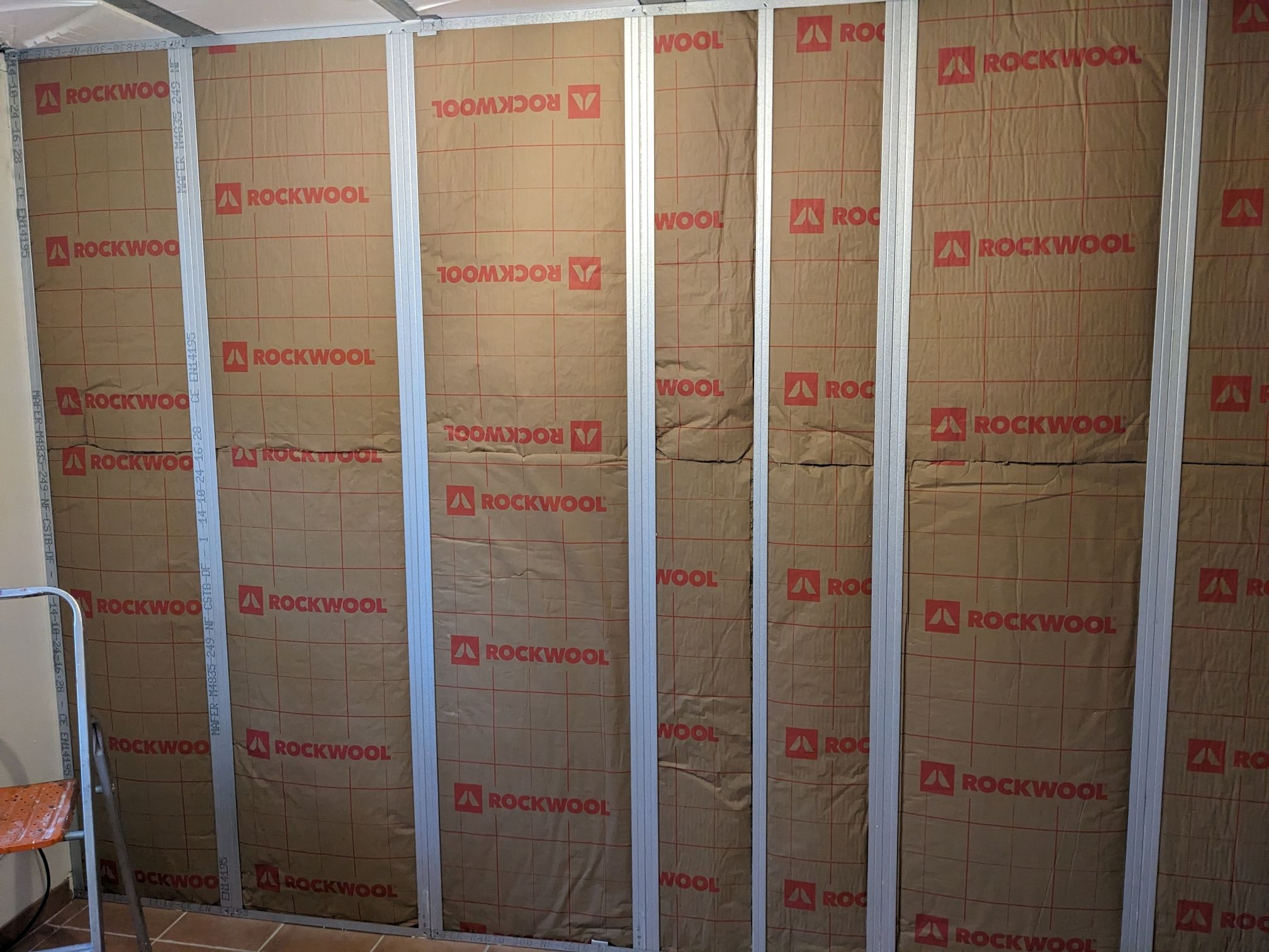

Puis j'ai installé de la laine de roche classique :
https://rehost.diberie.com/Picture/Get/t/506412
Et enfin les cloisons placo, avec les découpes et les gaines pour les passages de cables du futur système audio :
https://rehost.diberie.com/Picture/Get/t/506413
Clairement la partie des travaux que j'ai préféré parce que le placo c'est simple, que j'avais bien bien anticipé tous les points (placement des montants, sorties de cables) et que tout s'est passé comme prévu, bref, en une journée et demi c'était plié :D
Etape deux (Mars/Avril) : reprise de l'électricité + installation des gaines techniques
- passage d'une ampoule en position centrale à 4 spots
- repicage de l'électricité de la prise qui allait accueilir l'ampli vers la prise qui allait accueillir le caisson de basse (qui jusque là était sur deux lignes complètement différentes. J'ai lu que ça pouvait poser des soucis puisque les deux appareils sont relié par un cable audio, je ne sais pas si c'est un truc d'audiophile ou pas, mais quitte à faire des travaux, autant le faire tant que c'était possible facilement).
- Ajout d'une prise sur cette même ligne à hauteur de plafond à côté de l'emplacement du VP pour pouvoir le connecter de façon invisible (tout passe dans le support).
- installation de deux prises RJ45 parce que le WiFi c'est tout pourri [:sire de botcor:1]
- installation des gaines techniques pour desservir l'ensemble des enceintes/le VP depuis l'emplacement de l'ampli A/V (gaines super larges récupérées par un pote électricien sur ses fins de chantier)
https://rehost.diberie.com/Picture/Get/t/506414
https://rehost.diberie.com/Picture/Get/t/506415
https://rehost.diberie.com/Picture/Get/t/506416
https://rehost.diberie.com/Picture/Get/t/506417
Etape trois (Avril/Mai) : mise en place d'un système pour accrocher le VP au plafond
Le faux plafond étant en grande partie en polystyrène, il fallu trouver un système pour fixer le support du VP de manière stable.
J'ai creuser le polystyrène entre les deux poutrelles hourdis les plus centrales, glissé une planche de MDF 18mm entre celle ci (elles sont une forme de T à l'envers), ce qui me permet d'avancer plus ou moins la planche, et de fixer mon support absolument où je veux :sol: )
En parallèle, mise ne place des suspentes qui permettront de fixer l'ossature du faux plafond
Etape quatre (Fin Mai) : installation de l'ossature du faux plafond suspendu en dalles
Je suis partie sur un système eurocoustic (qui était dispo en noir chez un revendeur du coin).
C'est super simple à installer, une fois qu'on a pris le temps de bien comprendre comment ça s'installe et qu'on a fait son joli calepinage.
Pas forcément évident de travailler au plafond pour prendre les mesures, mais avec un bon niveau laser ça se fait vraiment très bien et facilement.
Bon, j'ai qu'une photo de nuit en projection où on peut "entrevoir" la structure, désolé :D :

- première session test avec ma principale cliente, et une bonne bière bien bien méritée :
https://rehost.diberie.com/Picture/Get/t/506419
https://rehost.diberie.com/Picture/Get/t/506420
- installation de la moquette (dalles à poser, lot acheté sur LBC pour 100 balles et qui faisait PILE POIL la surface nécessaire, fallait pas se planter à la découpe  [:leguidedubledard:1] )
https://rehost.diberie.com/Picture/Get/t/506421
Etape huit (Novembre) :
- installation des plinthes https://rehost.diberie.com/Picture/Get/t/506422
- installation de supports pour guitare + le reste de mon équipement "musical" (la pièce me sert aussi de local de musique [:dark3n] ) https://rehost.diberie.com/Picture/Get/t/506423
- achat d'un troisième fauteuil (ben oui, on est trois à la maison, et je n'avais que deux fauteuils relax datant de ma précédente vie de célibataire qui vivait dans sa garçonnière) https://rehost.diberie.com/Picture/Get/t/506424
Et voilà, donc depuis fin aout on profite régulièrement de cette salle (enfin surtout ma fille :o), qui ne servait à rien à la base  [:hugeq:1]
Niveau isolation sonore, je suis très très très content, parce qu'entre le placo double peau d'origine, le polystyrène au plafond, les dalles de faux plafond en laine de roche, ben franchement je peux me permettre des sessions de jeu vidéo à un volume bien sympa les soirs de WE, quand tout le monde est couché, et sans déranger personne (et je peux vous assurer que le WAF est sur ce point TRES pointilleux), et alors que les chambres sont juste au dessus.
Pareil quand je l'utilise comme salle de répétition, je monte le son comme pas possible, sans que ça ne gène ma femme ou ma fille.
Pas de réelle évolution depuis, si ce n'est l'ajout d'un dimmer Zwave (qui trainait dans un tiroir suite à un essai qui ne m'avait pas
convaincu dans une autre pièce) sur les spots qui permet de baisser l'éclairage progressivement quand on lance une activité liée (console ou shield), et qui la rallume en partie quand on met en pause (et la ré-éteint quand on reprend) :love:
https://rehost.diberie.com/Picture/Get/t/506418
We are old, we are young, we are in this together
Vagabonds and children, prisoners forever
With pulses a-raging and eyes full of wonder
Kicking out behind us again
Tous mes 20 ans :love:

C'est le cadre des Misfits que j'ai repéré  :o  J'ai vu Danzig en concert en 95 ... (au Rock Am Ring en Allemagne).
