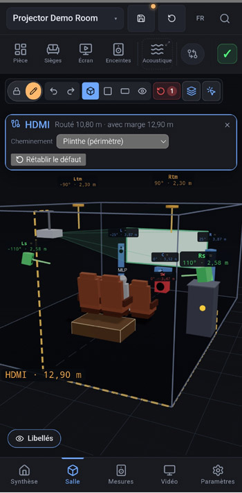

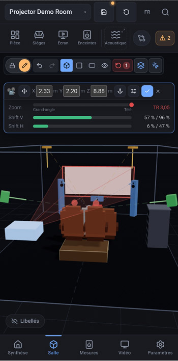

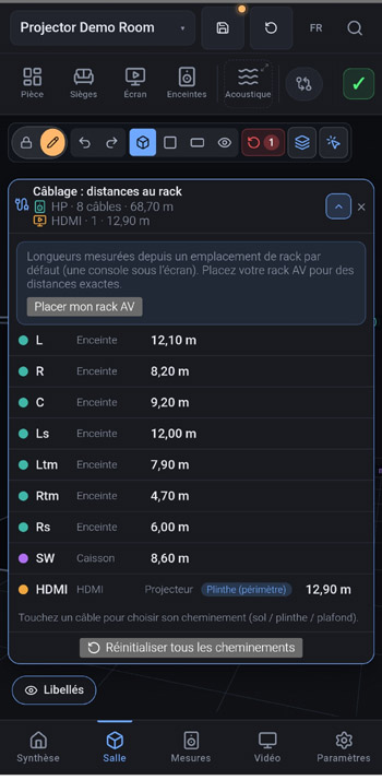

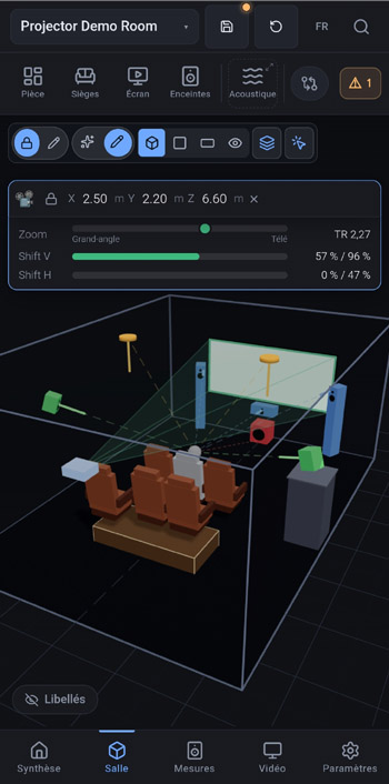

J'ai développé une application baptisée HTM (Home Theater Maestro) disponible en téléchargement sur ce site: https://hometheatermaestro.fr
https://hometheatermaestro.fr/images/htm-logo.png
Elle permet de modéliser diverses salles, faire de la prédiction acoustique, des analyses de mesures audio et vidéo, générer un rapport complet ainsi qu'une multitude d'autres fonctionnalités. L'application est dispo pour plusieurs plateformes notamment Android et Windows.
HTM vous aide également à placer votre vidéoprojecteur via une interface 3D.
Quelques captures prises depuis un smartphone sur les fonctions relatives au mode vidéoprojection:
https://hometheatermaestro.fr/screenshots/projo/htm-3d-projo-view-fr.jpg
https://hometheatermaestro.fr/screenshots/projo/htm-3d-projo-red-zone-fr.jpg
https://hometheatermaestro.fr/screenshots/projo/htm-3d-rack-hdmi-fr.jpg
https://hometheatermaestro.fr/screenshots/projo/htm-3d-projo-hdmi-fr.jpg
N'hésitez pas à me faire des retours. J'espère que cette appli pourra vous être utile  :jap:
Génial, le timing est parfait!Je déménage le mois prochain et j'ai la chance d'avoir une surface dans la cave pour faire une salle dédiée de taille modeste.J'ai hâte d'essayer ton appli. Je temporise un peu la conception de la salle ciné, je reste focus sur les choses prioritaires, à savoir déménager les meubles essentiels, câbler la maison en ethernet, En tout cas, j'ai fait comme toi pour mes besoins du moment, j'ai développé une appli de dessin de plans + inventaire du matériel.
https://img.super-h.fr/images/2026/08/18/0763effdd8e73385d1efb38a757664ed.png
https://img.super-h.fr/images/2026/08/18/86027b65f3aa1198295b5cf50143d4a0.png

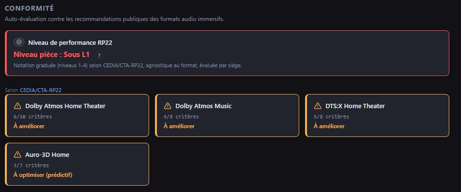

Elle est trop bien ton appli. Par contre elle fait mal dans la notation     [:tinostar]
https://rehost.diberie.com/Picture/Get/f/537396
https://rehost.diberie.com/Picture/Get/f/537397
Je te rassure ma salle aussi ne remplie pas toutes les cases  :D
Si je mets les colonnes en mode parallèle elles se font face au lieu d'être face à la zone d'écoute, normal ou bug? :o
Tu fais allusion au réglage ci-dessous, si oui je ne le reproduis pas.
Je t'invite à aller dans la section Paramètres --> A propos. Tu peux envoyer un mail à la boite de support.
Tu peux y joindre le fichier htmp qui est l'export de ton projet (Paramètre --> Données --> chapitre Import/Export --> cliquer sauvegarder)
Avec toutes ces infos je pourrai plus facilement reproduire le bug et mieux le corriger au besoin  :jap:
https://hometheatermaestro.fr/screenshots/htm-parallel-speakers.jpg
