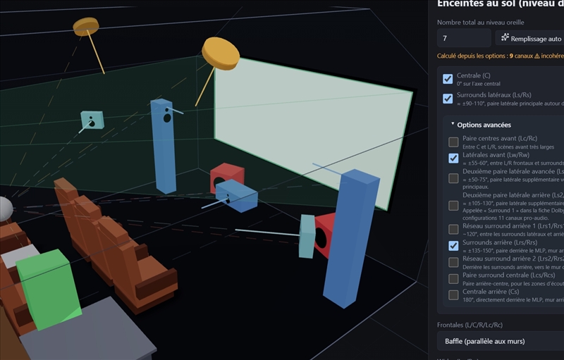

DTSman a écrit :
Je te rassure ma salle aussi ne remplie pas toutes les cases  :D
A propos, l'analyse audio semble dire que le volume ouvert à l'arrière de la salle diminue l'impact du son, alors que je pensais que c'était une bonne chose pour éviter des harmoniques parasites. Je peux tout à fait fermer le volume : Si je le fais, la pièce sera proche du carré (4.5 de large par 6 de long), j'avais cru comprendre que c'était le pire scénario.
Message édité par dafunky le 20-08-2026 à 09:55:40
Posté le 20-08-2026 à 09:54:14  profilanswer
n°2387520
DTSman
Keep Of The Sound
Posté le 20-08-2026 à 10:11:17  profilanswer
Tes 2 intuitions se tiennent, c'est un compromis
- Volume ouvert à l'arrière, une partie de l'énergie grave s'échappe, moins de "pressurisation" donc moins d'impact/de claque et moins d'isolation (le grave part dans le reste de la maison). C'est ce que l'analyse te montre.
- Un fond ouvert casse les parois parallèles, modes plus faibles, donc un grave souvent plus lisse (tes "harmoniques parasites" ).
Pour le 4,5 x 6m ce n'est pas "presque carré" et surtout ce n'est pas le pire cas. Le rapport est 1:1.33, ce qui est correct (le pire c'est des cotes égales ou multiples, genre 4,5x4,5 ou 3x6, où les modes s'empilent). Et n'oublie pas la hauteur, la qualité modale se joue en 3D.
Si tu veux de la claque et de l'isolation (le but d'une salle dédiée), ferme le volume et traite les modes. Le rapport est bon, et dans HTM la carte des modes te montre où tombent creux et bosses pour placer caissons et bass traps.
Prends le temps de modéliser les 2 cas dans l'appli et compare, tu verras la vraie différence pour ta pièce.
PS : sur une pièce ouverte, l'estimation des modes dans HTM reste approchée, c'est le "moins d'impact" qui est fiable. sur le 4,5x6 fermé, la carte modale est bien plus représentative
Message édité par DTSman le 20-08-2026 à 10:51:28

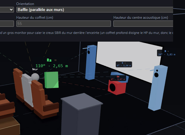

DTSman a écrit :
Tu fais allusion au réglage ci-dessous, si oui je ne le reproduis pas.
Je t'invite à aller dans la section Paramètres --> A propos. Tu peux envoyer un mail à la boite de support.
Tu peux y joindre le fichier htmp qui est l'export de ton projet (Paramètre --> Données --> chapitre Import/Export --> cliquer sauvegarder)
Avec toutes ces infos je pourrai plus facilement reproduire le bug et mieux le corriger au besoin  :jap:
https://hometheatermaestro.fr/scree [...] eakers.jpg
Oui c'est ça
https://rehost.diberie.com/Picture/Get/r/538508
Ce qui est bizarre c'est que j'ai le même phénomène sur 2 ordis différents (donc 2 téléchargements et config distinctes)
A l'occase je ferai ce que tu dis.
Message édité par ObsydianKenobi le 24-08-2026 à 15:21:56

DTSman
Keep Of The Sound
Posté le 25-08-2026 à 10:03:28  profilanswer
wazany a écrit :
 :hello:  tu as du recevoir un mail de ma part je suis le beta testeur sous linux :o
Hello, merci pour les mails. On a répondu au dernier normalement. On va devoir procéder par itération pour Linux car franchement c'est difficile de le tester de notre coté. Mais on va finir par trouver la root cause :jap:
J'ai proposé Linux au download car je pouvais le builder comme les autres OS en pensant que cela ne serait sans doute pas ou peu utilisé. Mais en fait on a quelques téléchargement sur cet OS même si c'est clairement anecdotique par rapport à Windows ou Android.
ObsydianKenobi a écrit :
Oui c'est ça
Je vais refaire une passe de test et voir si c'est vraiment fix sur la 1.2.0 actuellement en chantier. :jap:
EDIT: bug reproduit, du entre autre à la proximité des murs. Donc je le fix pour la prochaine release. Le contenu est déjà bouclé mais la phase de recette c'est du boulot, donc pas de mise en ligne avant plusieurs jours :jap:
Message édité par DTSman le 25-08-2026 à 11:59:45
