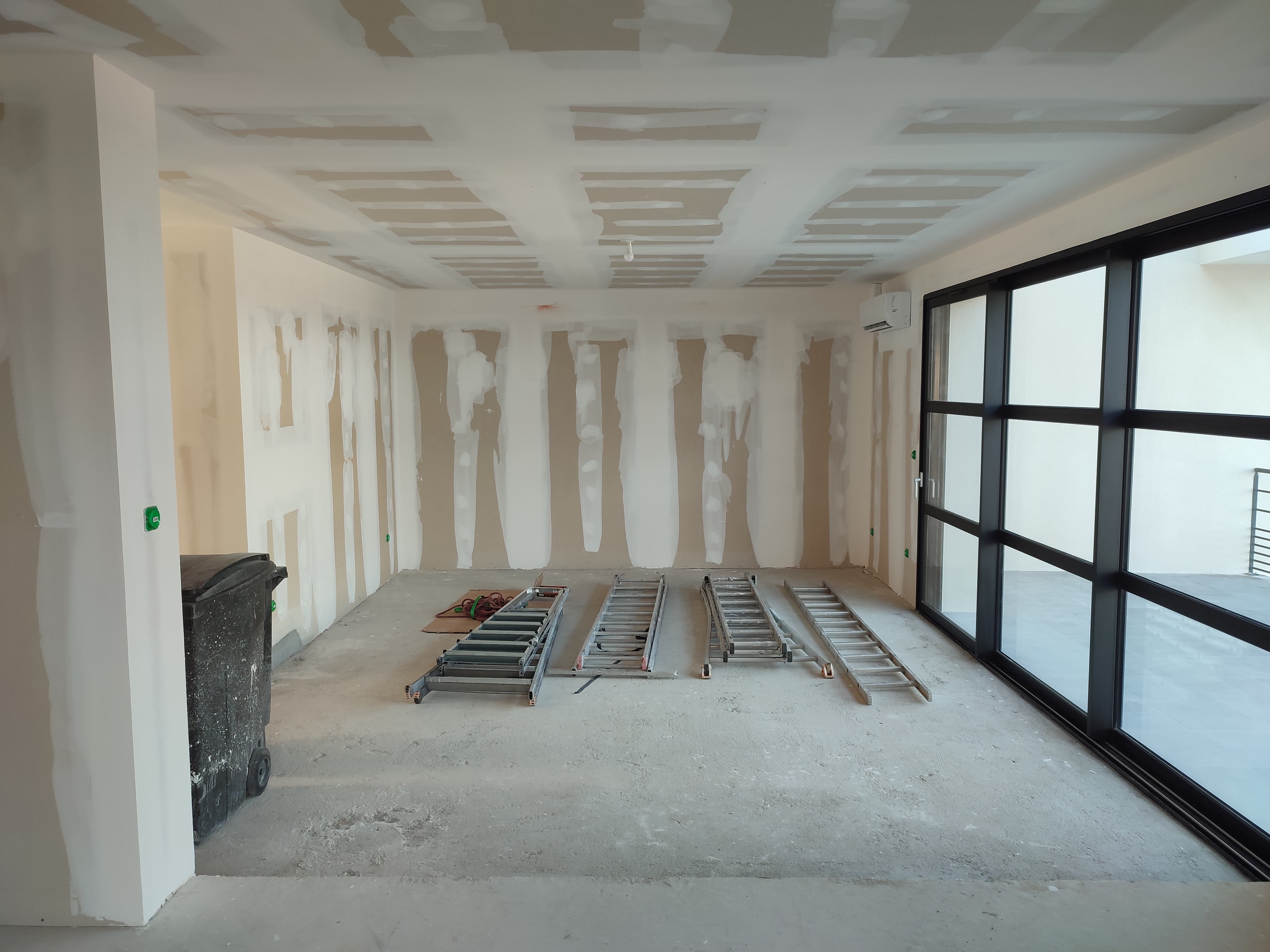

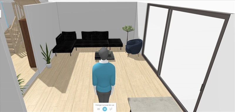

Posté le 05-04-2023 à 16:23:47  profilanswer
Bonjour à tous, avec ma compagne on souhaiterait ne pas avoir de télévision pour "éviter un gros truc noir au mur".
Donc, je viens vous consulter pour un projet videoprojection dans mon salon (oui je sais, je suis déjà hors topic  :o ).
le matériel prévu:
Voici le salon en question, et vous remarquerez tout de suite la principale problématique: la baie vitrée de 4,2 mètres :o  (qui possède des volets tout de même)
vue aérienne:
https://rehost.diberie.com/Picture/Get/r/160390
vue actuelle:
https://rehost.diberie.com/Picture/Get/r/160389
Proposition 1: vidéoprojecteur sur le mur de 4,4m
https://rehost.diberie.com/Picture/Get/r/160403
Avantages:
  • impact de la baie vitrée limité
Inconvénients:
  • "ferme" la pièce avec le canapé
Proposition 2: vidéoprojecteur sur le mur de 3,5m
https://rehost.diberie.com/Picture/Get/r/160400
Avantages:
  • permet "d'ouvrir" un peu plus la pièce
Inconvénients:
  • impact bien plus important de la baie vitré
Proposition 3: vidéoprojecteur et écran motorisé descendant depuis le plafond au milieu du séjour.
https://rehost.diberie.com/Picture/Get/r/160401
https://rehost.diberie.com/Picture/Get/r/160402
Avantages:
  • pièce bien plus ouverte
  • pas de meuble bas à construire
  • limite le risque que les 3 enfants en bas âge viennent tout casser.
Inconvénients:
  • baie vitrée à 90°: problème de projections ?
  • Gregory a mentionné une fiabilité moyenne des écrans Vividstorm montés au plafond et ne les recommande pas.
  • ça pourrait faire moche au plafond...
En conclusion: 2 questions aux experts HFRiens que vous êtes:
1) Est-ce que ça vaut le coup de monter un tel projet avec cette baie vitrée?
2) Si oui, quelle proposition serait la plus adaptée ?
Un énorme merci d'avance :jap:
n°2332398
aldayo
Posté le 05-04-2023 à 16:48:30  profilanswer
Proposition 2 avec une TV de 86’’ :d
Pour la proposition 3, tu dois changer de VP et foutre en fond de salle (donc plus d’UST et donc plus d’écran ALR : plus de soucis pour un écran au plafond, par contre, où mettre les HP ?)
n°2332399
xibos
Posté le 05-04-2023 à 16:56:37  profilanswer
l'option télé serait probablement celle que tu évoques ;)
Concernant la proposition 3, je ne pense pas devoir changer de VP. le PL1 passe au plafond et Vividstorm fait des écran ALR pour UST fixés au plafond: https://www.vividstorm.eu/fr/produc [...] -c92759015

Je trouve assez lol les arguments "impact plus ou moins limités de la baie vitrée" alors qu'elle ruinera totalement l'image peu importe si l'écran est à droite ou en face de la baie. La projection ne sera possible que si les volets de la baie vitrée sont fermés (ou nuit totale).

la baie vitrée, c'est une horreur pour la partie projection mais aussi pour la partie audio
je vois que du gros rideaux occultants et épais à souhait pour contrecarrer les réflexions

Merci des retours. :jap:
Quand vous abordez les problématiques de luminosité vous en êtes certains?
Je veux dire par la, vous avez déjà testé ou vu un UST avec un écran ALR dans des conditions similaires à ce que je présente ?
J'ai vu des vidéos avec des avis mitigés sur Youtube et sur certains forums. Pour certains le combo est excellent même en plein jour pour d'autres c'est impossible sans rideaux /volets.

je ne savais pas du tout pour la partie audio. Mais alors là je rentre dans des considérations trop techniques si je dois prendre ça en compte non ?
